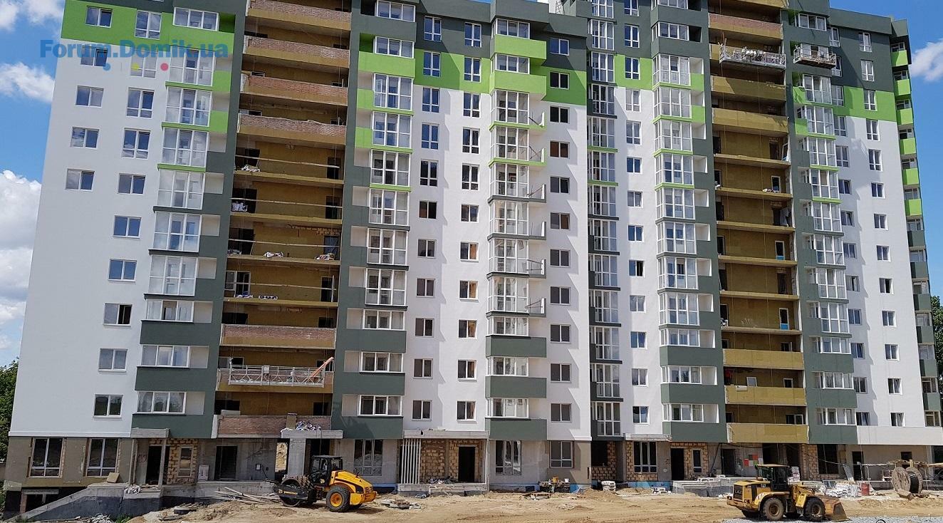

Спасибо за фото! Поздравляю инвесторов 3-го дома, вроде начали что то делать. Также являюсь инвестором 3-го. Соседям привет!
milena_bagi777
m
Новачок
6
03 вересня 2018
10 лип 2019 06:42
Наконец то 3 дом действительно строят,надеюсь темпы не сбавят)
superinvestor
s
138
09 липня 2018
10 лип 2019 08:00
доделывают фасад

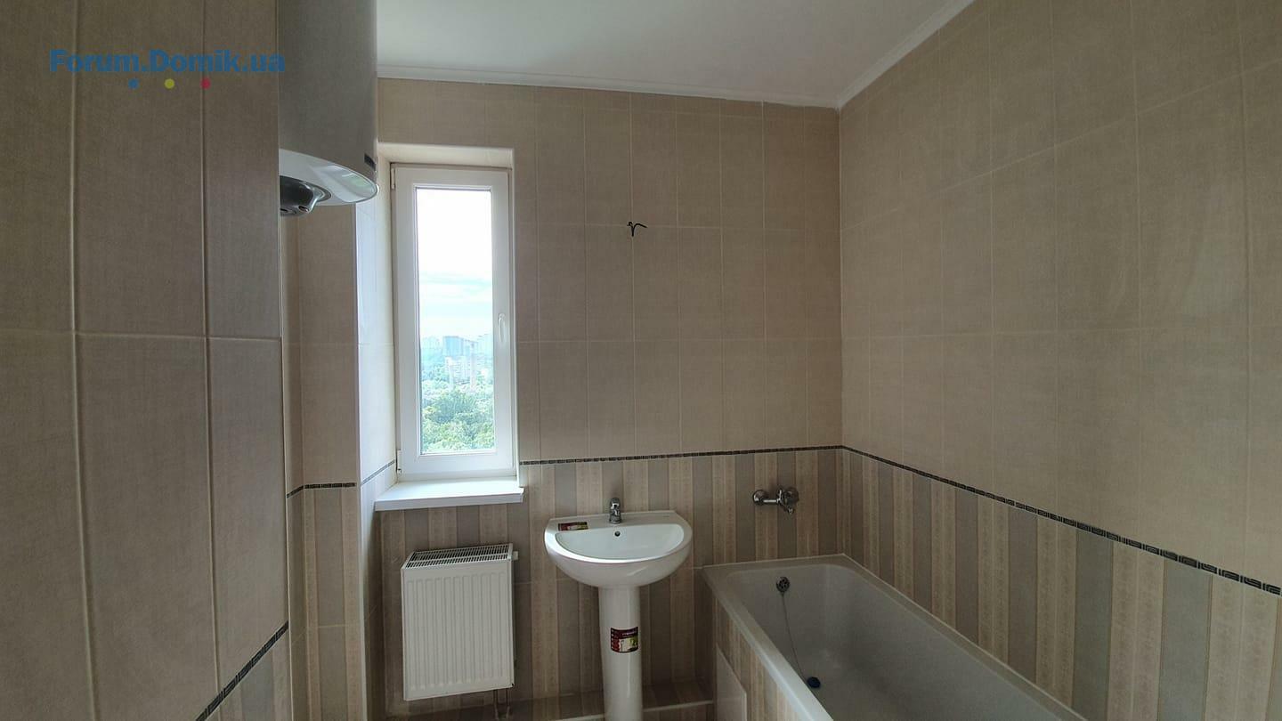

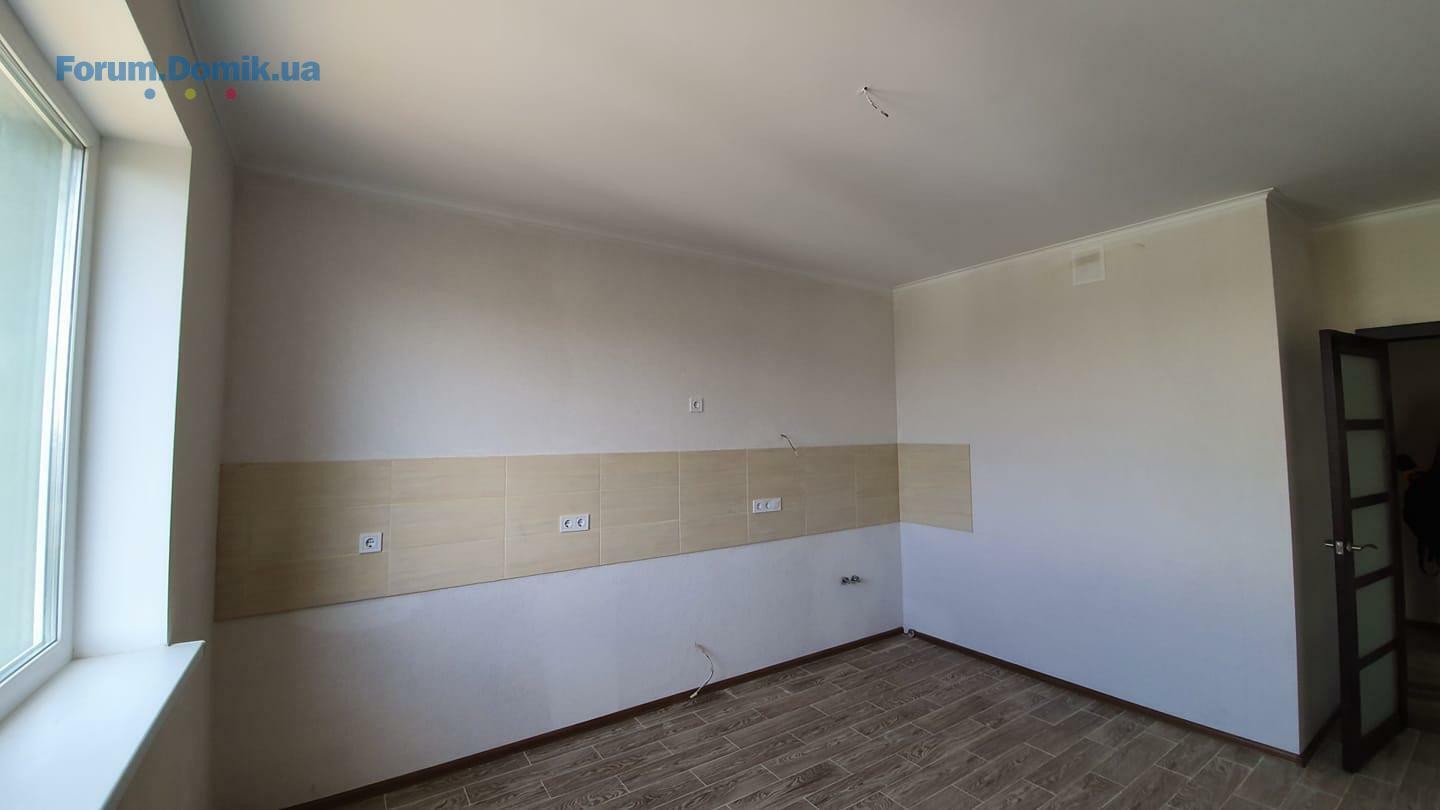

Поделитесь впечатлениями кто принимал квартиры с ремонтом . Спасибо )
OrAnd
O
163
16 вересня 2018
13 лип 2019 19:52
Достаточно много косяков. Многие исправить не сложно самому (недоклееные углы обоев, уголки на подоконниках). Надо очень внимательно осматривать (лучше составить на бумаге план осмотра). Могут быть: множество пузырьков на потолке (выглядит как дорожка темных 2-3мм окружностей), скрип ламината, треснутая плитка на полу, щели в палец коробок межкомнатных дверей.......Время на осмотр заняло 60-75 минут. Смотреть надо все.

Цитата "OrAnd":Достаточно много косяков. Многие исправить не сложно самому (недоклееные углы обоев, уголки на подоконниках). Надо очень внимательно осматривать (лучше составить на бумаге план осмотра). Могут быть: множество пузырьков на потолке (выглядит как дорожка темных 2-3мм окружностей), скрип ламината, треснутая плитка на полу, щели в палец коробок межкомнатных дверей.......Время на осмотр заняло 60-75 минут. Смотреть надо все.
не весело конечно.. а как Вы этот вопрос решаете? они все переделают/доделают надеюсь? как вообще прораб отнесся к этим косякам?

Мы принимали двушку с ремонтом. По ремонту нареканий практически не было,только мелочи. В нашей квартире выявленная проблема только одна - вытяжки в ванной и туалете. Такое впечатление, что они перекрыты. Причем в кухне вытяжка работает очень хорошо - лист формата А4 удерживает спокойно. По словам прораба, если вытяжка не перекрыта, а действительно не работает, то в таком случае устанавливается принудительная вытяжка на крыше дома. Это якобы делает ЖЭК. Хочется надеяться, что там действительно еще идут какие-то работы, по окончании которых вытяжки заработают, ведь, по логике, если тяги нет в нашей квартире, то в квартирах ниже ее тоже нет.
Обещают исправить. При осмотре сопровождающий записывал все дефекты (которые мы смогли увидеть). Ко многим недоделкам отнеслись нормально, на некоторые говорят это нормально (Пример: скрипит ламинат, "усядется"; грязные обои "вы их будете красить" или "вы тут все ровно поставите мойку").
Замечания были: по дверям, окнам, стенам, полу, потолку, бойлеру....
Sosed_m
140
16 червня 2018
15 лип 2019 13:14
Прорабы, мягко говоря, врут. Через слово. Не имеют понятия о чём говорят, постоянно звонят советоваться (разговаривал с Сергеем и Денисом). Проблемы вентиляции, могут быть комплексной проблемой, мне лекцию прочитали про кухонную вытяжку, а тут дом. (от температуры воздуха, до нехватки притока)
Если есть проблемы, то ЖЕК ничего исправлять не будет, и не заставите, совсем.
OrAnd
O
163
16 вересня 2018
15 лип 2019 14:28
Цитата "LudmilaZ":Мы принимали двушку с ремонтом. По ремонту нареканий практически не было,только мелочи. В нашей квартире выявленная проблема только одна - вытяжки в ванной и туалете. Такое впечатление, что они перекрыты. Причем в кухне вытяжка работает очень хорошо - лист формата А4 удерживает спокойно. По словам прораба, если вытяжка не перекрыта, а действительно не работает, то в таком случае устанавливается принудительная вытяжка на крыше дома. Это якобы делает ЖЭК. Хочется надеяться, что там действительно еще идут какие-то работы, по окончании которых вытяжки заработают, ведь, по логике, если тяги нет в нашей квартире, то в квартирах ниже ее тоже нет.
Как вы представляете принудительную вытяжку на доме?
d.fedor
d
42
01 лютого 2019
15 лип 2019 14:44
Устраняйте сейчас, если шахта забита раствором или еще чем нибудь, то как вам поможет принудительная вытяжка ???
LudmilaZ
L
Новачок
18
27 вересня 2012
15 лип 2019 16:27
Я не специалист по вытяжкам. По словам прораба, так решилась проблема с вытяжками в ЖК "Традиция". В доме, где мы живем сейчас, тоже была проблема с вытяжками, ее устранили, спустив по шахте груз.
OrAnd
O
163
16 вересня 2018
15 лип 2019 17:06
У нас вытяжка не принудительная, работает за счёт разности давлений. Когда канал забит (это то что вам устраняли спуском груза), неправильно сделано сечение канала или выход низко расположен на крыше (это может быть как конструктивная ошибка так и строительный брак), тогда наша вытяжка и неработает. На крыше максимум могут поставить дефлектор. Для принудительной надо ставить вентилятор, общий. Который работает постоянно и потребляет электричество? Так быть не должно.

Здравствуйте, соседи! Просьба если можно выложить несколько фото квартиры с ремонтом. Хочу сравнить с квартирами из шоурума соответствует заявленным характеристикам (обещаниям,обезательствам застройщика) или не совсем.
