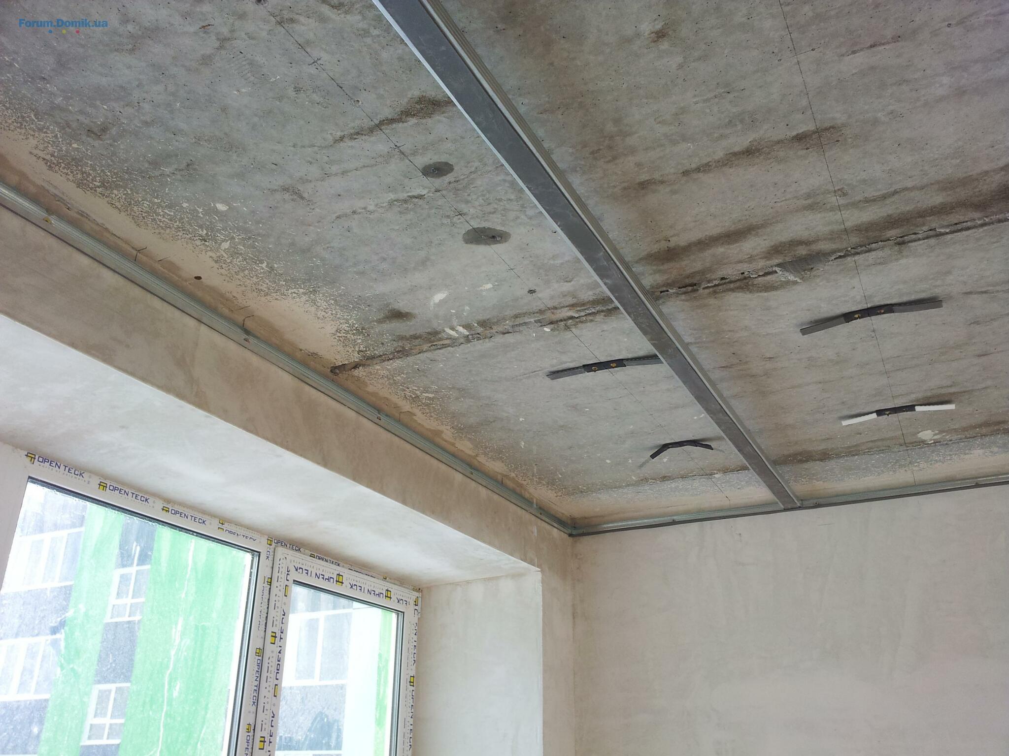

Приветствую всех инвесторов и владельцев квартир в "Синергия 3".
Хочу с Вами поделиться не совсем приятным опытом от начатого ремонта в 3 доме!
На этих выходных приступил к ремонту, начал сверлить потолок для установки профилей под гипсокартон и был мягко говоря шокирован от того что в пустотах перекрытия стоит вода, в моей комнате три плиты (одна плита сухая, а другие две с водой) из этих двух плит в пяти пустотах была вода, в общей сложности слилось около 30 литров воды.
Если у Вас на плитах есть черные разводы вдоль плиты то есть вероятность того что там вода (ширина плиты 120см с шестью пустотами, от низа плиты до пустоты примерно 3,5см можно сверлить самым коротким и тонким сверлом по бетону 6мм, и ставьте ведра под местом сверления, если воды много то она сливается приличным напором)
Очень хотелось что бы мой пример стал исключением, а не правилом...
Кто не понял о чем речь посмотрите ролики на ютубе: вода в плитах перекрытия.

Фото есть?

Цитата "Вадим 81":Приветствую всех инвесторов и владельцев квартир в "Синергия 3".
Какой у Вас этаж? И есть ли у Вас какие-либо предположения в связи с чем там могла оказаться вода?
Це стандартна практика по більшості новобудов. Перш ніж робити ремонт, потрібно просверлити плит щоб злити воду (якщо така є)
Зрозуміло! Дуже цінна інфа

У меня 4 этаж.
Вода в плитах появляется через сквозные отверстия в торцах и крепления для подъема краном, плиты ложат в снег, дождь вот и затекает туда вода.
К сожалению на фото не особо что видно! Есть видео но загрузить не получилось.
