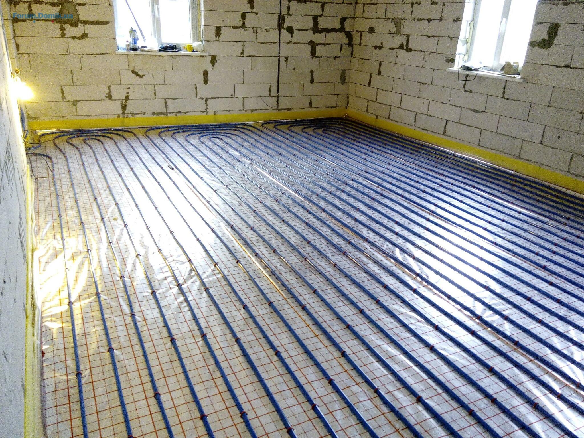

А вот как надо, снизу полистирол
Demo-N
D
32
12 грудня 2016
24 бер 2017 08:39
Цитата "Viktorrya":"""""""Спасибо
А Вы пол пенопластом не утепляли перед укладкой труб?..
Да, кидайте фоток побольше, интересно.."""""""""
А какой смысл мы же не в частном доме!!!
НУ да, денег же много, можно и соседей снизу отоплять потолок.
Ахахах так вы же частный дом показываете)) я у себя в доме точно так же делал!!!
Viktorrya
205
24 березня 2016
24 бер 2017 11:42
для барьера отрожатель кладут!!!

Можно сделать очень просто, продаются отдельные тены для полотенцесушителя с тройником. То есть зимой греется от газового котла, летом перекрываете краники и включаете тен.
Под ламинат можно, по крайнем мере я так делать буду, в зале и в спальне. Не думаю что то там будет выделятся, так как пол никогда не будет греться выше 40ка градусов, и то это слишком много.
В том то и дело, это отражатель а не барьер. Почему тогда дома утепляют полистиролом, или пенопластом (и тд и тп) а не отражателем?
