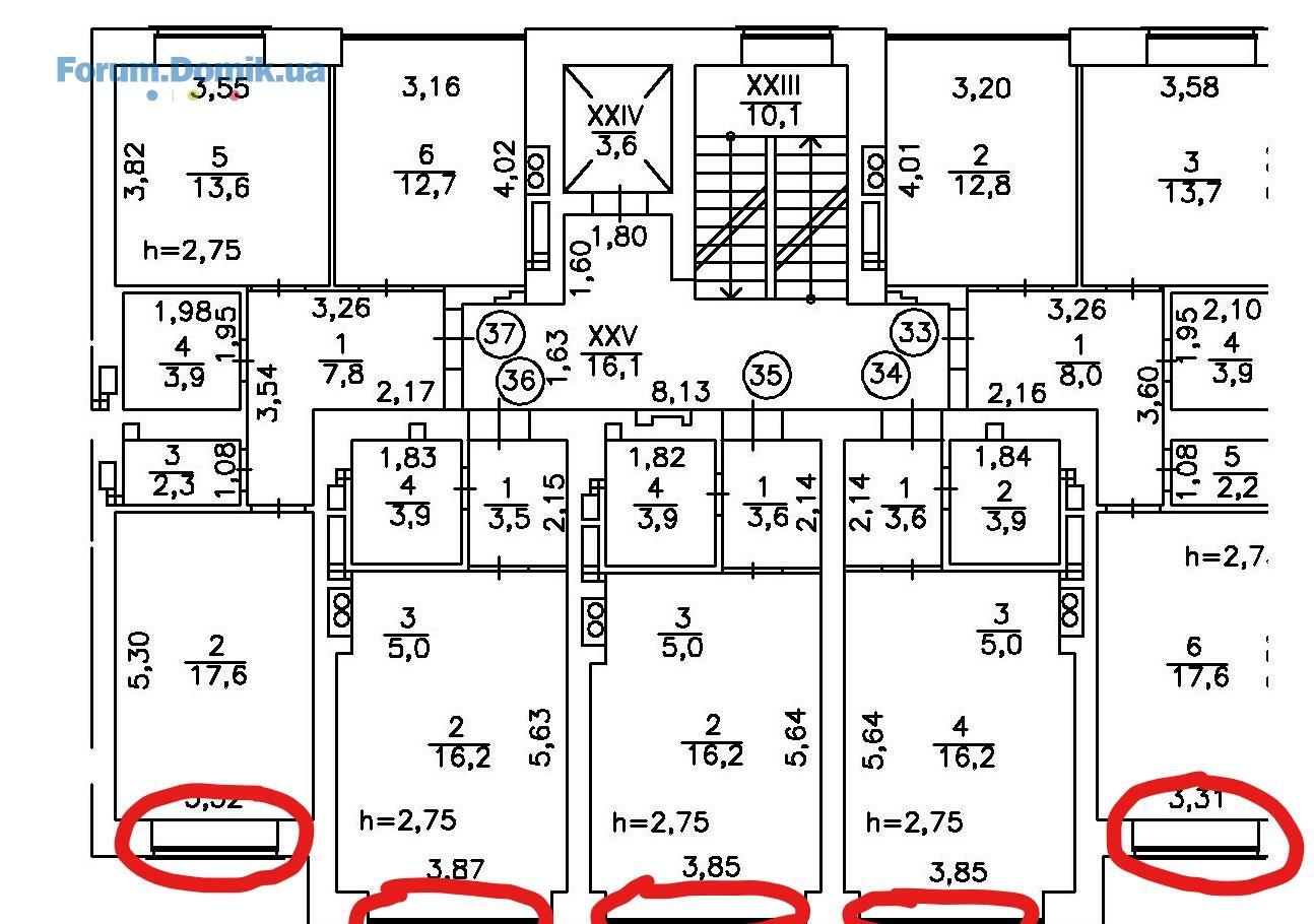

Коллеги, всем привет
Пытаюсь разобраться в планах квартир и корректности замеров.
Изучил перечень условных обозначений на планах БТИ.
И столкнулся с тем, что окна в квартирах на плане помечены по-разному - в одних квартирах окно помечено как окно, в других на плане - жирная линия, будто это не окна, а какие-то стеклянные стены (см. вложение)
. Никто не может подсказать, почему так? Ответ мне найти, увы, не удалось.
Кроме этого, нынешний план квартиры отличается от плана, который указан в предварительном договоре (ПД). В ПД у меня на плане окно по всем "канонам" БТИ, в новой версии БТИ застройщика - жирная линия.
Второй вопрос, который касается замеров площади.
В Дополнении к актуальным ДБН В.2.2-15-2005 на С.32 есть такой пункт:
В.6 Площу приміщень житлових будинків визначають за їх розмірами, вимірюваними між
опорядженими поверхнями стін і перегородок на рівні підлоги (без урахування плінтусів).
Важно, что согласно действующим нормам, площадь считают от "опоряджених поверхонь стін". Сирегия же считает площадь по голым коробкам. Сейчас пытаюсь выяснить, насколько это правомерно, учитывая, что квартиру я принимаю уже со штукатуркой. Возможно, кто-то уже сталкивался.

Возможно, так обозначаются видовые окна (жирная линия) и обычные. Видовые--это до пола которые.

Цитата "Евгений-2":Возможно, так обозначаются видовые окна (жирная линия) и обычные. Видовые--это до пола которые.
Спасибо за ответ. Да, похоже на панорамные окна во всю стену от пола до потолка. Но таких окон по факту нет на внутренней стороне дома.

вы все верно написали, с точки зрения норм толщина штукатурки не должна входить в площадь квартиры. на это есть несколько причин, но главное в этом синергия продала воздух.
Что касается тонкой жирной линии то тут еще веселее, я об этом писал здесь еще в далеком 17 году, но участники форума были на позитиве и вопрос заболтали. Нормы требуют два рассредоточенных эвакуационных выхода их жилого дома. Первый это лестница, а второй это как раз пожарный отстойник размерами 1,2*1,2м, который делается на незастекленном балконе/лоджии. У нас она застройщиком включена в площадь кухни, ее можно даже определить на плане по другой толщине стен и перепаде.
При подсчете площади лоджии нормы регулируют понижающий коэффициент 0,5. То бишь лоджия площадью 3,2м2*0,5=1,6м2, вторую половину нам продали как воздух, плюс сюда посчитаем толщину стен между лоджией и кухней, которая тоже вошла в продажную. Это все навар, который имеет синергия, а мы дом, который не соответствует противопожарным нормам. я этот вопрос обсуждал с отделом продаж, они даже бровью не повели, ответ был банален - "так в Ирпене все так строят"

Спасибо за ответ.
Вижу, Вы тоже заморочились
Скажите, а подписали ли Вы все доки на квартиру уже? Как-то решили свой вопрос? Если да, то как?
Мне уже кажется, что просто договориться с застройщиком тут не выйдет, нужно подключать юриста.
По моему плану выходит, что смело могу вывалить кусок стены под окном - БТИ синергии даёт добро, ведь по плану мое окно (как и окна в других студийках) панорамное. Будет любопытно обсудить этот вопрос в клиент-сервисе.
Интересно, представители застройщика смогу дать какие-то комментарии?
