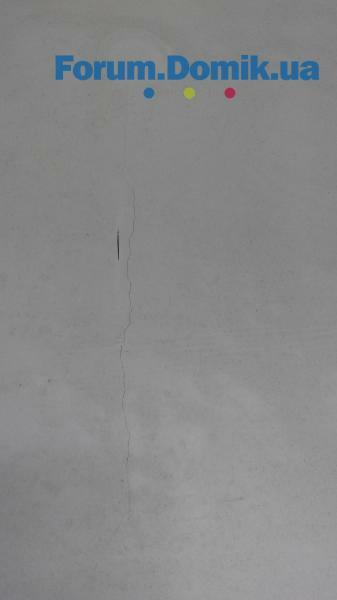

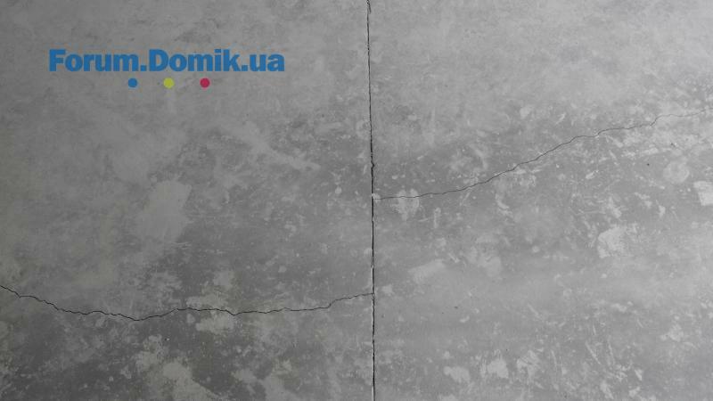

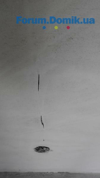

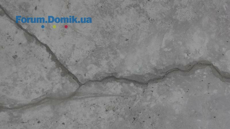

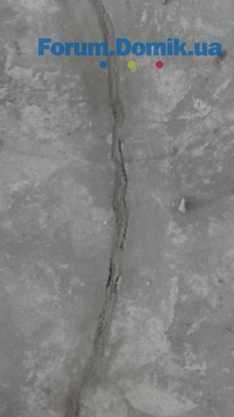

Был на стройке:
1. Работы по Ж/Д очень много, к сентябрю не успеют :канализиции в квартирах нет, двери хол/переходов не везде, по благоустрою сделано 15%,щитков електрич. нет, счетчиков нет, отливов ,подоконников нет, внутр отделка мест общ.пользования не закончена, батарей нет, ну и пр, котельня с теплосетью не закончена
2. Активно строится прилягающий т/ц с двух сторон (вместо того чтоб ж/д закончить)
3. Стяжки потресканные в 80% квартир, трещины доходят до 8 мм (кто то нам тут говорил что они оч маленькие), ремонт трещин ведется где то на 7 эт, но назвать это ремонтом трещин - нельзя.
4. Провода эл. проводки как торчали с штукатурки так и торчат- никто не исправляет.
5. Плюс есть трещины на штукатурке.
Фото прикрепляю

Цитата "opalchik":Был на стройке:
Спасибо за информацию.
Что-то не радостная картина складывается.
Все эти недоработки были известны застройщику месяц назад, и никаких телодвижений.
При осмотрах еще те вырванные годы нас ожидают.
Фото прикрепляю
Да уж, трещины внушительные, а что они говорят исправлять будут? А Вы не в курсе когда просмотры откроют?

20 серп 2014 09:09
На форуме Александрой было обещано, чтог исправят. То что они сейчас там мажут - это не ремонт трещин стяжки, а очковтирательство.(нужно расширить, замазать высокой марки раствором)
