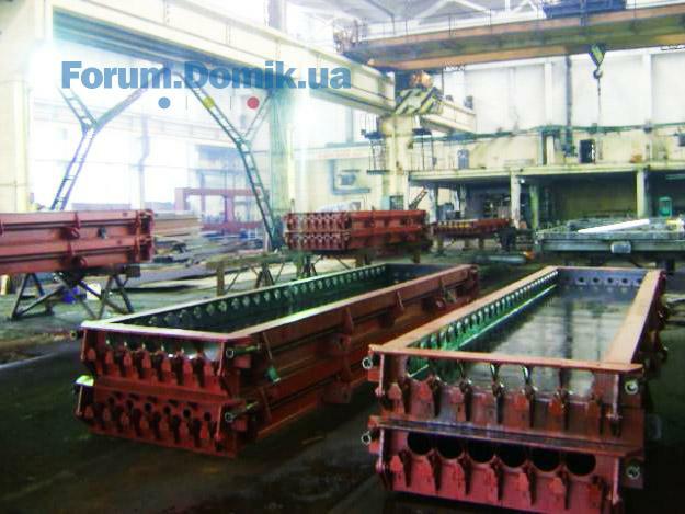

Вы знаете процесс изготовления плит перекрытия???
Рассказываю!!
При формовке плит, на самом первом этапе, перед укладкой арматуры форму обрабатывают водно-маслянной эмульсией! Так вот эмульсия эта состоит на 30 процентов из отаботанного машинного масла(отработка) вот вам и история происхождения этих черных полос!!! В довесок фото с обработанной формой для пустотных плит!
