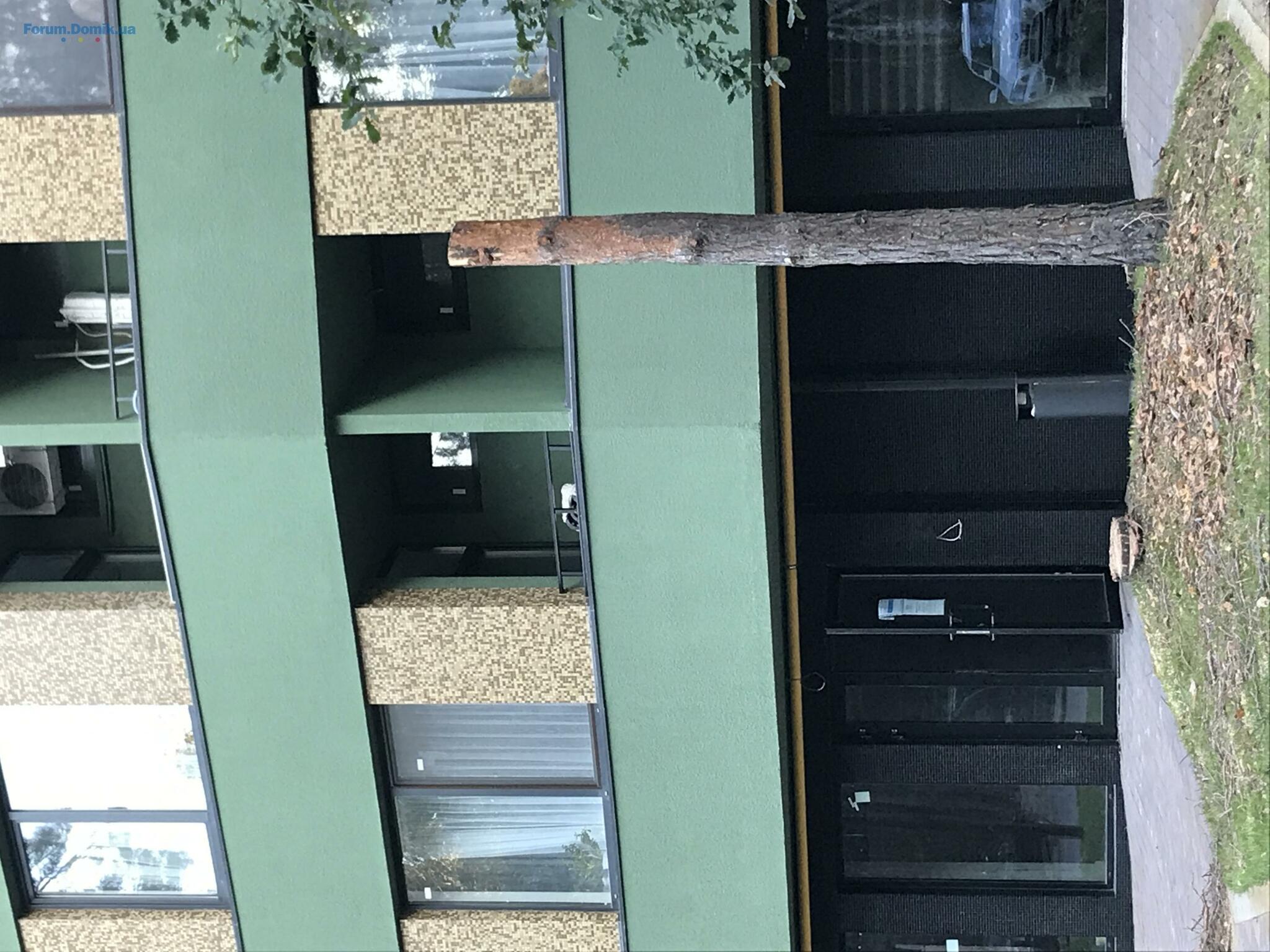

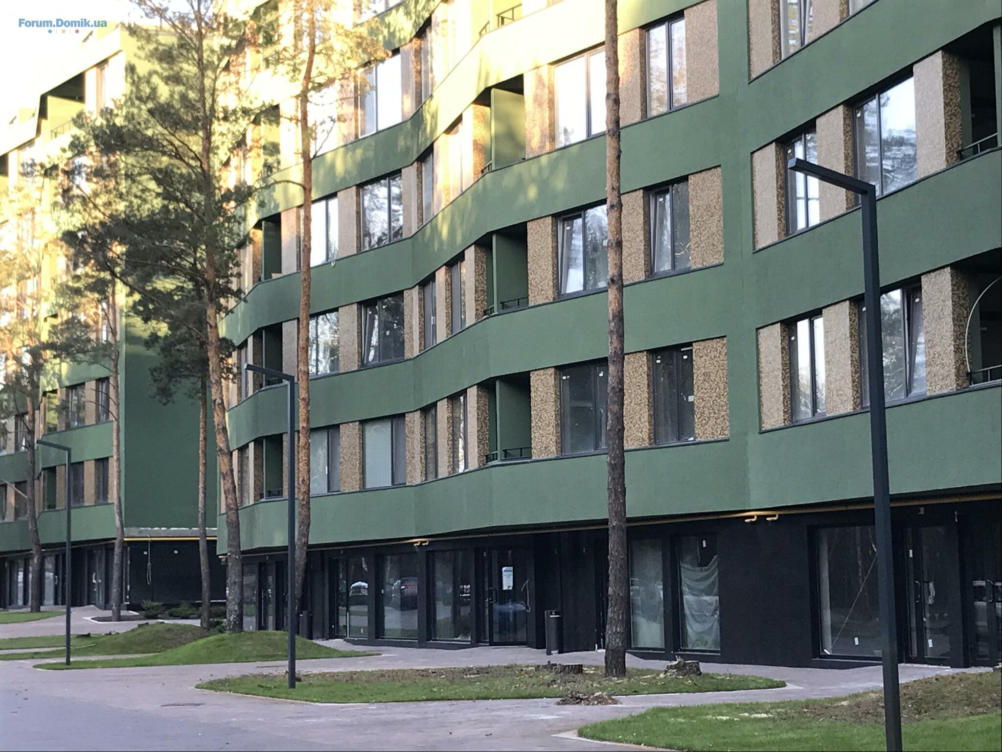

Да, перед нашим балконом срезали все три сосны
Lily300
31
06 листопада 2016
30 вер 2017 12:21
Что будет взамен не знаю, но стало лысо...

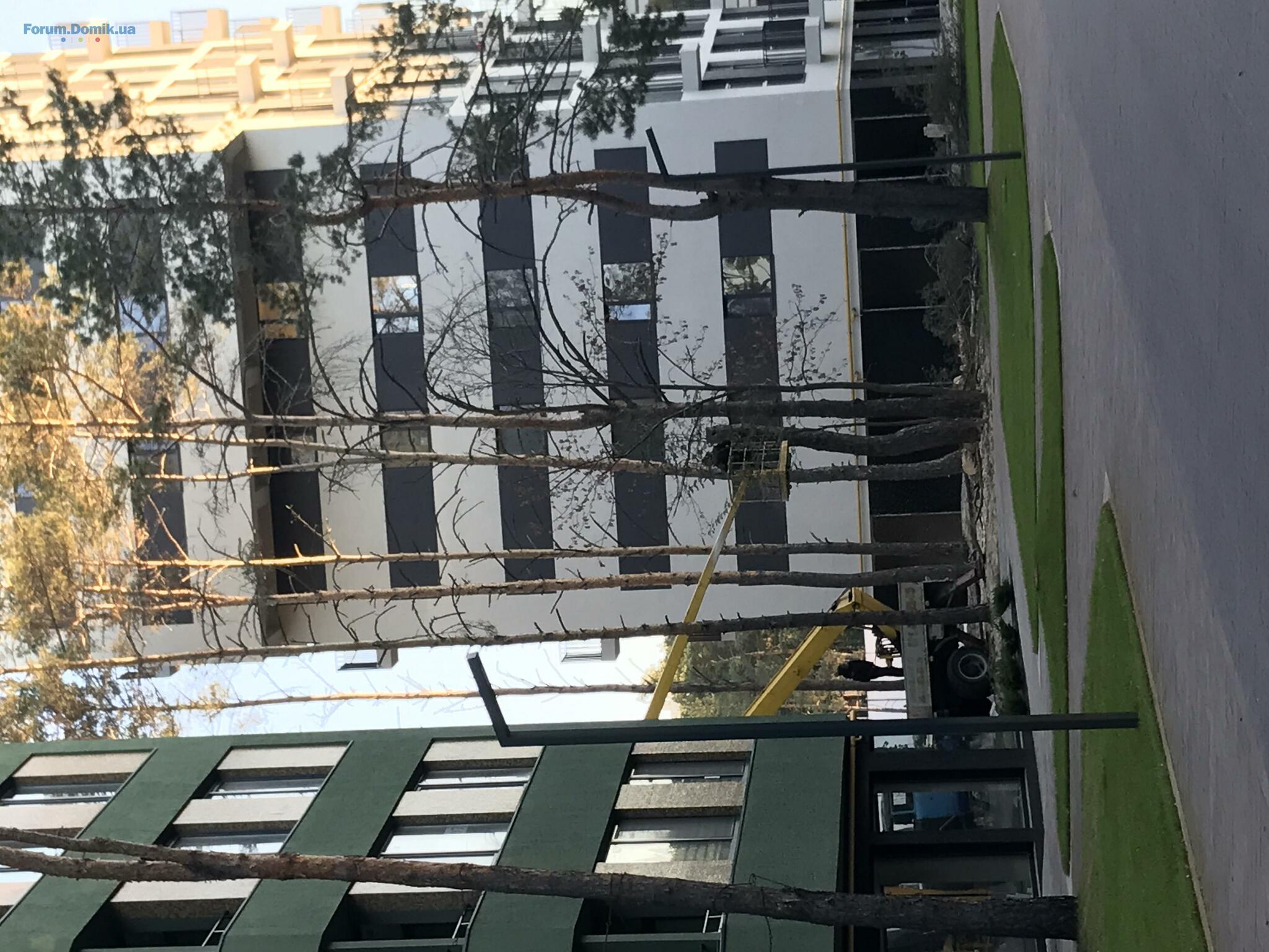

- Вчера по линии семиэтажек спилили от 4-5 сосен. Какие планируются деревья на их месте?
