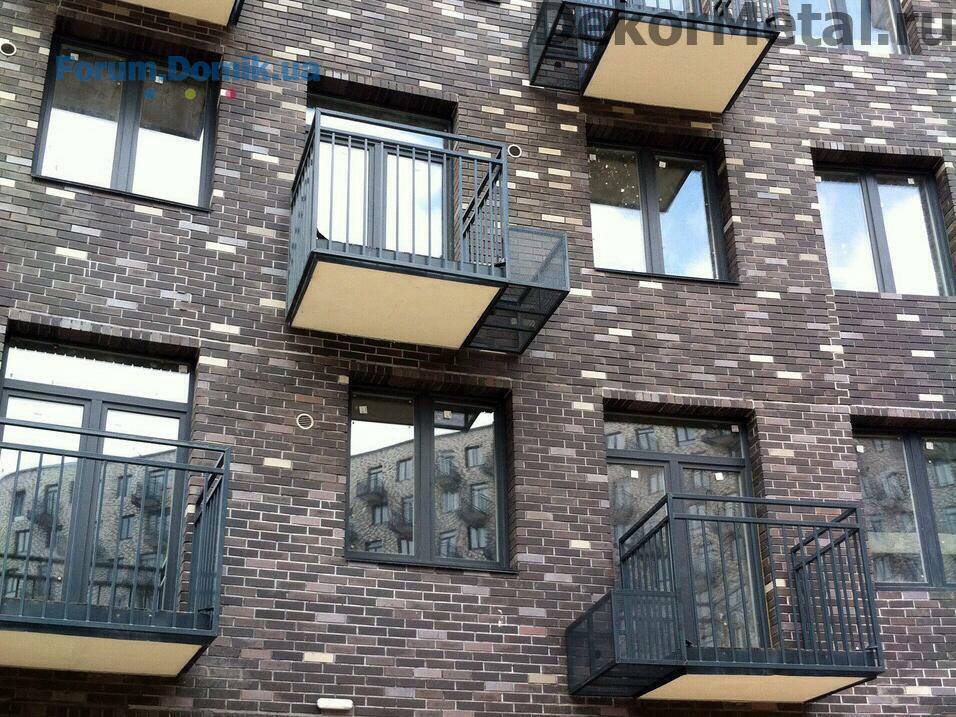

Цитата "ts3":Приветствую, будущие соседи!
Написал в ОП и дублирую сюда сообщение, интересно мнение владельцев квартир 9ти этажных домов!
Скоро, надеюсь, уже будете сдавать первый 9эт дом..
Есть голые фасады и совершенно не понятно, как устанавливать кондиционеры. Чтобы не началось индивидуальное творчество, давайте разработаем правила их установки, а Парктаун их будет отдавать вместе с ключами.
Какие мысли?
Вот фото вариантов установки кондиционеров на балконах, как у нас:

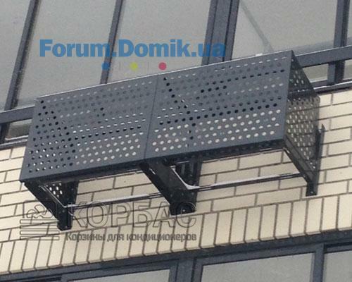

Надо было делать корзины под кондиционер или центральную систему кондиционирования, дешевый вариант корзины под кондиционер. Примеров много и еще не поздно сделать в построенных домах, так как это касается не только 9-ток.
Вот пример
Bershik
150
29 лютого 2016
27 трав 2017 06:31
Симпатично и без самодеятельности.
Gleb S
53
15 січня 2016
27 трав 2017 06:36
Вот хороший вариант для 9-ток.
