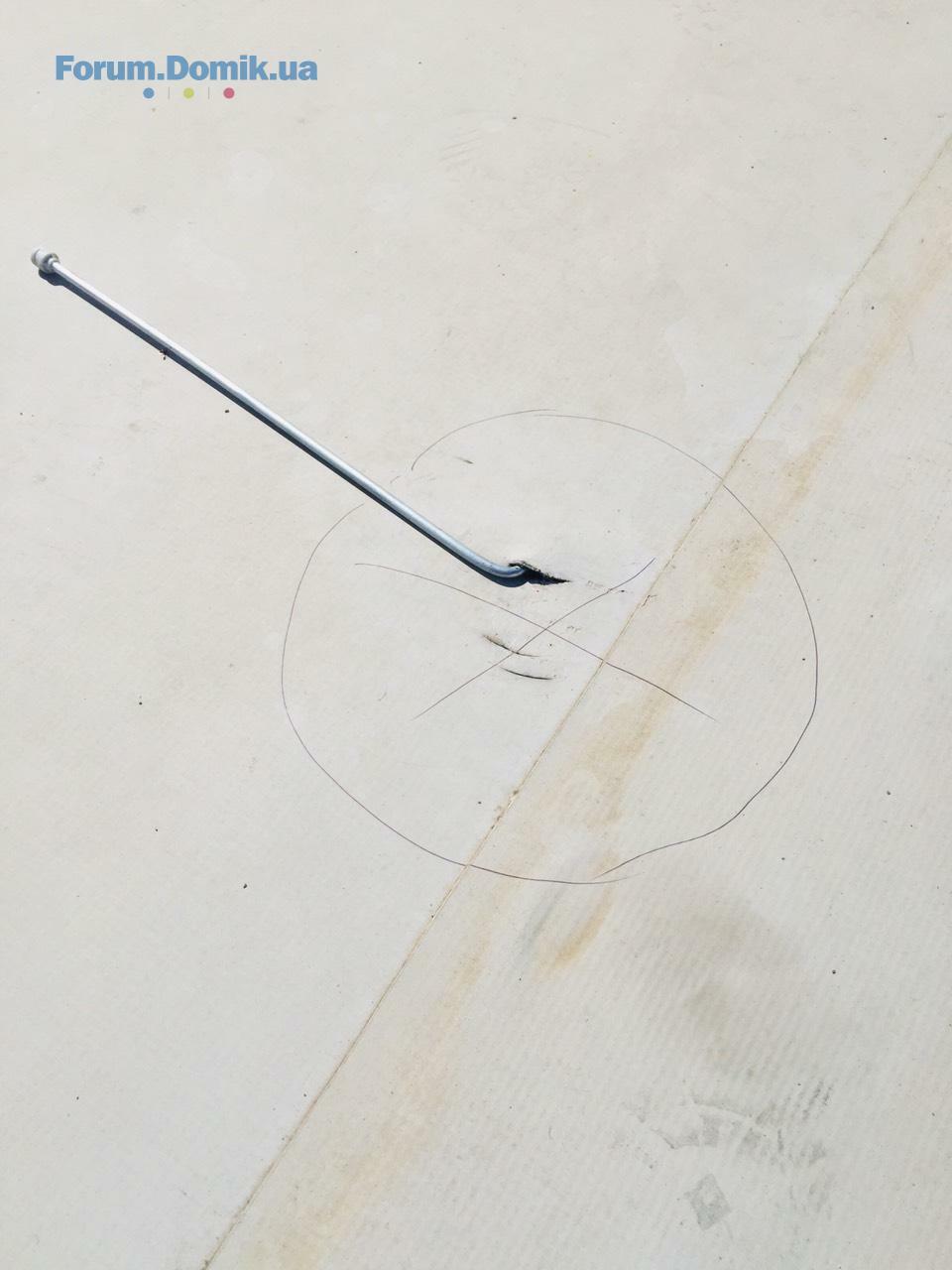

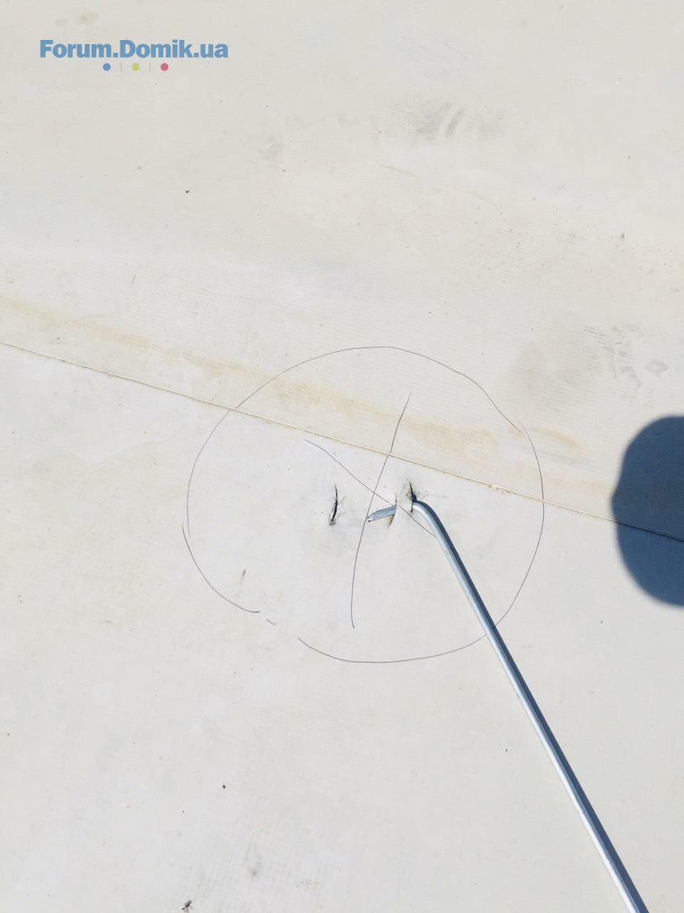

На крыше вчера были обнаружены механические повреждения в количестве 6 штук...
Кто их сделал и для чего, не понятно, сейчас работает бригада по запайке, после будет проведены испытания по затоплению крыши и крыша будет закрыта, во избежания повторного вандализма.

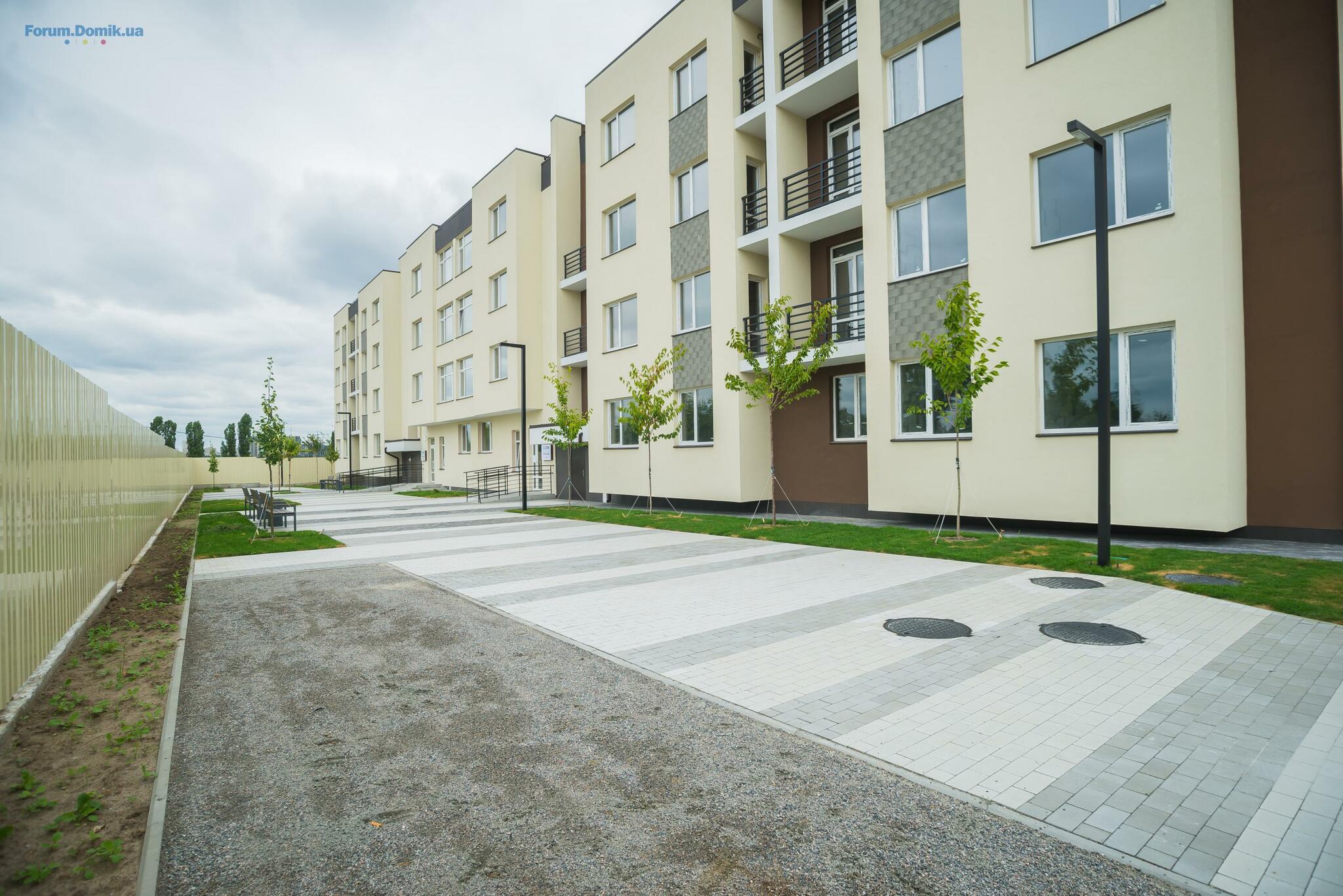

НОВЫЕ ФОТО ДОМ-КОЛИБРИ 3

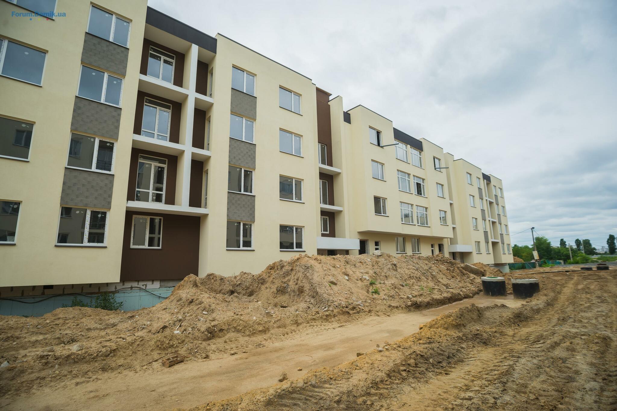

НОВЫЕ ФОТО ДОМ-КОЛИБРИ 13

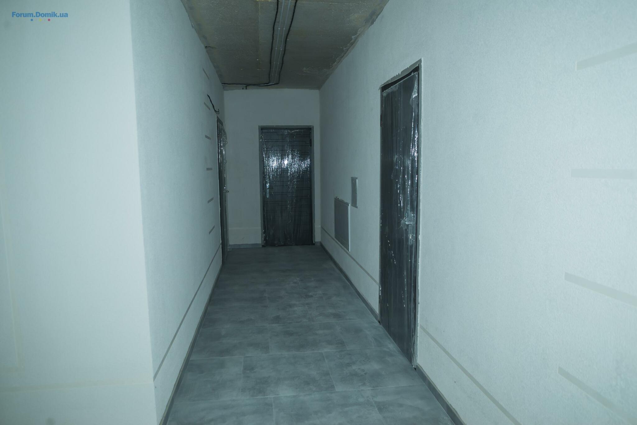

НОВЫЕ ФОТО ДОМ-КОЛИБРИ 14

Продолжаю дальше ныть про крышу!! На сегодняшний день что мы имеем: на крыше нашли немеренно механических повреждений ( а не так как писал Мухамед раньше) теперь эти все повреждения латают латками. Значит я купила квартиру в новострое и имею крышу еще в худшем состоянии чем у вторички?!! Извините, но такое решение проблемы меня не устраивает. Во первых Вы сами теряете свое время латанием, так как от такого ремонта толку будет мало и через неделю я снова буду вам звонить!! Во-вторых Вы тратите впустую материал на латки. Значит я уже обращаюсь к юристам и начинаем работать не на словах, а на деле. Заключаем акт о протекании и дальше по плану...

Цитата "Oleksandr Bulyha":Продолжаю дальше ныть про крышу!! На сегодняшний день что мы имеем: на крыше нашли немеренно механических повреждений ( а не так как писал Мухамед раньше) теперь эти все повреждения латают латками. Значит я купила квартиру в новострое и имею крышу еще в худшем состоянии чем у вторички?!! Извините, но такое решение проблемы меня не устраивает. Во первых Вы сами теряете свое время латанием, так как от такого ремонта толку будет мало и через неделю я снова буду вам звонить!! Во-вторых Вы тратите впустую материал на латки. Значит я уже обращаюсь к юристам и начинаем работать не на словах, а на деле. Заключаем акт о протекании и дальше по плану...
1. Уже производится пайка всех МЕХАНИЧЕСКИХ повреждений на крыше.
2. Будут запаены все дырки + запаены ливнестоки, набрана полная крыша воды в виде бассейна, которая останется в таком виде на 2-е суток, при отсутствии протекания, вода будет спущена и будет заполнен гарантийный лист с отсутствием протекания.
3. В нормах на паянную ПВХ мембрану нет ограничений на количество и размер пайки.
4. Все крыши всех 25 домов выполнены по одной технологии, с испытаниями и т.д. и у всех всё сухо.
Ваша проблема будет решена до конца следующей недели.

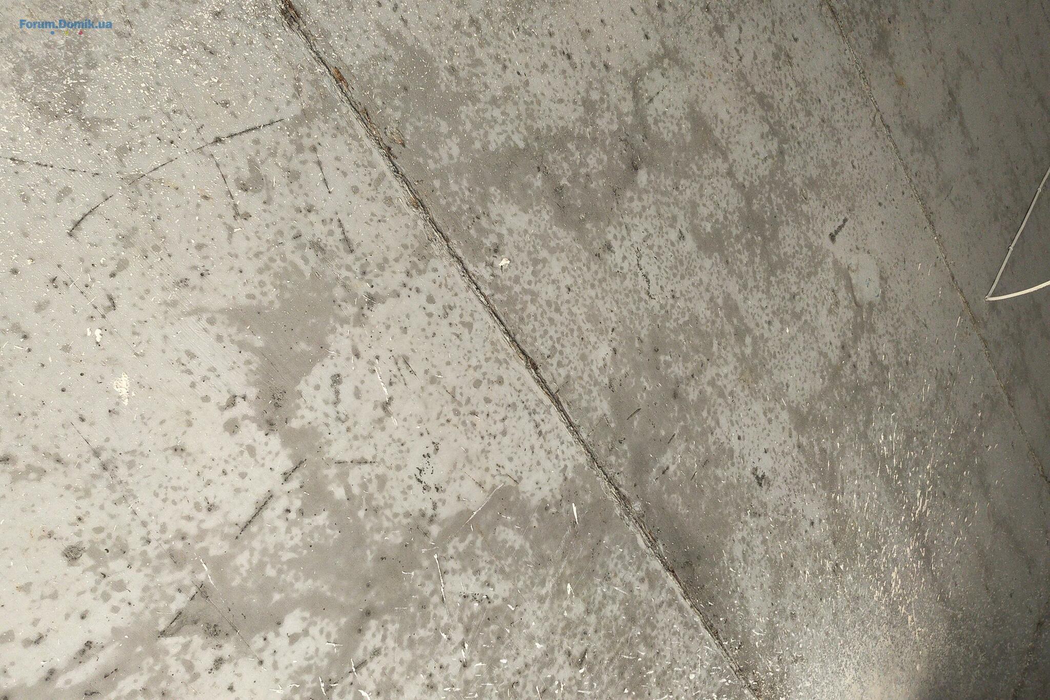

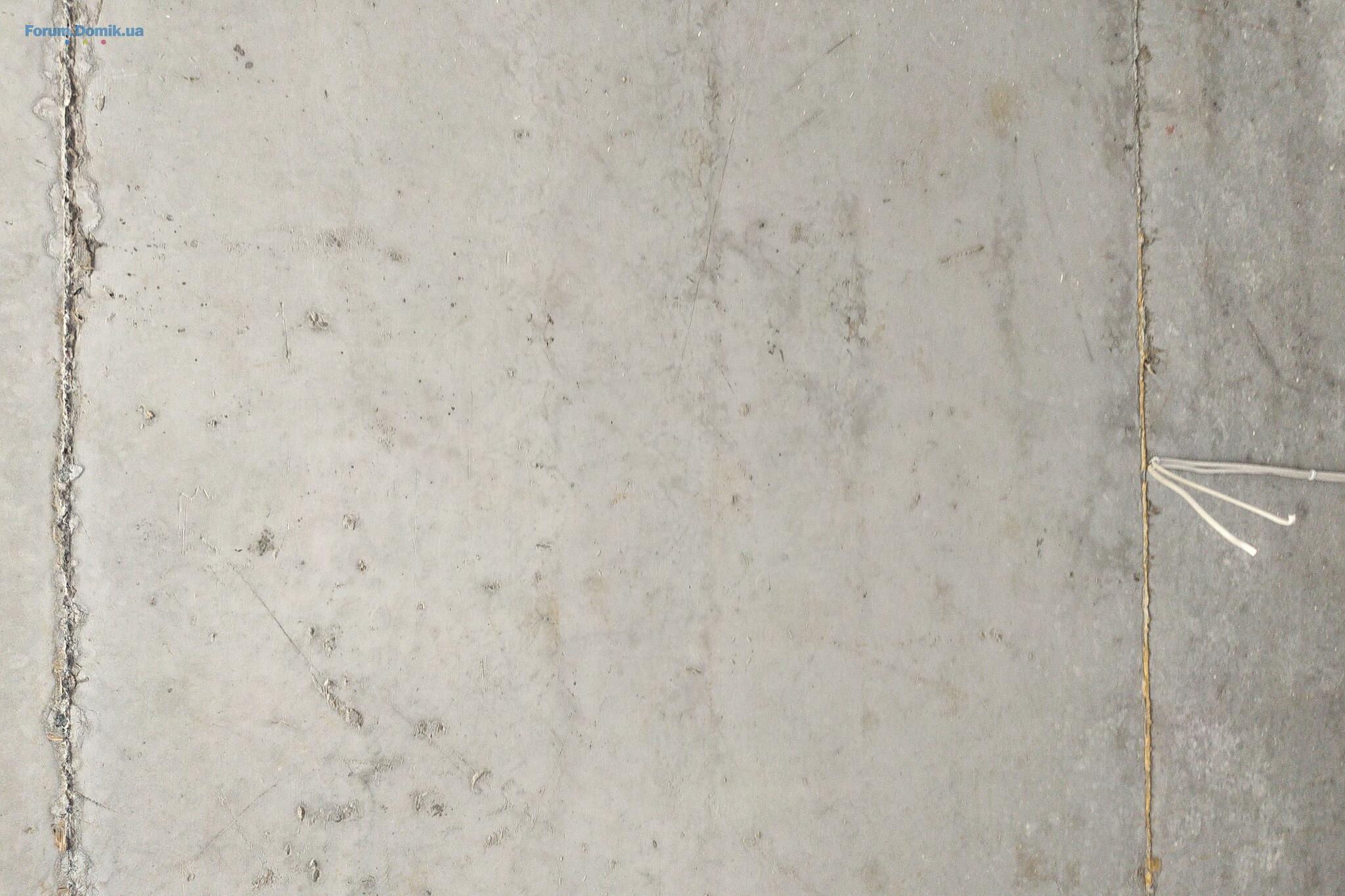

03 серп 2019 13:02
Цитата:Все крыши всех 25 домов выполнены по одной технологии, с испытаниями и т.д. и у всех всё сухо.

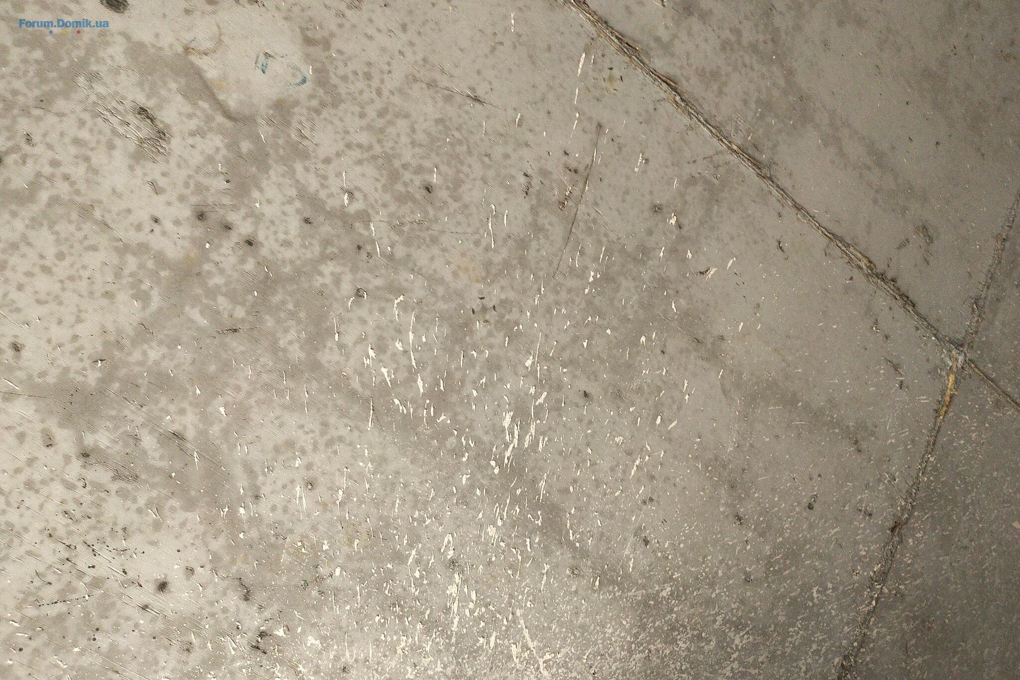

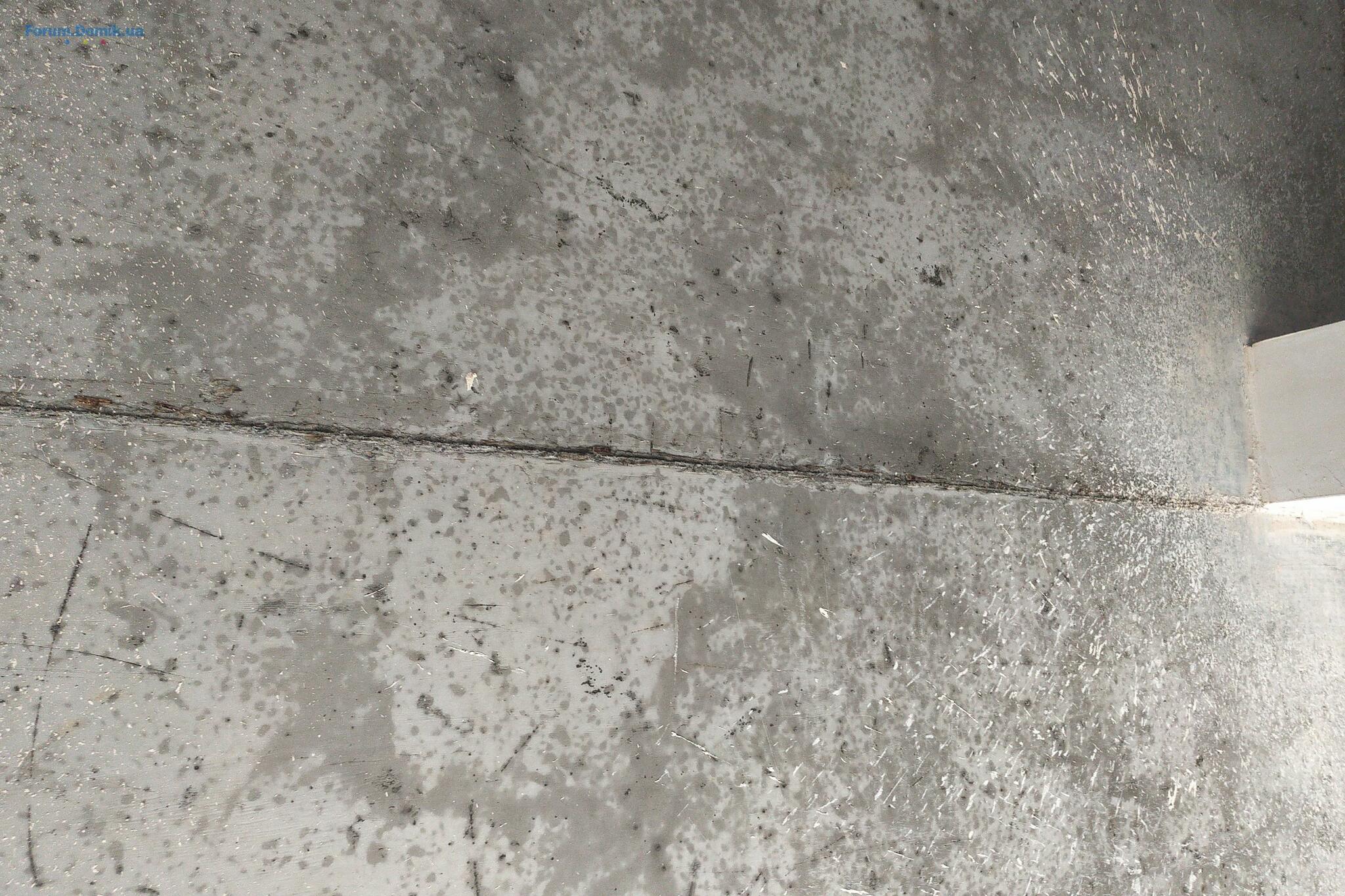

25.07 я получал ключи - пошел сразу же в квартиру, в квартире мокрый потолок.
Сразу же вернулся в ЖЭК и написал заявление по образцу - мое заявление было 6-тым в стопке по протеканиям крыш. Через пару минут после подачи забрали всю стопку.
Входящи номер заявления №47 от 25.07.2019. Фото отправлены на prodgekt2015@gmail.com. Заходил еще 1 числа - ничего не поменялось.
Дом №17 (Юнацька 1), 9 этаж, квартира №126.
Пятна только в двух комнатах. Выход на крышу закрыт все время.
У кого еще течет, кроме Александра?
Стоит ли переживать из-за таких потеков\пятен?

03 серп 2019 15:16
Доброго дня, шановний власник квартири № 126 в будинку 17( Юнацька 1). При залитті моноліту, бетон, який застигає може мати різні відтінки . Для того, щоб переконатись в тому, що стеля у Вас суха-можете прикласти до бетону серветку.
