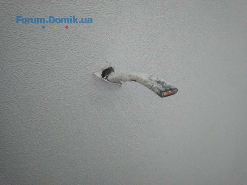

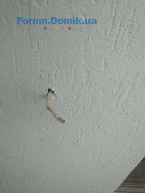

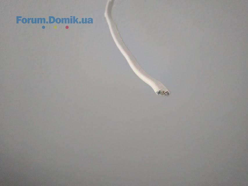

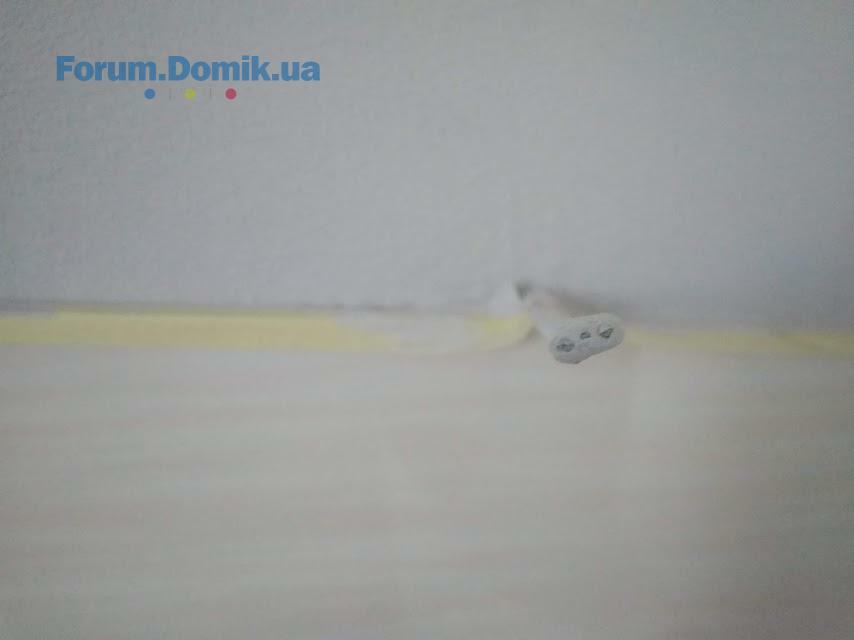

Для Bruno_Tattaglia:
Фото щитка, проводки и места ввода тв-инет кабелей
Первый автомат на всю квартиру, второй плита, потом розетки и свет.
Вся проводка на свет и плиту - моножильная. Предполагаю что для розеток до комнат идет моножильный кабель и уже непосредственно в комнате к розеткам он разводится многожильными.
Не знаю штробились ли стены или проводка просто клалась под штукатурку, но некоторым людям пробили проводку когда крепили плинтуса, из чего делаю вывод что проводка неглубоко.

Цитата "Pliska":Для Bruno_Tattaglia:
...Первый автомат на всю квартиру, второй плита, потом розетки и свет...
Из Ваших фото видно, что для розеток используется автомат типа С номиналом 25А. Согласно время-токовых характеристик автомата с таким типом
и предельным токовым нагрузкам для кабеля с сечением токопроводящей жилы 2,5 мм2 (в зависимости от кабеля это 25-30А), данный автомат не может качественно защитить провод от разрушения. Автомат просто не сработает за приемлемый временной промежуток на тех токах которые могут разрушить кабель, что приведет к выходу проводки из строя либо вообще к самовозгоранию и пожару (в случае если не использовался негорючий нг кабель). Еще бы удостовериться, что для проводки там действительно использовался ГОСТовский кабель с сечением 2,5 мм2... Я бы такую электрику (как минимум автоматы) не принял.Юзверь
