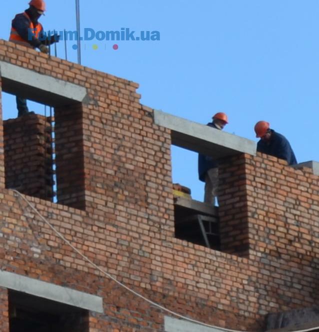

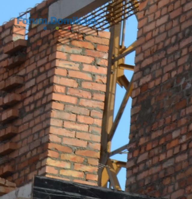

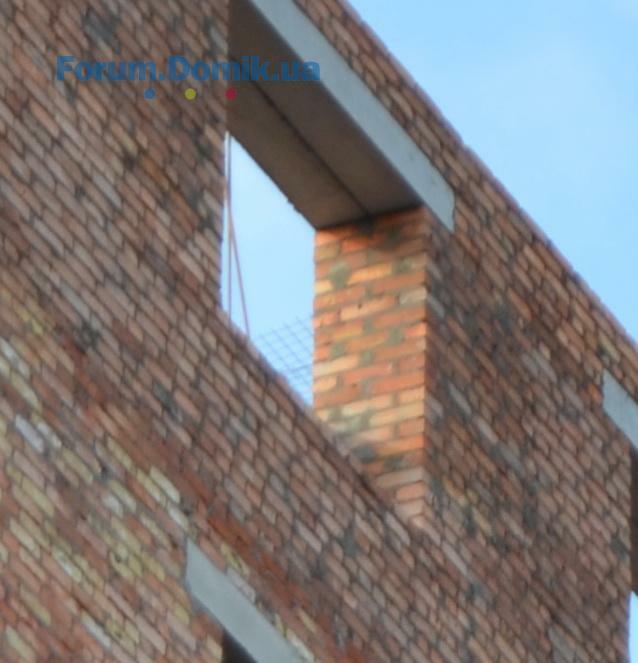

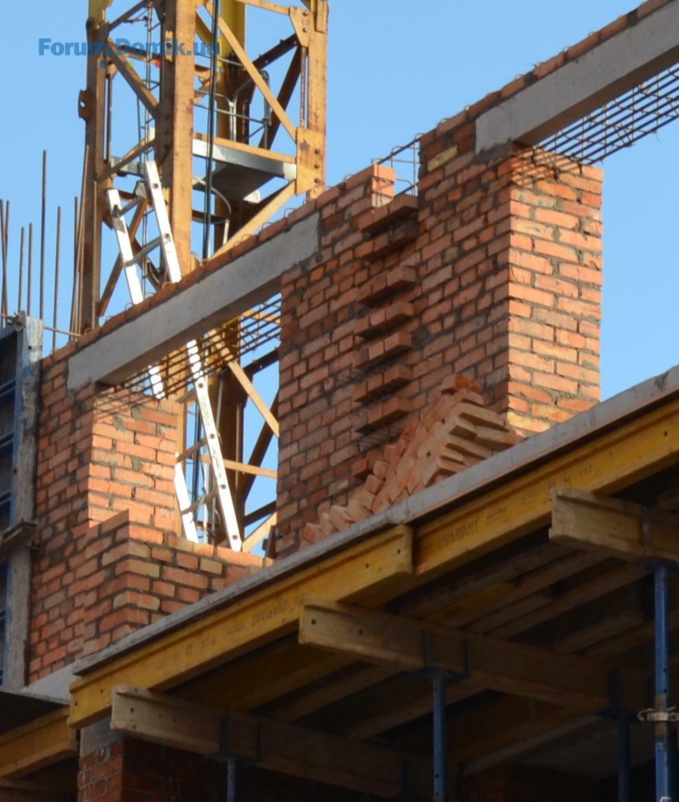

Софиевский собор стоит уже более 900 лет. В раствор для крепости яичные белки добавляли. В нашем доме технологии дешевые, поэтому и марка кирпича М 125. А что с ним происходит можно взглянуть на 4-5 этаж трехкомнатной квартиры у панорамных окон 1 секции. Радует только что минватой все закроется и не будет разрушатся.
Кладка должна стоновиться меньше с 13 этажа (но так по плану) по факту она уже меньше. Нижнее этажи идут в два кирпича. Кто с хорошим зрением можете определить с какого этажа кладку уменьшили. Просьба отписать.
Я вижу по фотографиям за февраль (6 эт.) 2 корпича.

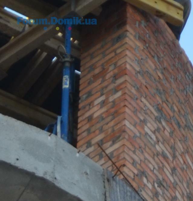

А откуда у Вас информация про М-125 и 1.5 кирпича?[/quote]
Марка кирпича открытая информация, ее могут подтвердить в отделе продаж.
Насчет крепости дома. Обойдите вокруг дома и посмотрите в некоторых местах кирпич разлучивается (в следствии погодных условий) потому как марка м 125. Утепление минватой изолирует кирпич и он прослужит долго.
Сейчас по фото даже видно что кладка в 2 кирпича закончилась где-то на 3-4 этаже.

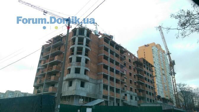

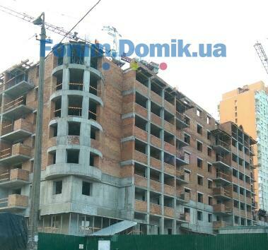

Прошелся. Кладка в 2 кирпича на всех 3-х очередях. Фото позже выкладу

Огромное спасибо!
не знаю как смотрел, но видел так.

Сегодня проезжал - работают оба краны, на крыше строители шуршат. Да не быстро, Не так как монолит- каркас, но хоть не сидят без дела.
