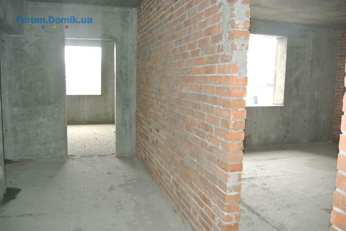

Относительно "правильного" кирпича.
Дом строится из кирпича марки М-125.
м-125 кирпич используют для строительства небольших домов, М 200 подходит для высотных домов.
Кому интересно может в инете характеристику проверить. Вот некоторые выдержки по марке кирпича, из которого наш дом (М 125):
- стены и перегородки в домах и коттеджах с небольшой несущей нагрузкой. Несущие стены, фундамент в коттеджах до 2-3 этажей. Стены и перегородки в высотных зданиях на средних и верхних этажах.
Другими словами дом максимально удешевлен, поэтому его классификация - бюджетная.
Кроме этого, а кто-то заметил что начали гнать кладку внешних стен из 1,5 кирпича т.е. толщина стен 35см + утеплитель. В то время когда застройщиком заявлено "Внешние стены: из керамического кирпича толщиной 640- 510 мм с внешним утеплителем;"
домов.
Я лично видел в третей секции кладка внешней стены в два кирпича! Откуда у Вас данные с какого кирпича наш дом? И заявленное застройщиком это где прочитали про 640 мм?

Цитата "НикНеДляФорума":
Софиевский собор стоит уже более 900 лет. В раствор для крепости яичные белки добавляли. В нашем доме технологии дешевые, поэтому и марка кирпича М 125. А что с ним происходит можно взглянуть на 4-5 этаж трехкомнатной квартиры у панорамных окон 1 секции. Радует только что минватой все закроется и не будет разрушатся.
Кладка должна стоновиться меньше с 13 этажа (но так по плану) по факту она уже меньше. Нижнее этажи идут в два кирпича. Кто с хорошим зрением можете определить с какого этажа кладку уменьшили. Просьба отписать.
