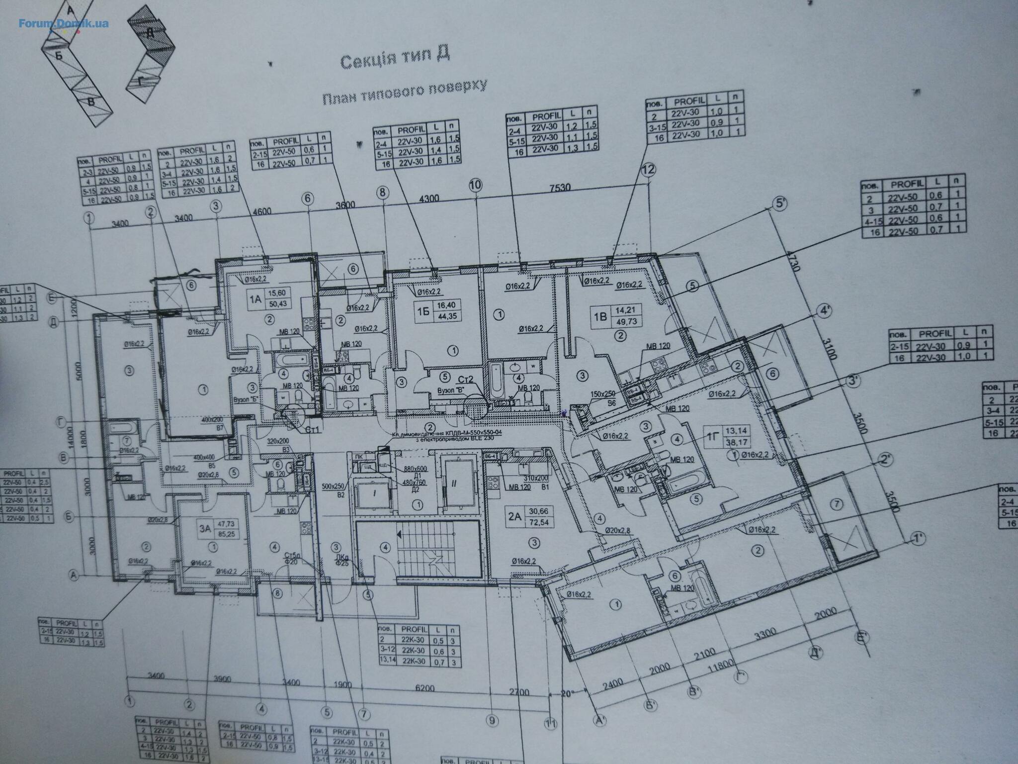

Мы требовали от Александра исполнительную документацию на коммуникации.
Он предоставил.
Данный малюнок дает только общее представление. При поиски труб в предполагаемых местах прохождения просто будьте осторожней.
Он предоставил.

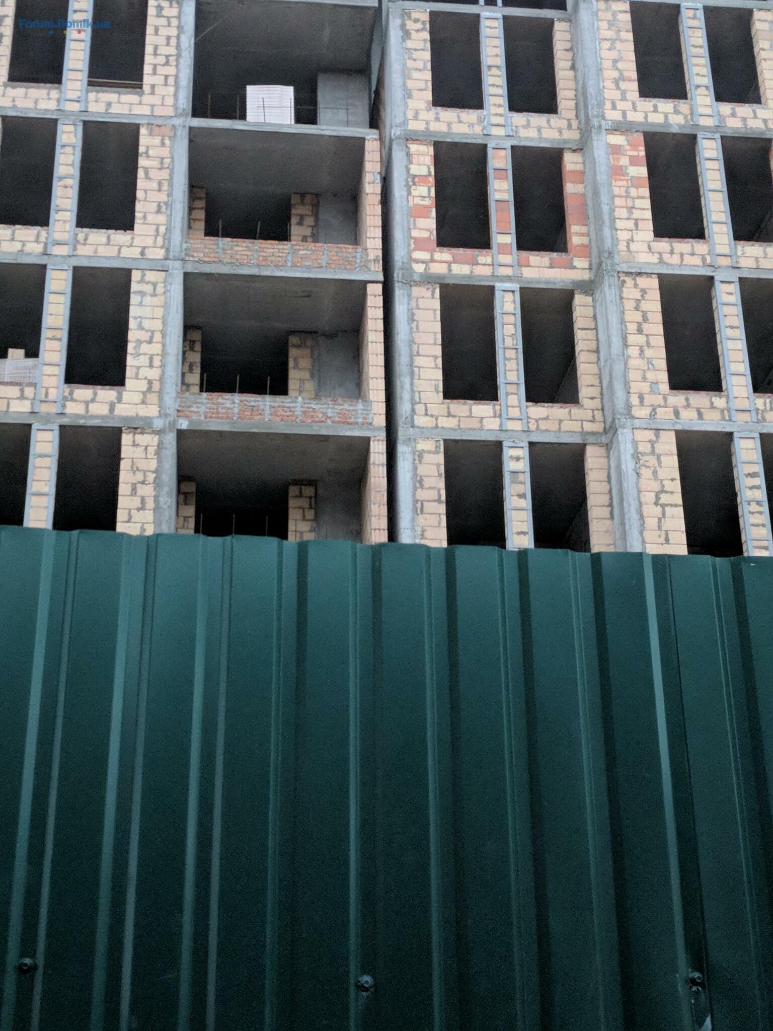

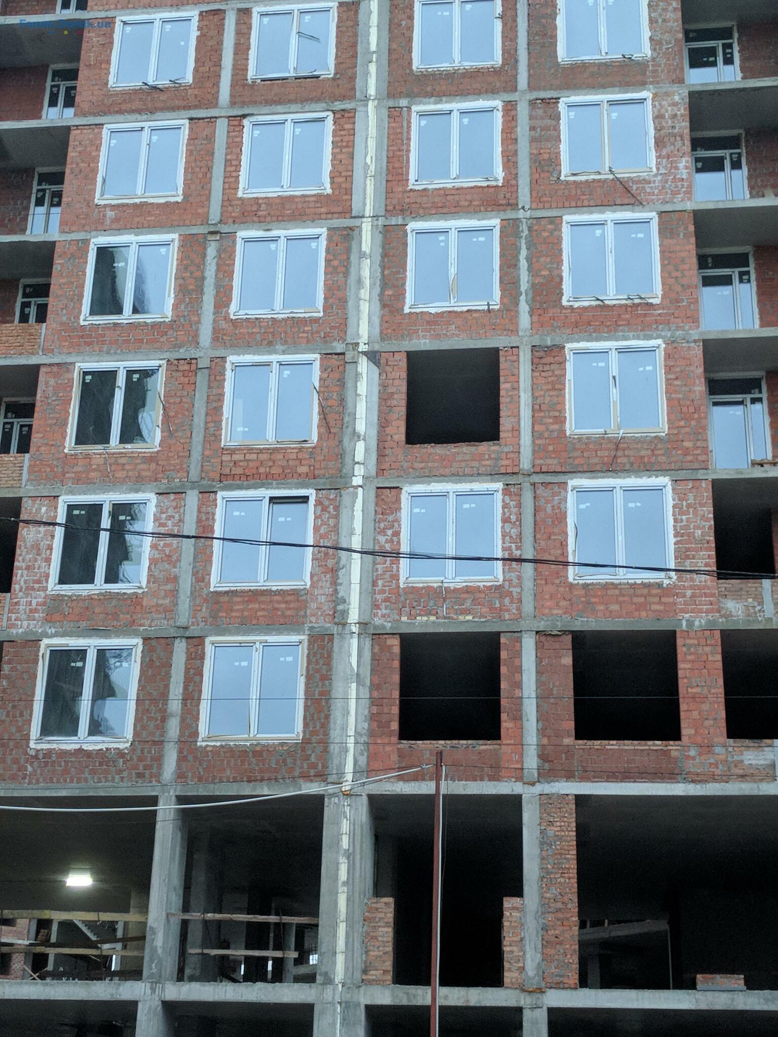

Кто-то обращал внимание на стыки секций дома? Коротко: бетонная стенка одной секции - пустота воздушная - бетонная стенка другой секции. Ее ж задклаю не просто обшивкой по фасаду?
Две фотки - одна Нивки с пустотой, вторая - СанФрвнциско с запененной пустотой

Цитата "SerjioMr":Кто-то обращал внимание на стыки секций дома? Коротко: бетонная стенка одной секции - пустота воздушная - бетонная стенка другой секции. Ее ж задклаю не просто обшивкой по фасаду?
Как я поняла, есть разные варианты межсекционного шва. Он может заполняться минватой или другим материалом либо оставаться пустым, но наглухо герметизироваться, дабы воздух между секциями был стоячим. Есть разные варианты, многие склоняются к тому чтобы не утеплять, поскольку, если происходит усадка секции, то это повлечет за собой и деформацию соседней, также в пользу пустого пространства и то, что минимизирует обрзование плесени, поскольку нет соприкасания утеплителя со свежим бетоном. Поправьте меня, если не то вычитала. Кстати, видела также вариант,когда пустоты заполняют уже перед самым утеплением или внешней отделкой

Цитата "Klofelin":может кто то получал или знает у кого можно взять архитектурный план квартиры с расположением труб холодной/горячей воды, отопления, где и как они проходят под стяжкой, где заходят в квартиры?
заранее спасибо.
я обращалась непосредственно в отдел продаж,написала заявление с просьбой предоставить план разводки коммуникаций.ОП отправляют заявление в стройдепартамент, и потом присылают план разводки труб на электронку по твоей конкретной квартире
заранее спасибо.
Брал у прораба по Секции Д - Александра. 2 недели его задалбывал. Прислал чертежи ОП в DWG по всем этажам.
