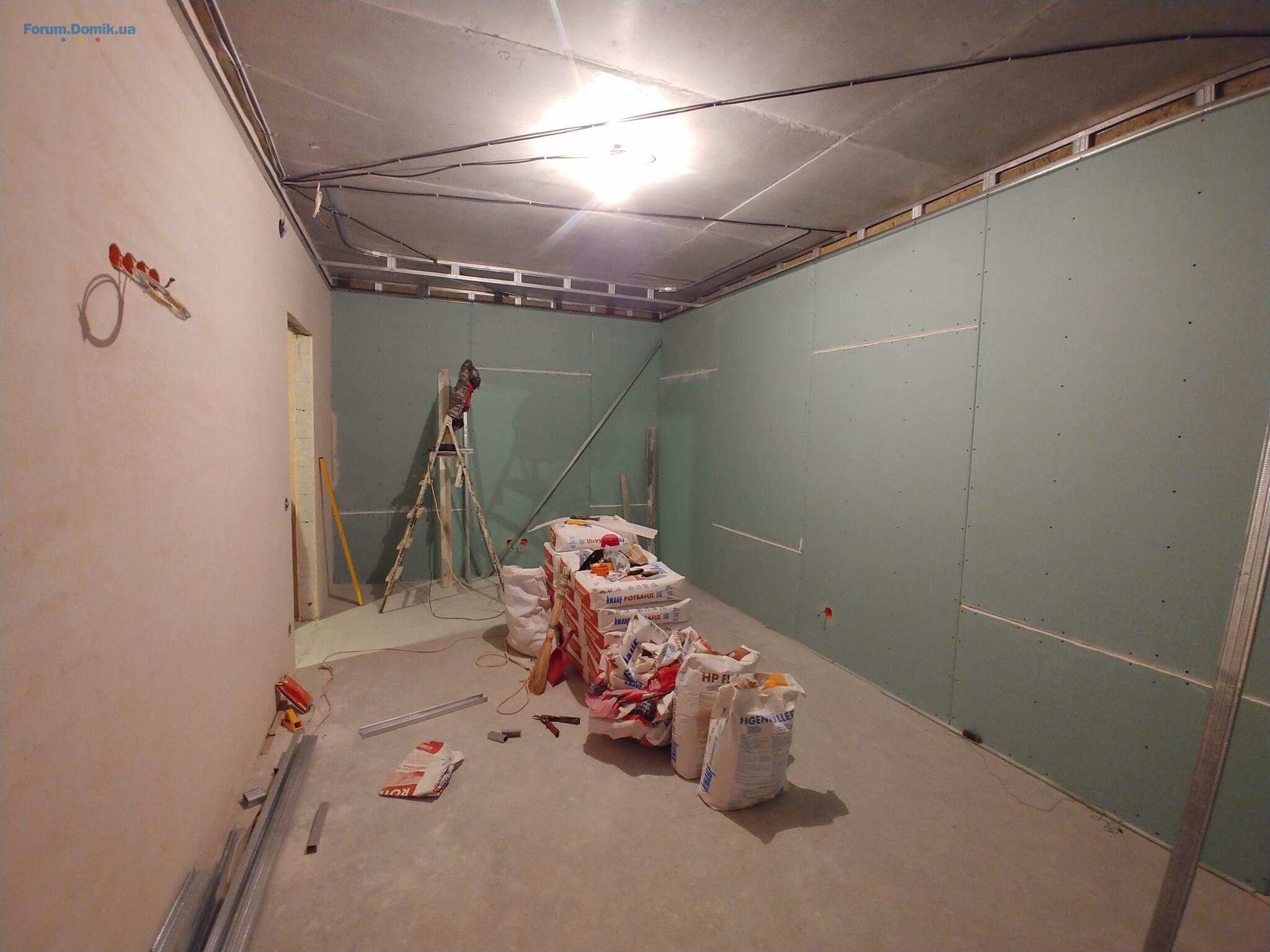

"Расскажите плз подробней про шумку. сколько в итоге съедает места?"
Наш опыт по шумке: мин.вата+ гипсокартон,съела сантиметров 5

Вата 50.задавливать не советую.каркас по периметру на ленту из пенофола и под пешки обязательно.внутрь профилей вата.зонты не советую они и будут проводником звука.гипс на профиль.проверил- мало..пропенил швы.прикрутил второй слой гипса.швы обработали, за шпаклевали ..- 50 проц . Звука. Потерял 7,5см

между стеной и ватой должен быть воздушный зазор хотя бы 1 см. Смысл в том, чтобы стена не колебала вату вместе с собой, а излучала на вату, а вата за счет своей структуры уже превращала полученную от стены звуковую энергию в тепловую.
И второе. Чем тяжелее наружная облицовка - тем лучше, 2 листа ГКЛ лучше одного, ГВЛ лучше ГКЛ, и т.д. Еще лучше - 2 слоя ваты через слой ГКЛ/ГВЛ
В идеале - делать одинаково вместе с соседом.

"Гипсокартон крепили безкаркасным способом сразу на стену?"
Ввела вас в заблуждение😐
Украли 9 см (уточнила у мастера). Крепили гипсокартон на профиль
