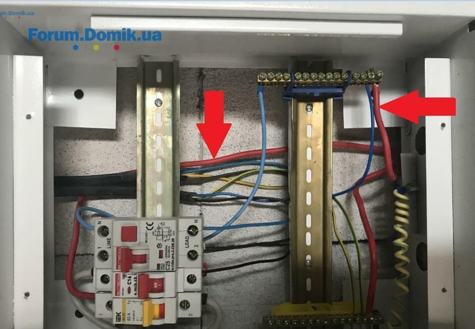

Принимал с ремонтом во втором доме. Морально был готов к худшему. Не подписал только раздел по сантехнике: была забита канализация, не установлены сифон и смеситель в кухне, не отрегулирован сливной бачок (постоянно сливалась вода) и из раковины подтек был. К подписанию договора с ЖЭКом устранили все, кроме смесителя и сифона - их, а также электроплиты, будут закупать, как объяснили в ОП, в первую неделю августа.
Надо переделывать все в электрощитке - там тихий ужас, как безграмотно сделано.
[attachment=0]20180627_120736.jpg][/attachment]
Если уже интересовались электрикой, может вы уже интересовались и следующими вопросами:
1) какая маркировка и сечение кабеля, который заходит в квартиру?
2) у нас 1-фазное подключение, т.е. около 13 кВт на квартиру?
3) какой автомат стоит после счетчика?
Спасибо!

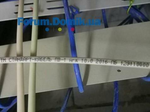

petrenko2007
p
352
03 березня 2017
01 серп 2018 14:11
Спасибо!
Возможно эти фотки Вам чем-то помогут

Да, спасибо! Это частично помогло. Самый большой интерес представляют толстые красные жилы, которые входят в щиток снизу. Если можете, посмотрите его маркировку.
К сожалению, по разводке видно что выделили 13 кВт и надо буде мудрить и ставить внутри реле, которые будут отсекать нагрузку.

Цитата "StetC":Да, спасибо! Это частично помогло. Самый большой интерес представляют толстые красные жилы, которые входят в щиток снизу. Если можете, посмотрите его маркировку.
C таким вопросом уже обращался форумчанин 11.05.2018 г. (стр. 252 по моему), но сообщение осталось без ответа
)))Ниже языком оригинала
"Нужна маркировка (а именно сечение) красного вводного кабеля (см картинку). Возможно прораб поможет прочитать. Самостоятельно лезть туда очень сильно не рекомендуется.
PS То, что выше писалось на форуме со слов прораба, - будто это 4 мм2 - какаято дичь. Кабель будет греться, если включить достаточно потребителей."

Цитата "petrenko2007":
C таким вопросом уже обращался форумчанин 11.05.2018 г. (стр. 252 по моему), но сообщение осталось без ответа)))
УВ.форумчане пролистать форум страниц на 50 и взять из нета таблицу мощности нагрузок вам пригодилось бы. Красный кабель он жэ фаза сечением 10. Проверили микрометром, меди в нем норма( сваривали угольком,стальных наплывов нет.)10 мм за голову на любую разводку на ввод.остольное правильно раскидать щит и потребители.но автоматы гадость(Электро Ад) выкинуть придется скоро, лижбы без последствий.
