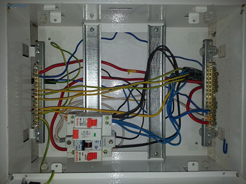

Цитата "Dlinniy Nos":Друзья, кто принимал квартиру с ремонтом. Скажите, на что обратить внимание??? Что более тщательно проверить??? В чём ИГБшные строители могут подсунуть утку???
Принимал с ремонтом во втором доме. Морально был готов к худшему. Не подписал только раздел по сантехнике: была забита канализация, не установлены сифон и смеситель в кухне, не отрегулирован сливной бачок (постоянно сливалась вода) и из раковины подтек был. К подписанию договора с ЖЭКом устранили все, кроме смесителя и сифона - их, а также электроплиты, будут закупать, как объяснили в ОП, в первую неделю августа.
Надо переделывать все в электрощитке - там тихий ужас, как безграмотно сделано.
