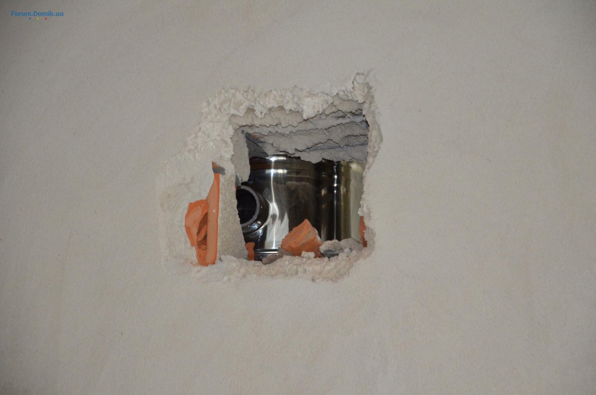

tand7021
t
34
31 січня 2017
15 лист 2017 08:28

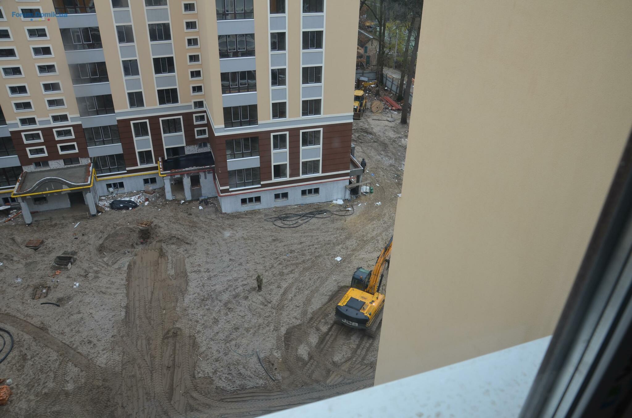

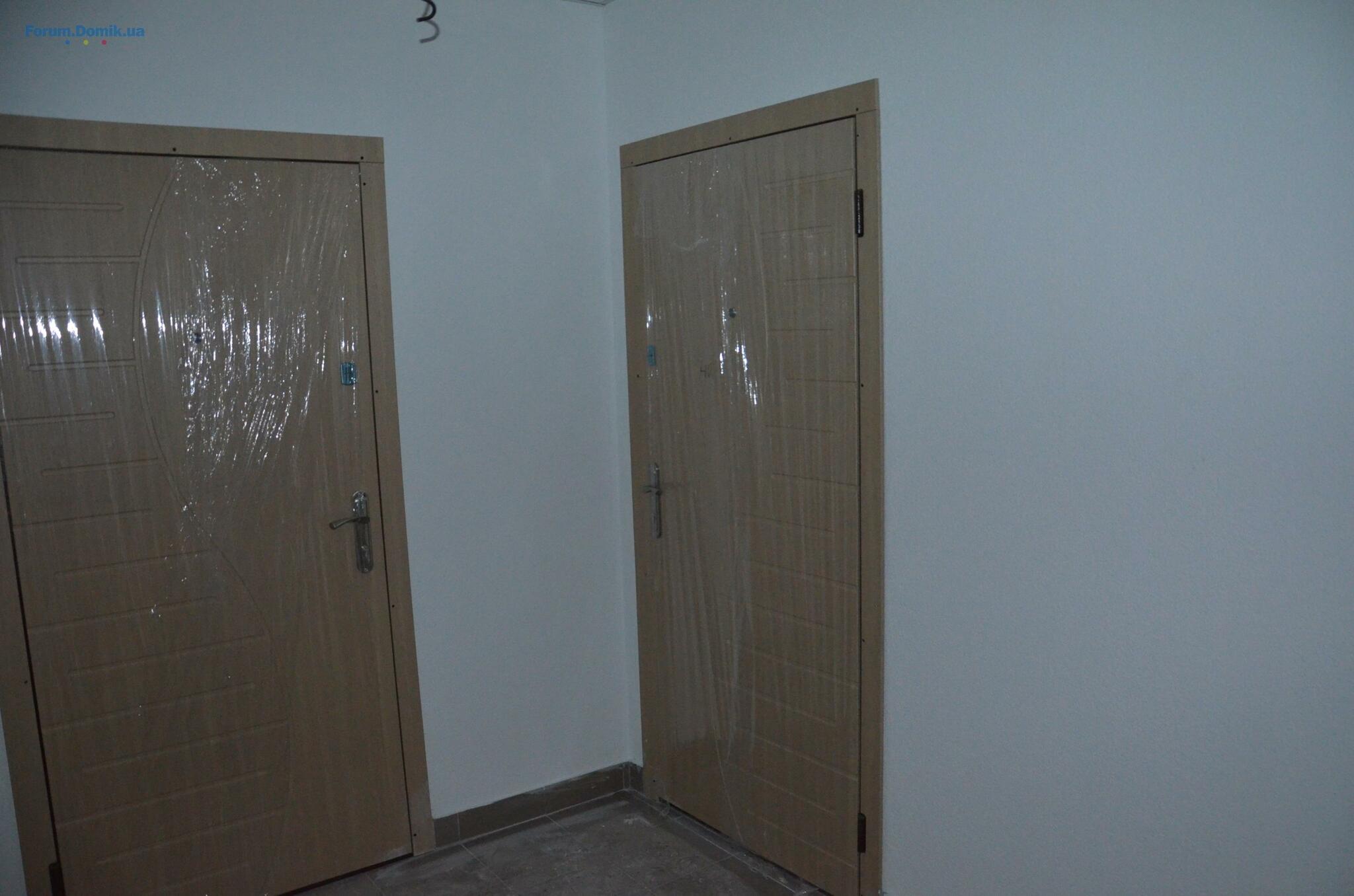

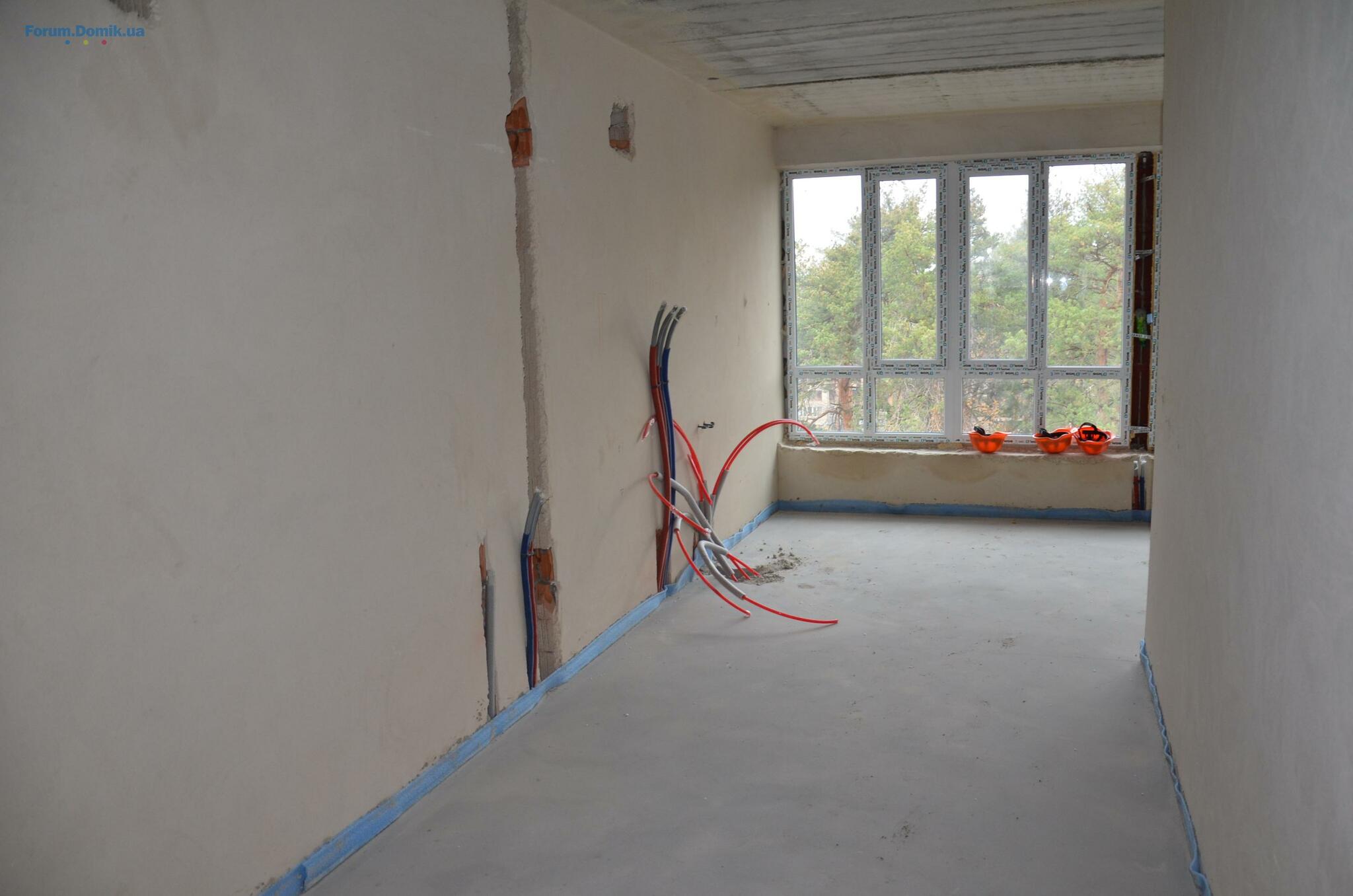

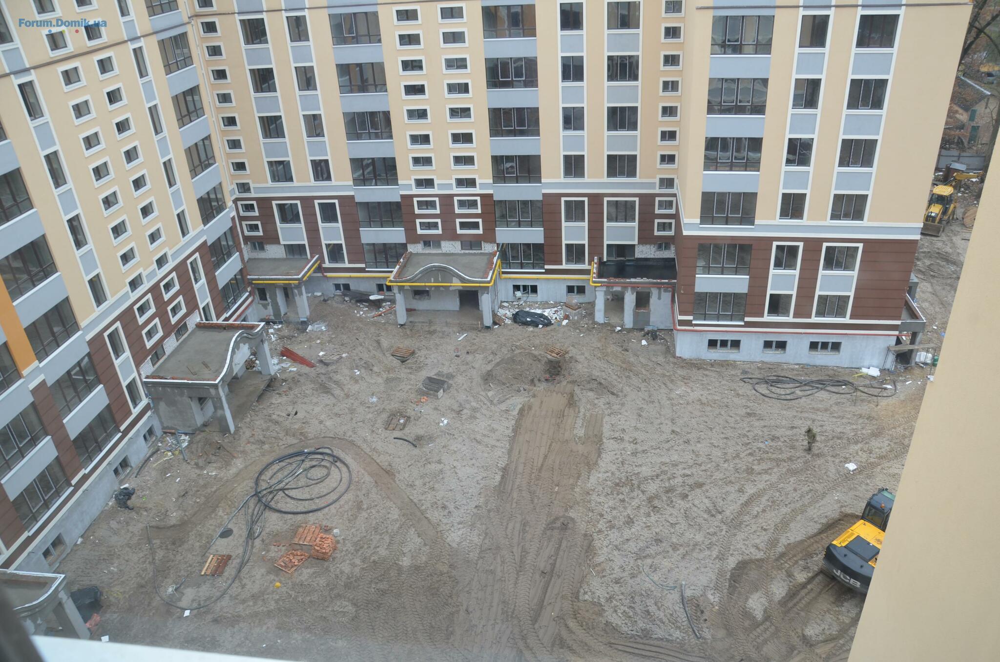

1 подъезд. были в понедельник

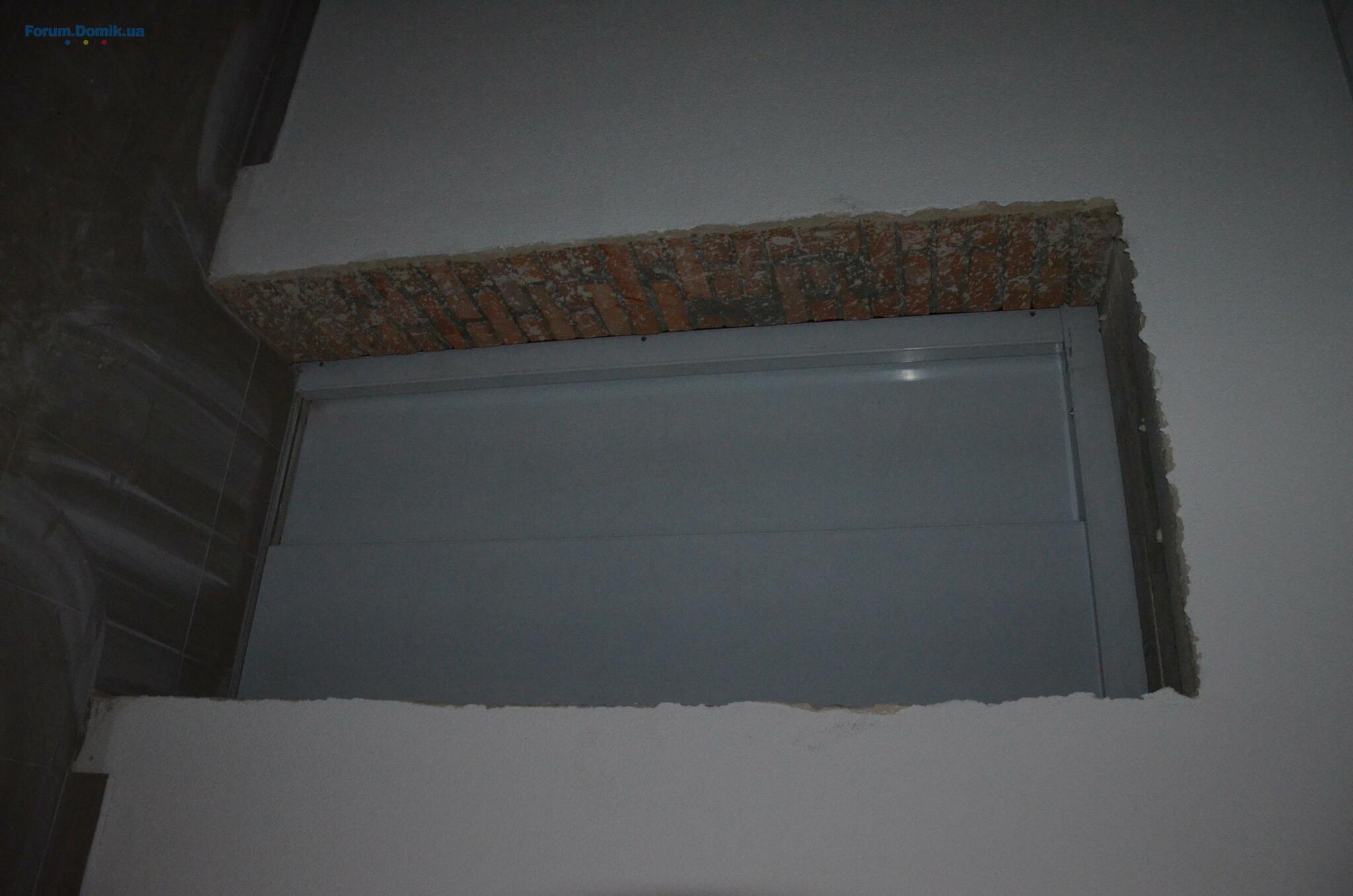

tand7021
t
34
31 січня 2017
15 лист 2017 08:30
еще фото

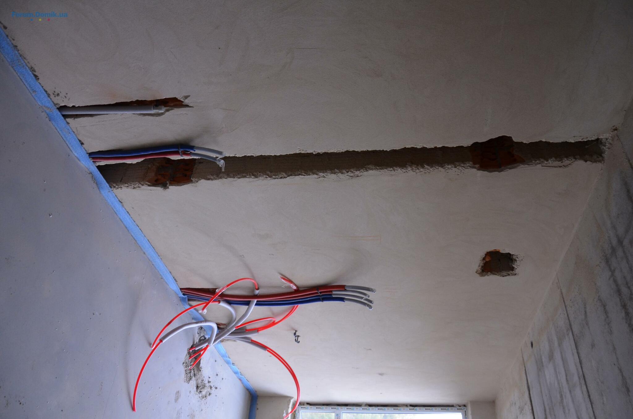

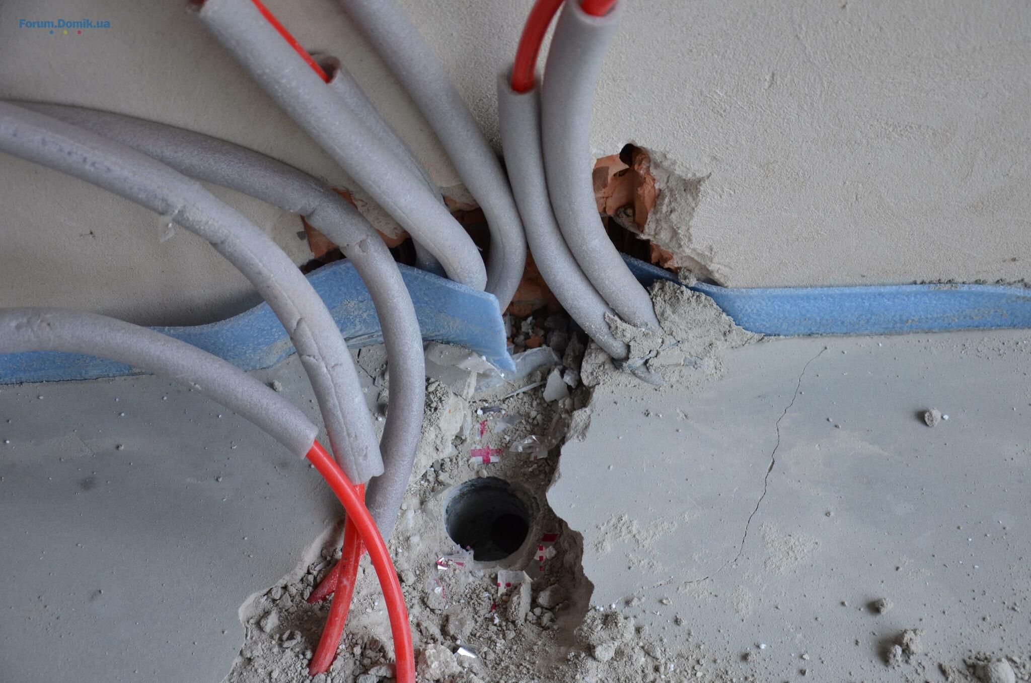

На фото от tand7021 видно что трубы проложили под теплый пол, и под батареи. Я тоже так заказал, лишняя труба залитая в пол помехой не будет!
