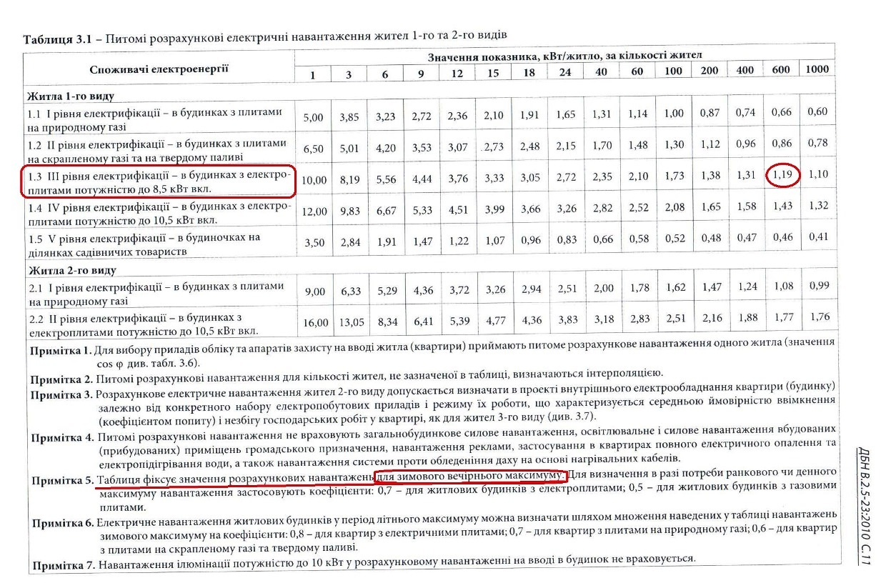

GeorgeM, Вы меня разочаровали (про нелепость комментариев Still и white-light писать не буду).
Вы сами прочитали этот ДБН В.2.2-24:2009???
В частности раздел "Електропостачання, силове електрообладнання та електроосвітлення"? Там есть ссылка на ДБН В.2.5-23 "ПРОЕКТУВАННЯ ЕЛЕКТРООБЛАДНАННЯ ОБ'ЄКТІВ ЦИВІЛЬНОГО ПРИЗНАЧЕННЯ". В этом ДБН ознакомтесь, пож., с разделом№3 "Розрахункові електричні навантаження". Вот таблица с этого раздела:
А теперь, уважаемые спорщики, сравните данные ДБН с данными в ТУ 1030 кВт/час и с данными Экспертизы 5.781.240 кВт/час в год (кстати, в Приложении к Экспертизе указано "розрахункове споживання" 909 кВт/час).
Р.S.: Так кто там писал про "наплевали", графики, и т.д.?...
Желаю больше не падать лицом в грязь, а то попадаются люди, которые ДБНы все-таки читают!!!

У Вас 575 квартир - это по 1 человеку в квартире Вы посчитали?
У Вас в доме по нормам около 1500 человек должно проживать. Дальше даже вникать не хочу.

white-light, странное у вас оправдание своей глупости...
И как по ДБН влияет "по 1 человеку в квартире" на ДБНовские расчеты?
Я Вам предлагаю не развивать эту тему, дабы о Вас не подумали совсем плохо.

Главное что бы Вам жилось хорошо ))) Влом перечитывать весь ДБН. Вижу что Вы в таблице предлагаете нам смотреть на 600 жильцов.

white-light, если у вас проблема с украинским языком, то я вам переведу
"Значення показника, кВт/житло, за кількості жител" - "Значение показателя, кВт/жилье, по количеству жилищ"

Arabeska, мне нравится мифическое приложение к результатам экспертизы, которое не указано в самой экспертизе. Я почему Вы взяли раздел с плитами до 8.5 кВт?
И, кстати, ДБН я привел не из-за электроэнергии. На проживание скольких человек рассчитан дом и какой площади под него должен быть участок, если запрещено переходить отметку 450 человек на гектар? Как обстоят дела с АСМУ? А как поживает эксплуатационная документация, которая для подобных домов должна была быть разработана на стадии РД? До ЖД по официальным ответам было 85 метров. Как дела обстоят с этим:

Цитата "GeorgeM":...Я почему Вы взяли раздел с плитами до 8.5 кВт?
Ну возьмите показатель с плитами до 10,5кВт. И что? ТУ у МИ недостаточно?
