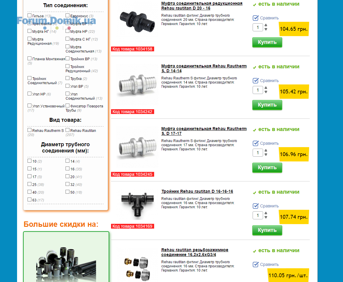

REHAU фиттинги в зависимости какая труба или соединение будет дальше
на каждое соединение - одно кольцо + фиттинг
вот например
вот например
ИнтриГантт
217
05 лютого 2014
12 жовт 2016 19:03
Цитата "SuperALex":REHAU фиттинги в зависимости какая труба или соединение будет дальше
вот например
Rehau rautitan

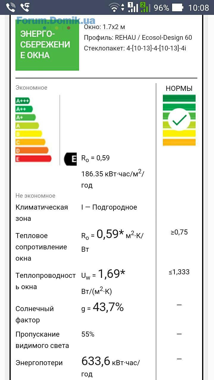

В результате квартиру не принял, 5й корпус, 3 этаж
Со мной был мастер по окнам, который и сделал их экспертизу
В результате:
1. Жесткость рам балконных блоков не соответсвует строительным нормам - рамы гуляют
2. На лоджии низ створок не прижимается
3. Количество камер в профиле внешних окон (3х камерный профиль REHAU) не соответствует действующим с 2013 года строительным нормам! (текущему ДБН) В.26 - 31.2006, изменение №1, минимальное сопротивление теплопередаче = 0.75 -изменения в силе с лета 2013
4. Рамы ВСЕХ балконных дверей затянуты вправо - щель 8 мм - нужно переустанавливать дверной блок
5. Нет колпачков на водосливных пазах на всех окнах
6. Нет верхних ответных планок на всех окнах
7. Нет нескольких ручек на окнах
8. Все уплотнительные резинки (самые дешевые, 2х лепестковые) пересушены и не пригодны к эксплкатации
ВН все записал, все передаст, вроде должны устранять
В результате:
Vovz
V
28
12 жовтня 2014
13 жовт 2016 13:26
Поделитесь, пожалуйста, контактами мастера и стоимостью его услуг по приёмке.
Спасибо!
Спасибо!
Инвестор в пятую
Ив
79
18 квітня 2016
13 жовт 2016 13:47
Лички тут нет, поэтому напишите мне на alexivanoff401@yahoo.com
Kij
126
15 січня 2015
13 жовт 2016 14:52

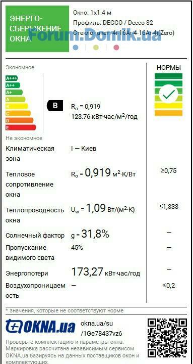

Цитата "Инвестор в пятую":минимальное сопротивление теплопередаче = 0.75
Чем он его померял?
Инвестор в пятую
Ив
79
18 квітня 2016
13 жовт 2016 15:00
ничем, это стандарты для профиля, который у нас стоит
а должен стоять такой
