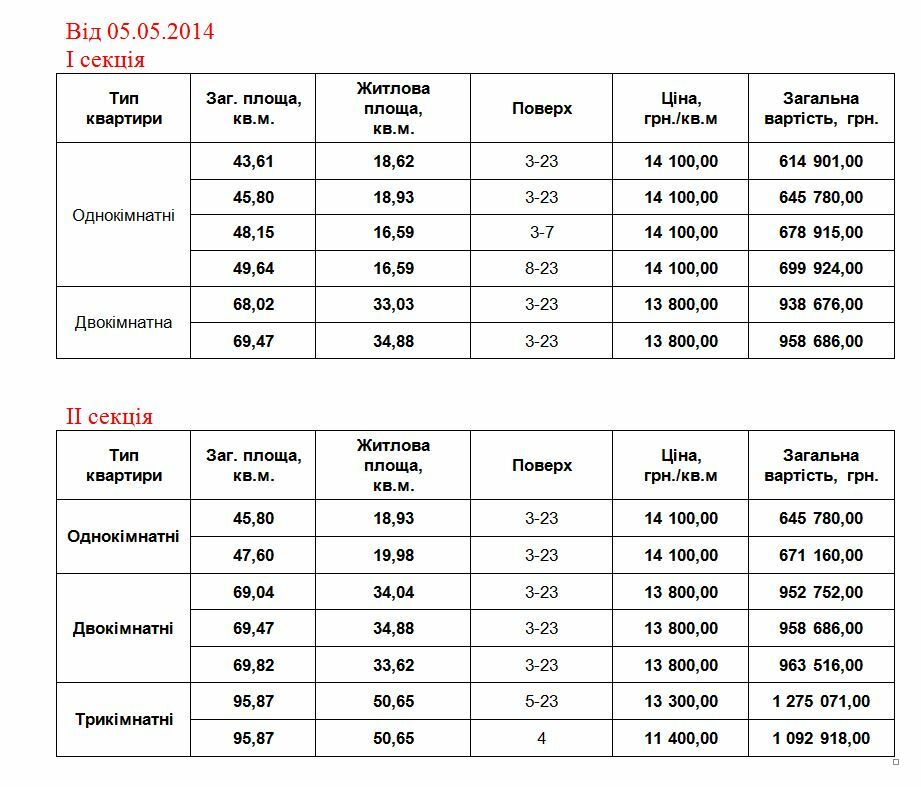

Укрбуд повышает цены с 5 мая. В нашем ЖК - на 1000 грн. за квадрат. Хорошо, хоть предупредили в этот раз заранее.

Динамика повышения цен:
1. 11 ноября 2013
2. 12 марта 2014
3. 5 мая 2014
Между 1 и 2 повышением – 121 день.
Между 2 и 3 повышением – 54 дня.
Я думал, что повышать будут раз квартал, а не раз в 2 месяца.

Не забывайте, что первое повышение было с октябре 2013. Такое впечатление, что строительные корпорации в сговоре и взвинчивают цены, мотивируя это ростом курса доллара. Можно подумать, что зарплаты строителям они платят в валюте, и что стройматериалы уже успели так сильно подорожать. Короче, как всегда, богатые богатеют, а бедным деваться некуда.

14100 по сегодняшнему курсу это $1225 - все равно дешево для этого района. Даже по курсу 8 было бы нормально, если бы не такое место.

Новые цены на квартиры в ЖК «Лыбидь».
