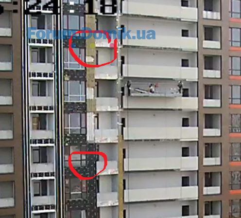

Цитата "Alex_D_":
Изучил этот вопрос, эта черная тряпочка называется каширование, вот что по этому поводу пишет Википедия:
С целью предотвращения выдувания волокон из утеплителя, в случае применения утеплителя с "некешированной" поверхностью, он накрывается влаго-ветрозащитной, паропроницаемой мембраной (пленкой).
В нашем случаем ни "тряпочки", ни пленки, технология нарушается... Хотелось бы услышать комментарий застройщика!

Цитата "Elena587":
Не знаю,что там за тряпочки,но рекомендую инвесторам ходить в свои квартиры и проверять что да как))))У нас к примеру забыли вывести трубу рецеркуляции.Я в этом не сильна,но подметила,что в других квартирах выведено 3 трубы,а у меня 2.Звонила прорабу,обещали связаться с компанией которая делала,и исправить ошибку.
Черная изоляция кашированная(назовем её с "тряпочкой"), желтая просто с ваты. Нельзя просто вату ложить под вентилируемый фасад, выдувание волокон со временем приведет к ухудшению её тепло-сберегающих свойств, на уровне догадок мне кажется что - учитывая что плитка не плотно прилегает друг к другу волокна этой минеральной ваты может летать в воздухе, и мы будем ею дышать.
Не хочу никого пугать, просто догадки!
Минвата под керамогранит кладётся в два слоя. Верхний - с ветробарьером (чёрная тряпочка по твоему). Ну посмотри в вебку, ну разве не видишь? Ну зачем панику на форуме наводить, хочешь чтобы комплекс ещё год не сдали?
А вставленное фото по твоему от куда? как объяснишь почему часть изоляции черная, как и по всему комплексу, а часть нет? Я регулярно слежу за строительством, по всему комплексу ложили черную, и только на этих незаконченый участках начали ложить без ветробарьера!
