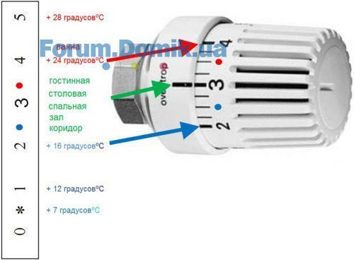

в 1-м доме стоят вентиля Danfos, оказывается они автоматические. батарея включается автоматически, когда температура падает до определенной отметки.
например, 2 - это 21-23 градуса. если температура ниже, они включаются, если температура в пределах 21-23 градуса они выключаются. поэтому батареи практически всегда холодные.
3 - это 24 градуса и выше.
посмотрите в интернете. там есть рекомендации на какую отметку ставить вентиль для каждой комнаты

У нас однокімнатна квартира 42кв.м. в 2 будинку. За опалення за жовтень місяць з лічильником (якщо я не помиляюсь опалення було ввімкнено 11.10.16) нараховано 190 грн, тобто це 0,167 Гкал + 11,80грн за опалення загальних площ. В будні дні, тобото в робочий час, ми на терморегуляторах ставили позначку 1, а ввечері включали на 3. на ніч - позицію 2. При цьому ми кожен день відкриваємо вікна на провітрювання - ввранці і ввечері. Температура на балконі (це у нас сама холодна зона в квартирі - балкон обєднано з кімнатою, додаткової батерії не встановлено) нижяе 20 градусів не опускалась.
А на рахунок того, що дехто пише, що ставить позицію 3 на терморегуляторі і батерея холодна - це означає що у вас в квартирі темепература не нижче +16. можете по дивитись діапазон на картинці. якщо температура опуститься нижче +16 то батарея автоматично буде нагріватись
