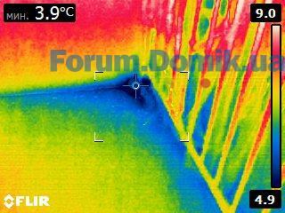

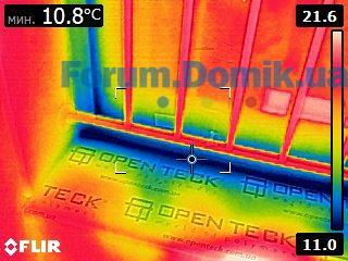

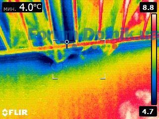

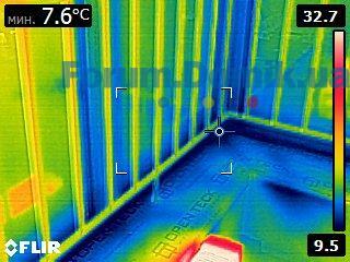

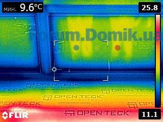

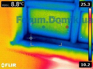

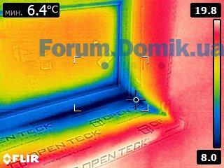

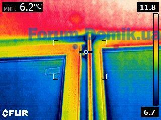

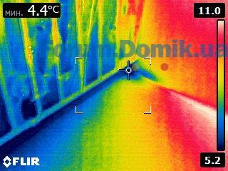

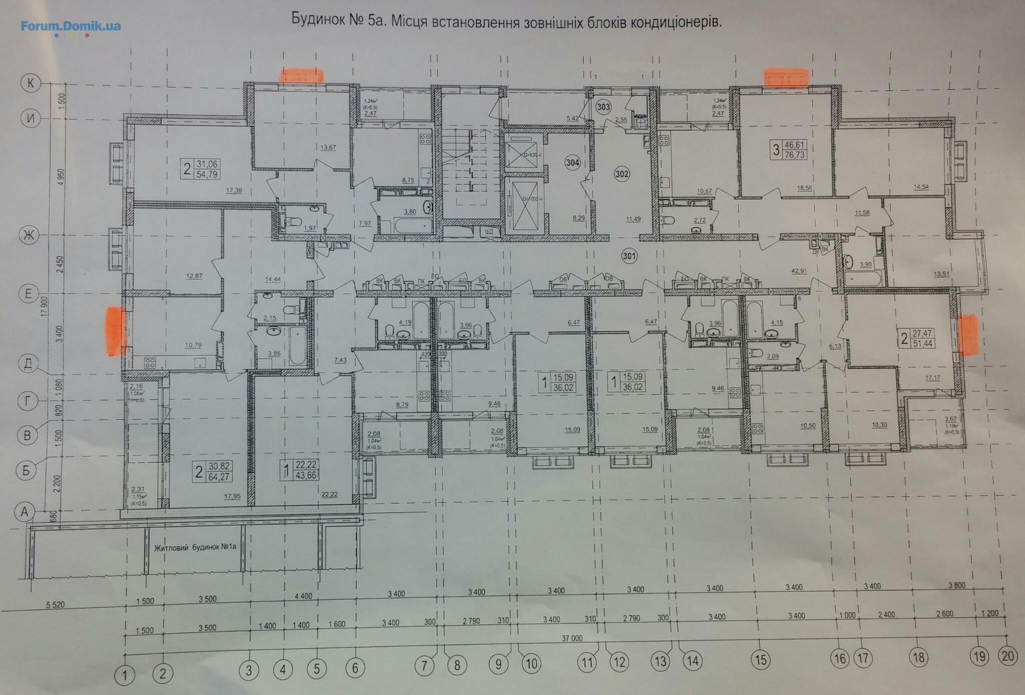

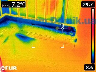

Вчера получил от ЭК схему установки кондиционеров для дома 5а, в местах где застройщик не поставил корзины. Схему прикрепил. Так-же в ЭК сказали, что-бы непосредственно перед установкой с ними еще раз связались - возможно застройщик выдаст корзины для самостоятельной установки.
Кроме этого, проводил тепловизионную проверку своей квартиры. Нашлись нюансы:
1. Окна смонтированы так себе. В районе подоконника температура 8 градусов (температура в помещении 22, на улице был 0). На лоджии еще холоднее - 5 градусов. При более серьезном морозе на улице скорее всего будет промерзать. Теплограммы окон и лоджии прикрепил к посту.
2. Одна из вытяжных колонн переохлажденная - 13 градусов.
3. Угол кухни переохлажденный - 15 градусов. Похоже что охлаждается от помещения с мусоропроводом.
Касательно 2 и 3 пункта написал заявления в ЭК. Теплограммы вытяжной колонны и угла кухни прикреплю следующим постом.

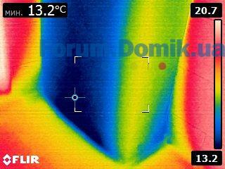

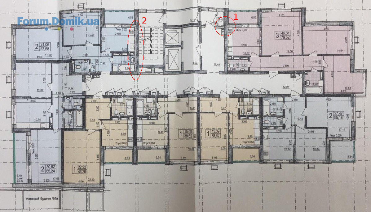

[продолжение]

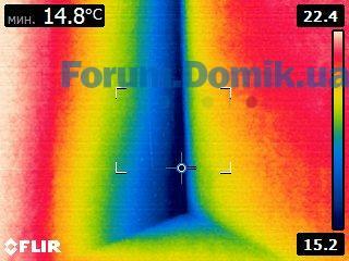

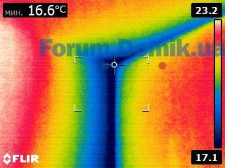

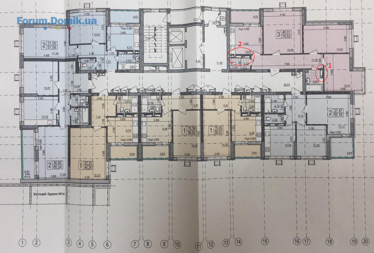

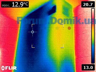

Теперь касательно вытяжной колонны и угла кухни.
2. Прикрепил схему с отмеченной холодной вытяжкой (1) и другой нормальной (2) и теплограммы. Видно, что температура вытяжки 13 градусов, а стены рядом 21 градус. Беспокоюсь что внутри/снаружи вытяжки будет конденсат и со временем там появится плесень. Поэтому оставил заявление в ЭК с просьбой проверить.
3. Так-же на другой схеме отметил переохлажденный угол на кухне (1). Температура угла 15 градусов, при температуре стены рядом 22. Вероятней всего холод идет от соседнего помещения с мусоропроводом - помещение там не отапливается и оно слабо отделено от улицы. Поэтому поводу оставил заявление в ЭК с просьбой проверить соответствует ли утепление помещения с мусоропроводом проекту.
Так-же на схеме отметил стену 2к квартиры (2), которая соседствует с лестничной клеткой. Вопрос владельцам этой квартиры - а не переохлаждается ли на вашей кухне эта стена? Она соседствует с лестничной клеткой, которая так-же не отапливается. Стена бетонная, т.е. теплопроводность высокая.
