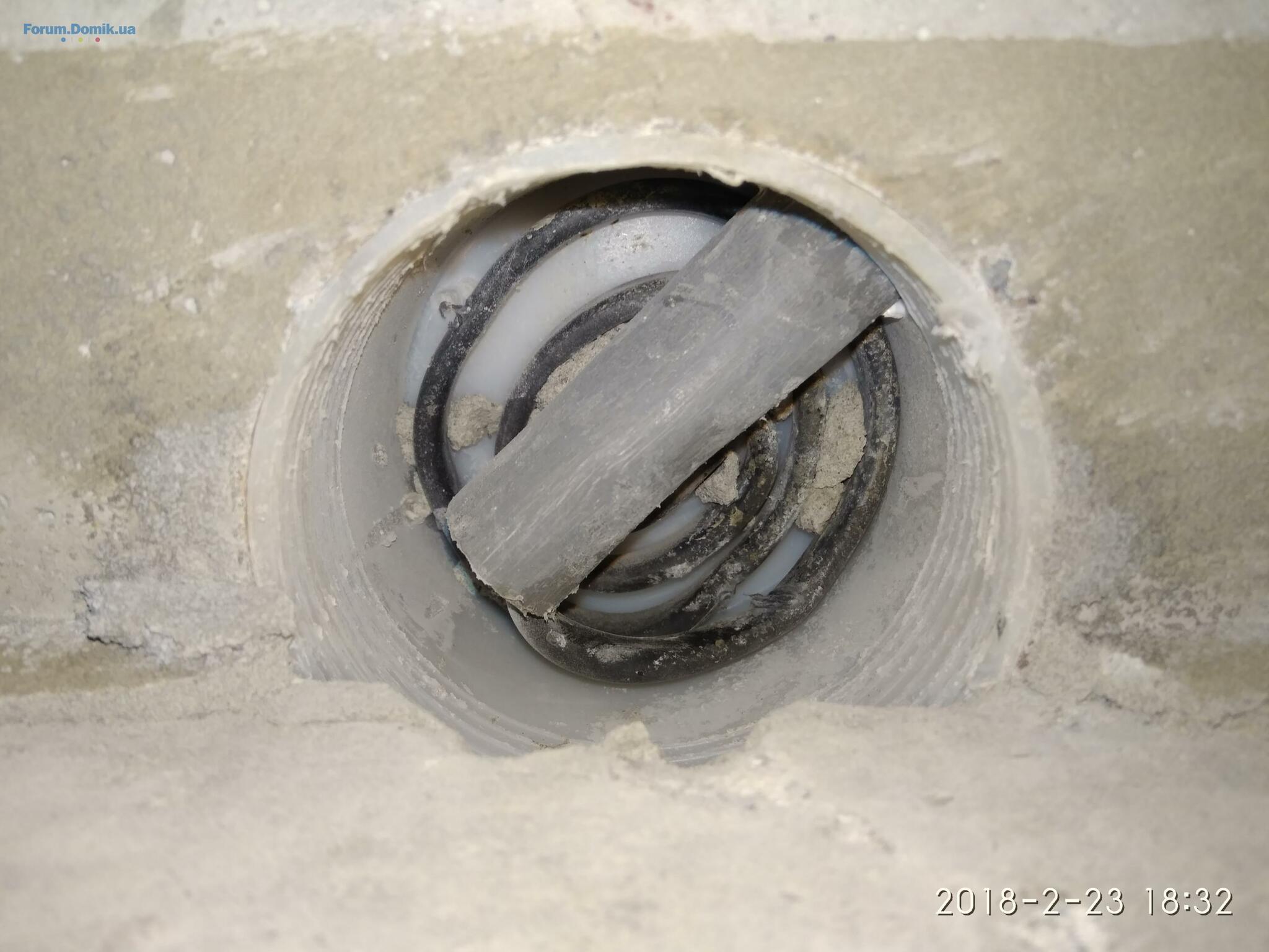

Цитата "Frankie1":Так же, присутствовал при разговоре прораба Евгения с Диспетчером на тему электричества. Смысл в том, что не все в состоянии/квалификации разобраться с текущей разводкой проводки и пишут претензии. Электрики застройщика приходят, проверяют и претензии не подтверждаются.
Сегодня завершил демонтаж штатной электропроводки. И в процессе разобрался, почему у меня в прихожке не было фазы (как оказалось не было ни фазы, ни нуля, ни земли). Над входной дверью есть скрутка. Туда приходит питающий кабель и он скручен с освещением прихожки (выключатель и лампа) и дверным звонком. Проблема была в питающем кабеле, точнее в том, что этот кабель оказался совсем не питающим... Он (кабель) из распредкоробки идет к монтажной коробке над входом в ближайшую комнату, и в этой монтажной коробке конец просто скручен в улитку и заделан строительныйм раствором...
Я неплохо разбираюсь в электропроводке и с уверенностью могу сказать, что над моей квартирой работали жопорукие пофигисты.
Еще один косяк сегодня нашел. Заметил наличие сквозняка на стыке балконной двери с рамой. Сразу решил глянуть прижимные эксцентрики (может подкрутить немного), но проблема оказалась в том, что на раме в двух местах (как раз там где дует) нет ответных планок!!!
