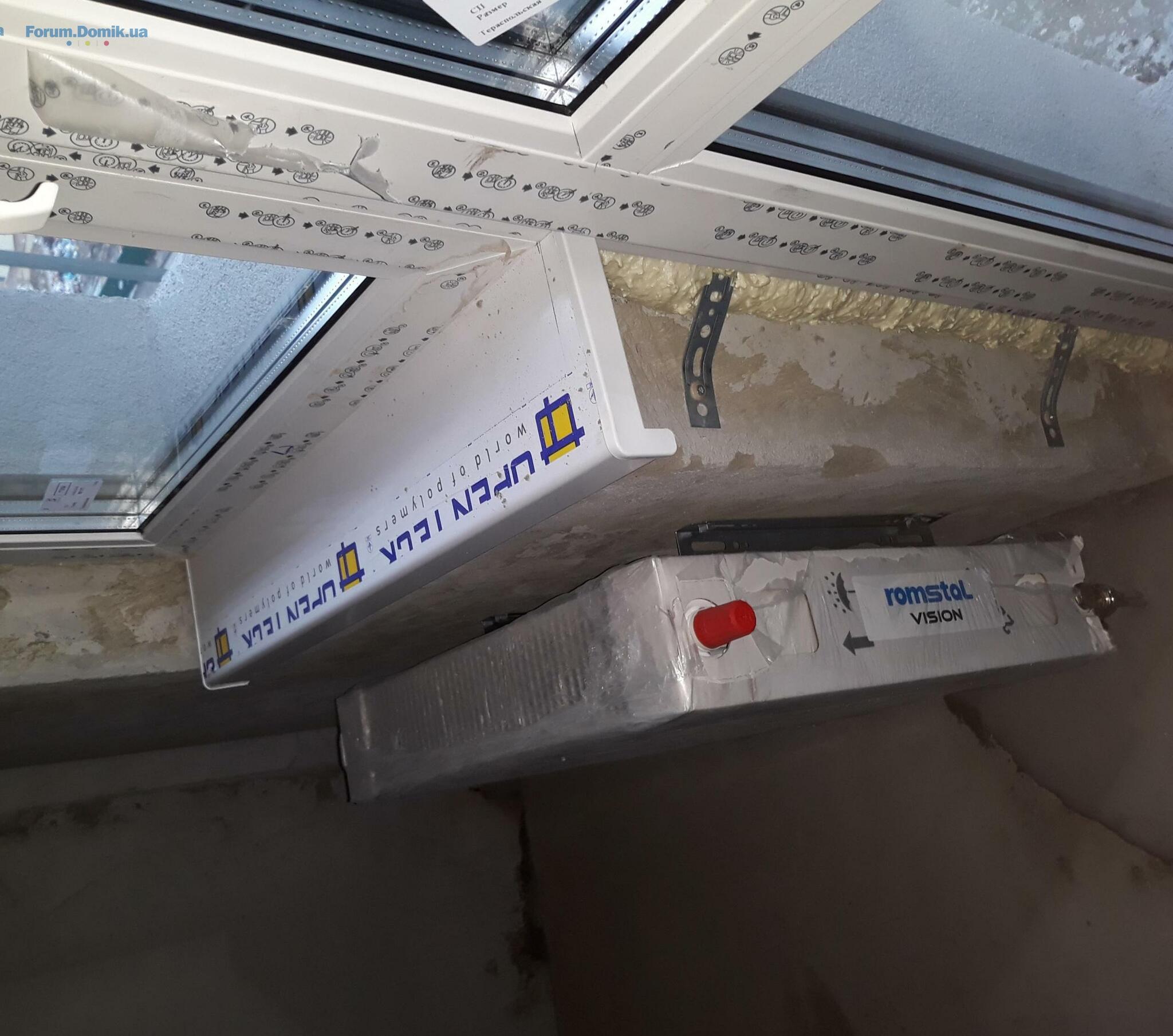

Цитата "Balu80":Как думаете, есть ли необходимость менять радиаторы, установленные застройщиком в наших квартирах? Смущает их размер - ну уж очень маленькие.
У моего товарища по работе, в квартире на ул.Драгоманова стоят финские радиаторы по размеру примерно такие же, а по типу - один в один. Говорит, что тепло, проблем нет. У нас вроде турецкие, посмотрим.
Цитата "Balu80":И второй вопрос: если поставить бОльшие по размеру радиаторы - то и счёт за отопление будет больше или наоборот, гигакаллорий потратится также, но за счёт увеличения площади батареи комната получит больше тепла?
Кто-то уже выкладывал фото, где можно было увидеть модель радиаторов, которые у нас установлены. Можно найти паспорт на данное изделие в интернете, посмотреть объём заполнения радиатора и его теплоотдачу. Сравнить данные с тем, что рассматриваете под замену. И вывод напросится сам собой.

И второй вопрос: если поставить бОльшие по размеру радиаторы - то и счёт за отопление будет больше или наоборот, гигакаллорий потратится также, но за счёт увеличения площади батареи комната получит больше тепла?[/quote]
Если будет стоять квартирный счетчик тепла тогда счет будет больше, так как батареи будут отдавать больше тепла. Если поквартирных счетчиков не будет за тепло в вашей квартире будут доплачивать другие жители дома.

Цитата "anya_91":Если будет стоять квартирный счетчик тепла тогда счет будет больше, так как батареи будут отдавать больше тепла. Если поквартирных счетчиков не будет за тепло в вашей квартире будут доплачивать другие жители дома.
У нас должны быть поквартирные счётчики тепла, поэтому за больший расход каждый сам заплатит.
Не являясь "радиаторным" специалистом, выскажу своё мнение на основе физики, механики и логики - не всегда больший по размеру потребляет больше. Есть понятие КПД. Радиатор может быть больше по размеру, но по внутреннему конструктиву (размер теплопроводных каналов и т.д.) его внутренний объём заполняемый теплоносителем может быть таким же. А отдача тепла - лучше. На данный фактор будет так же влиять материалы из которых сделаны радиаторы. Думаю, би-металлические радиаторы лучше должны отдавать тепло, ведь в их конструкции использован алюминий, а он лучший проводник, чем просто стальные. Важным фактором, думаю, будет качество самого изделия. Качественный стальной радиатор теоретически должен лучше работать, чем дешёвый би-металлический.
Но, повторюсь, я дилетант в данном вопросе. Особо пока "не погружался". Сначала хочу понять, как может стать кухня при существующем решении, если всё Ок, то менять не буду.

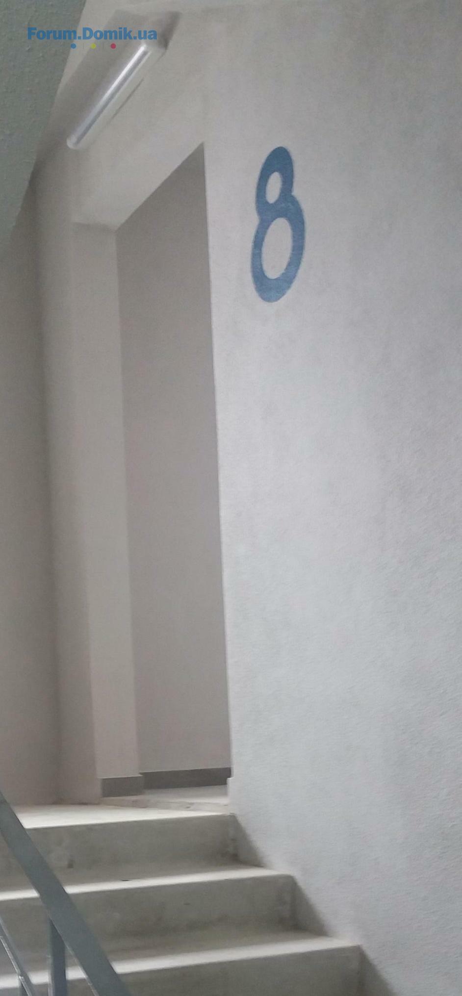

Возвращаясь к теме нумерации этажей - на фото Lenity видно, насколько просто это сделал "Обрий", а насколько лучше смотрится. А ведь уже и дом однотипный - панельный. Да, надо признать, дизайнеры у них лучше.
Просто и приятно
Замена никак не повлияет на теплоотдачу прибора. У всех, помимо счетчиков тепла, на гребенки есть балансировочная арматура, которая предназначена для гидравлического регулирования системы отопления для каждой квартиры. Соответственно, эта арматура обеспечивает определенный/необходимый расход теплоносителя в системе отопления отдельно для каждой квартиры. Также перед тем как установить радиатор, был произведен расчет в проектной организации. При расчете и подборе размера радиатора учитывают все условия, чтоб температура внутри комнаты была комфортной и экономичной. Так что замена - это все лишь для успокоения и эстетики))

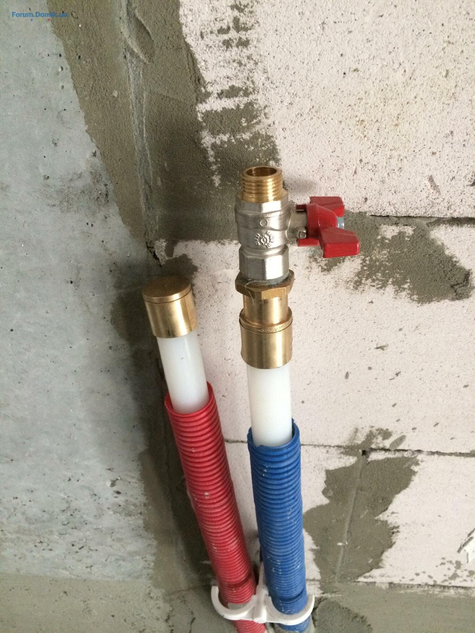

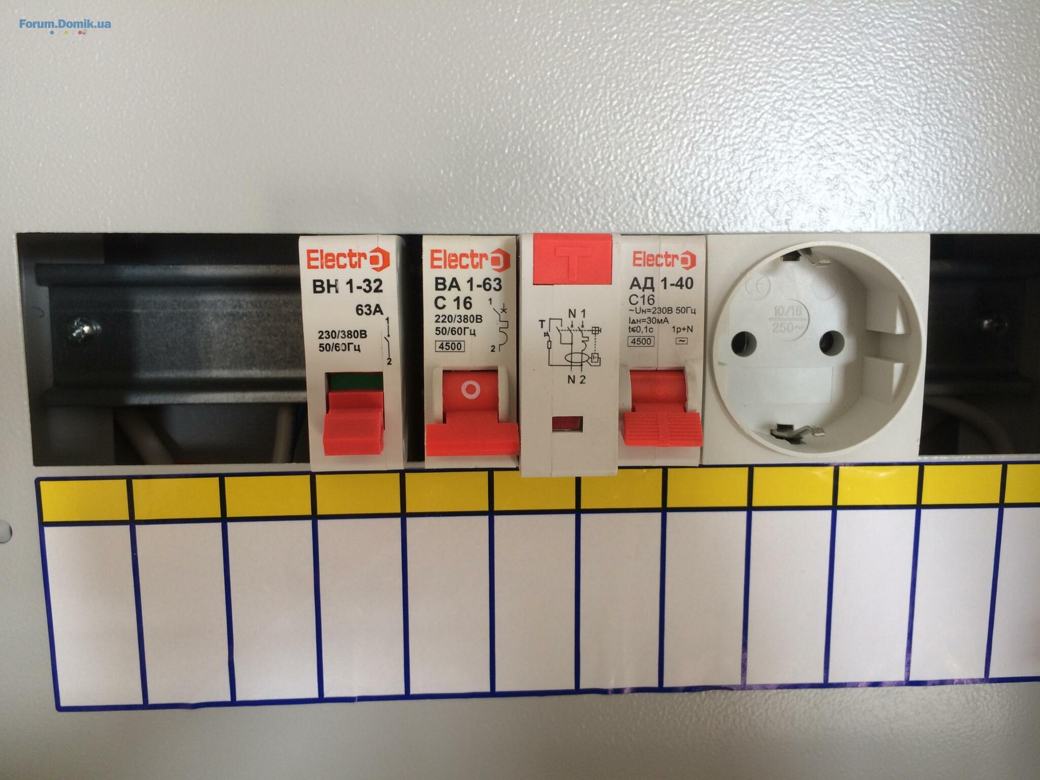

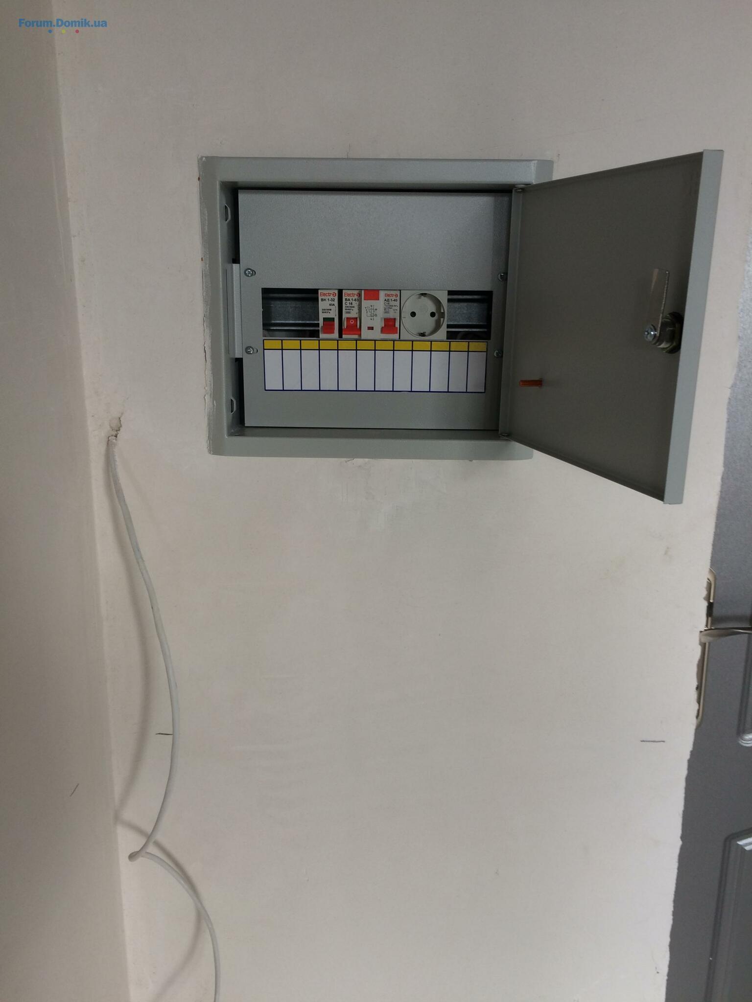

Был на приемке квартир в доме 5а. Угловая 2-ка. Батареи теплые,счетчик на электричество стоит,окна отрегулированы,наши претензии были исправлены, лифт работал грузовой только долго ждали пока кто-то не спустился,обратно пешком. Вообщем пойдет. Подписал договор с ЭК, по поводу батарей, дали 3-и головки терморегулятора на 4 батареи сказали так выдали им.Вопрос ко всем,а как вам выдавали?Еще дали 2 датчика задымления и 2 батарейки кроны.
Добавлю некоторые фото.

Вопрос к инвесторам 2го дома. Вам при приёме квартиры регуляторы на батареи или датчики задымления выдавали? Мы ничего вообще на руки не получили, во 2м доме должны установить счётчики отопления или нет, кто-то обладает этой информацией? Похоже, что у нас во 2м доме всё не так, как у людей ((
