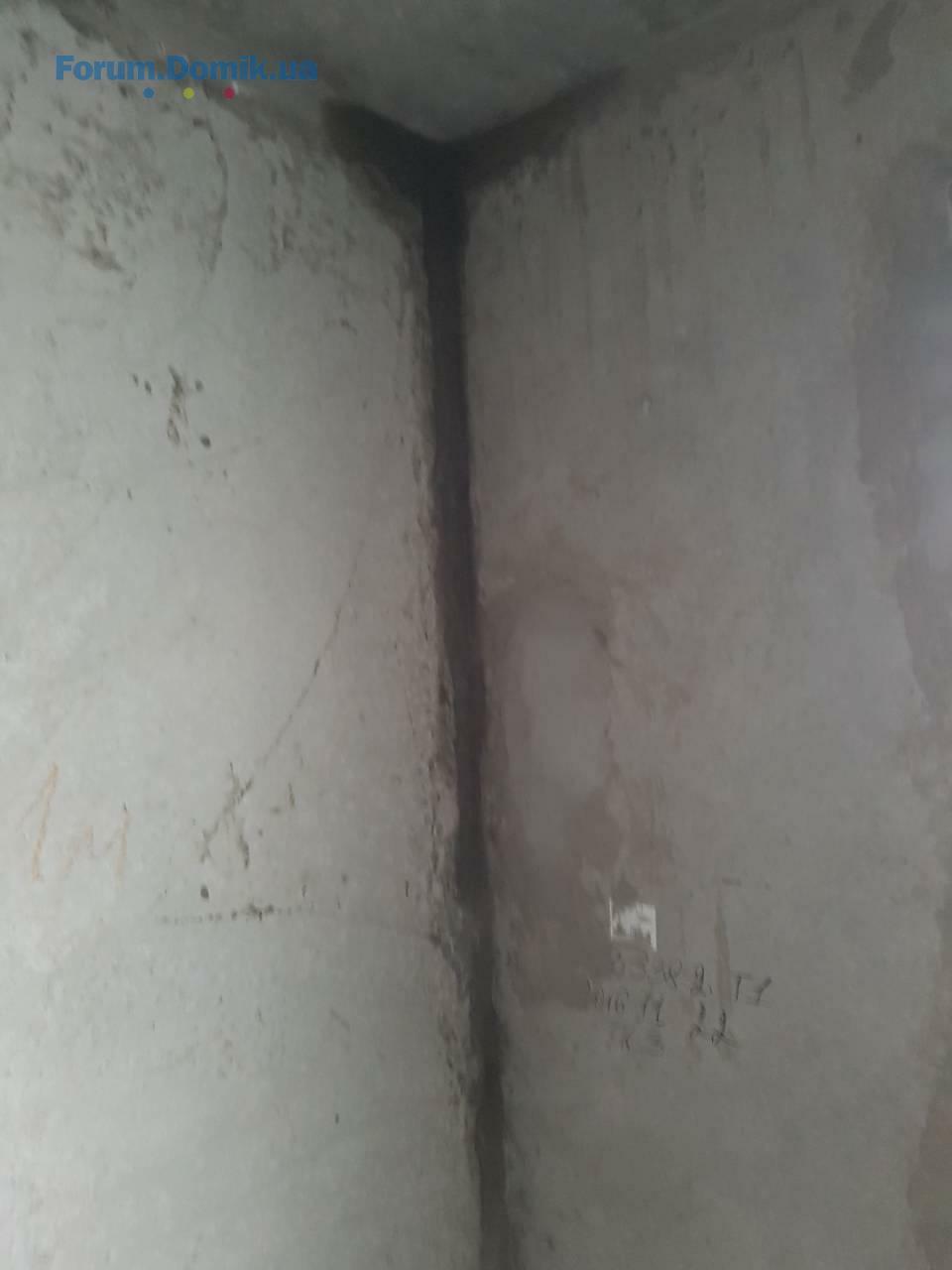

Есть ли какая-то мысль, что делать с этими траблами, и какие должны быть действия застройщика?[/quote]
В ідеалі треба розбирать утеплювач у сусіда зверу на балконі та заново герметизувати з,еднання між стіною та підлогою...но зрозумило що цього ні хто робить не буде(хоча вас будуть запевнять що все ОК)...залишаеться сподіватися на сусідів що вони не будуть зволікати зі склінням балкону-но це не наш шлях...я вже писав що тре чекати наступних опадів снігу из наступним танненям та дивитися чи не проявлятся знов ці потічки або брати ведро з водою та полівати підлогу на балконі сусіда(якщо він вам це дозволить зробити)...

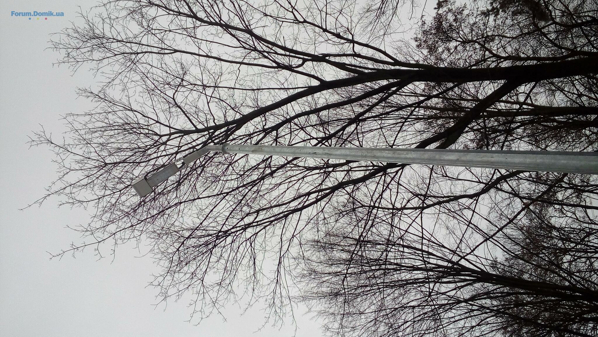

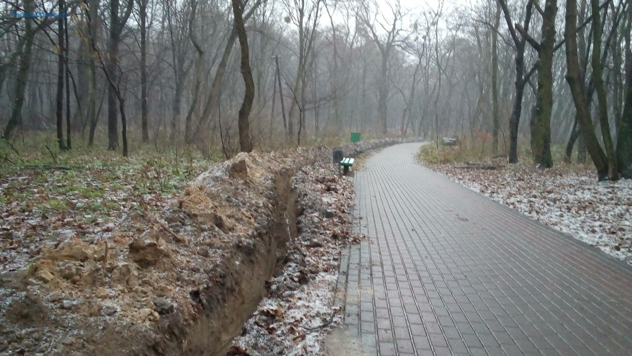

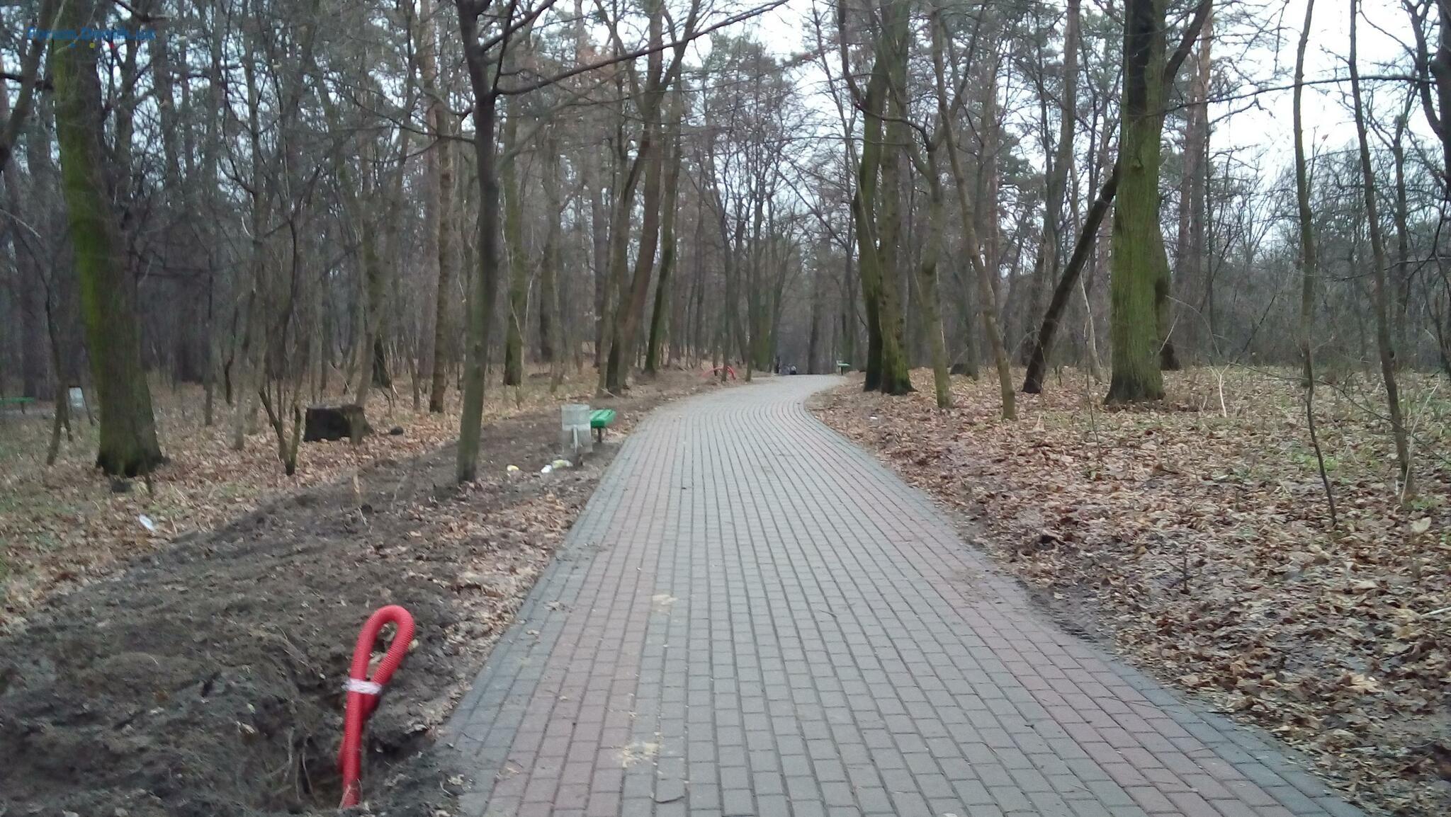

Класс! Так быстро! Интересно,как выглядит парк сегодня.Еще и месяца кажется не прошло,как деньги выделили на освещение! Может там дорожки новые появились
Olena-3
O
24
09 грудня 2017
27 груд 2017 22:45
Дорожек новых не появилось. А освещение, действительно, делают.

Новых дорожек нет, вдоль старой начали три недели назад работы по освещению.

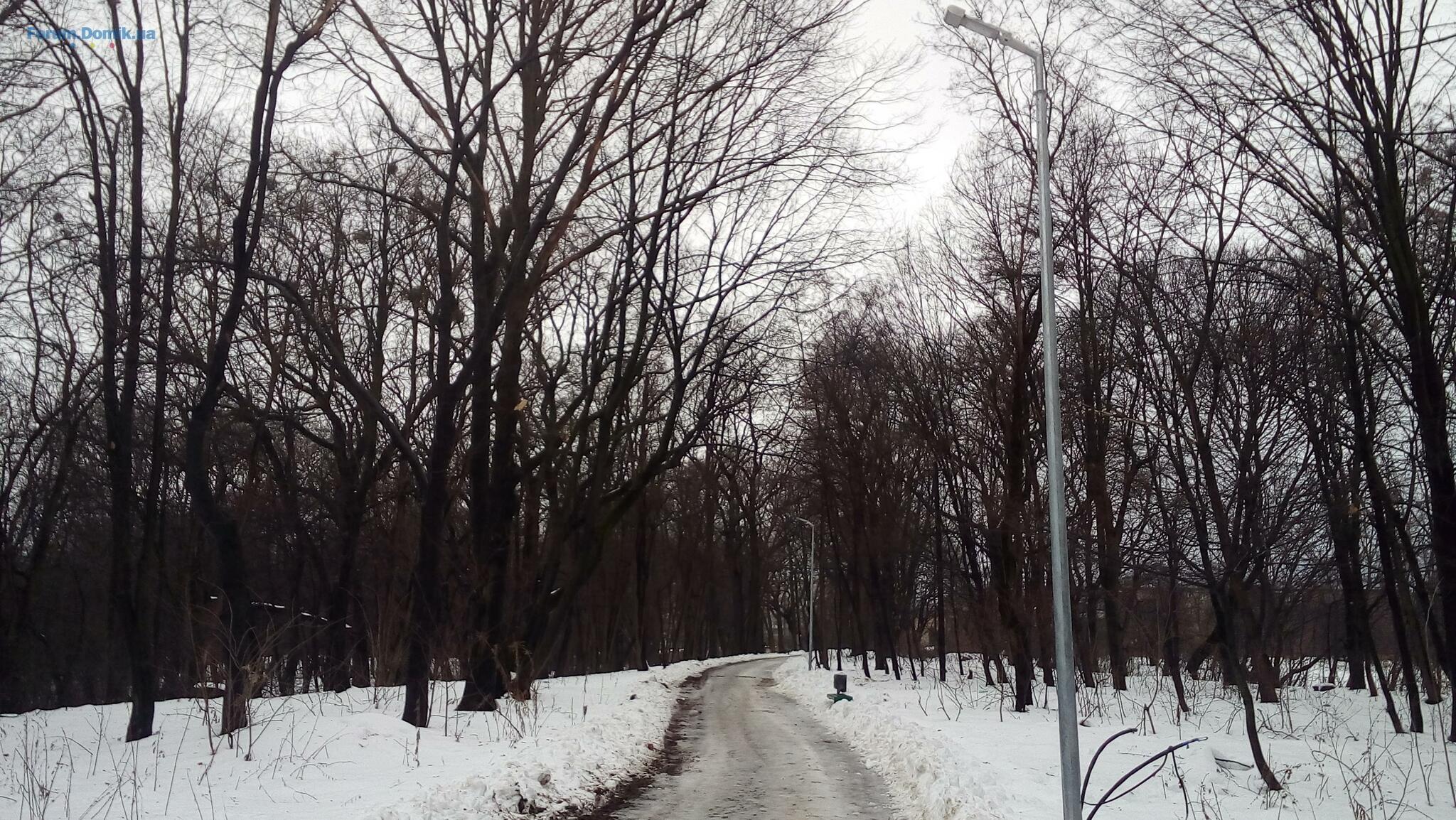

Живем в такой стране,что невольно смотришь но фонарь и думаешь,на сколько легко его можно разбить.У вандалов руки "чешутся" уничтожать все хорошее вокруг.Мне кажется,что эти фонари продержутся долго - обычные неприметные столбы)

Вчера ехала мимо в 17:00 в монолите от дороги светились окна (наверное ремонты). А ехала обратно в 23:30, красиво светился парк новыми фонарями. В Монолите было уже темно.

Цитата "copter":Есть ли какая-то мысль, что делать с этими траблами, и какие должны быть действия застройщика?
В ідеалі треба розбирать утеплювач у сусіда зверу на балконі та заново герметизувати з,еднання між стіною та підлогою...но зрозумило що цього ні хто робить не буде(хоча вас будуть запевнять що все ОК)...залишаеться сподіватися на сусідів що вони не будуть зволікати зі склінням балкону-но це не наш шлях...я вже писав що тре чекати наступних опадів снігу из наступним танненям та дивитися чи не проявлятся знов ці потічки або брати ведро з водою та полівати підлогу на балконі сусіда(якщо він вам це дозволить зробити)...[/quote]
copter, доброе утро. Скажите, какой у Вас этаж? Мы в 1 секции с Вами, соседи. Это ужас конечно, как мог такой застройщик так накосячить - непонятно(((( Согласна, так и нужно делать. Если такую историю увижу в нашей квартире - буде горе((( Очень хочется избежать конфликтов, но на это закрывать глаза нельзя. Т.к. просто внутренними работами (про "просушить" я молчу) данный момент не исправить(( А иначе-грибок и прочие "радости".

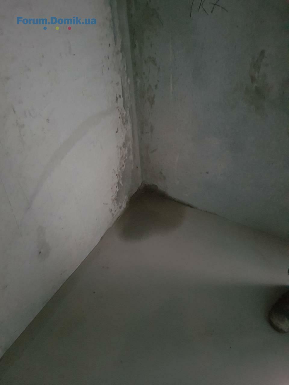

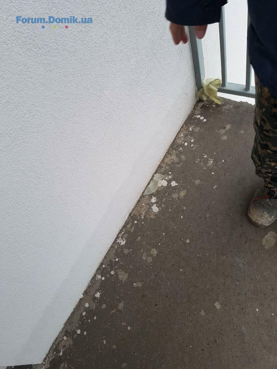

Доброго дня, сусіди!
Сьогодні їздили на прийом квартири,
1 буд, 3 секція 11 поверх 3к.
В результаті огляду виявлені замокання стін на кухні (з боку балкону) та в кімнаті сусідній з кухньою, також з боку балкону.
Зі слів представника забуловника, вже виявили дані проблеми,
та почали їх виправляти.
Хоча нас звісно ніхто не водив на поверх вище до сусідів, подивитись на балкон що ж вони там зробили.
Все решта, ок
вікна та стяжка норм,
лічильник на електроенергію встановлений,
датчики пожежної безпеки також.
Лічильники на воду та тепло - відсутні.
Тепло обіцяють дати після 09.01.18 ,
так що вже після даних чисел поїдемо дивитись як там наші стіни та підлога.
Акт не підписували, лише написали зауваження щодо мокрих стін.
Ось детальніше на фото
Всіх з наступаючими святами!

Можливо, протікає під порогом балконних дверей. Це більш ймовірно, ніж панельний стик.

Сегодня приняли квартиру и получили ключи (подарок под елку
Дом 1 секция 2, третий этаж. В одном месте в углу был небольшой потёк. Зам. прораба сказал, что эта проблема у многих. Неправильно сделаны примыкания на балконах и лоджиях. Говорит: хорошо, что сейчас проявилась проблема, до того, как люди сделали ремонты.

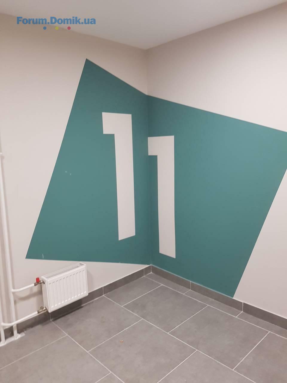

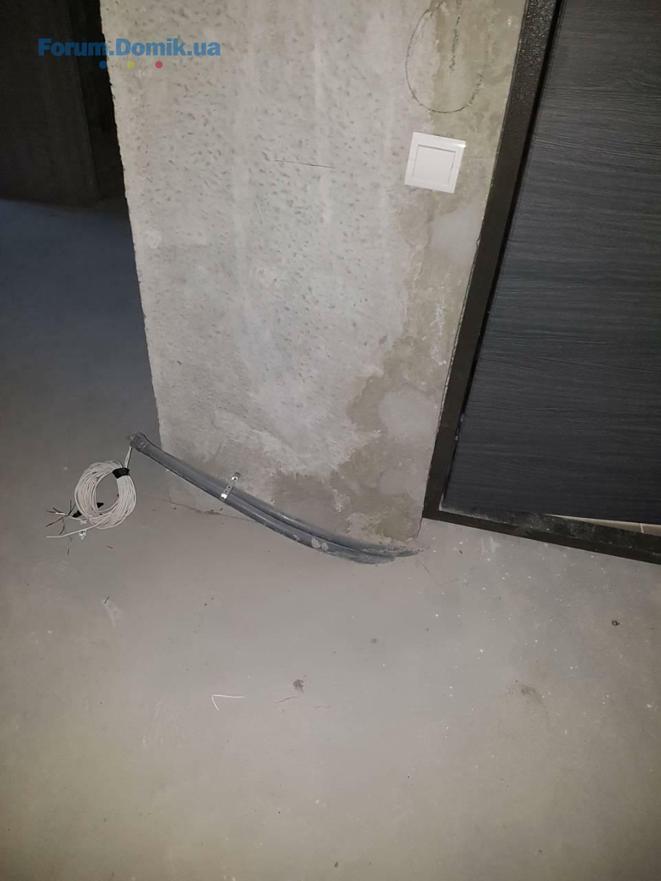

Подскажите во 2 секции дом 1 заведены у кого-то кабеля тв и интернет в квартиры как в секции 3 на фото выше, потому-что у нас нет,а акт уже подписали. И еще вопрос к соседям из 3-ей секции у кого 3к. квартиры, стоит ли радиатор в ванной комнате?

Цитата "A_Sa":В одном месте в углу был небольшой потёк. Зам. прораба сказал, что эта проблема у многих. Неправильно сделаны примыкания на балконах и лоджиях. Говорит: хорошо, что сейчас проявилась проблема, до того, как люди сделали ремонты.
А что хорошего? Они что-то сделают с этим? Особенно после того, как вы уже ключи получили и акт подписали (который у застройщика остается, а у вас копии нет, потом докажи, что стены на просмотре были мокрые)?
С одной стороны ключи нужно получить до конца января, с другой - такие вот мокрые места, с которыми не ясно, что делать.
