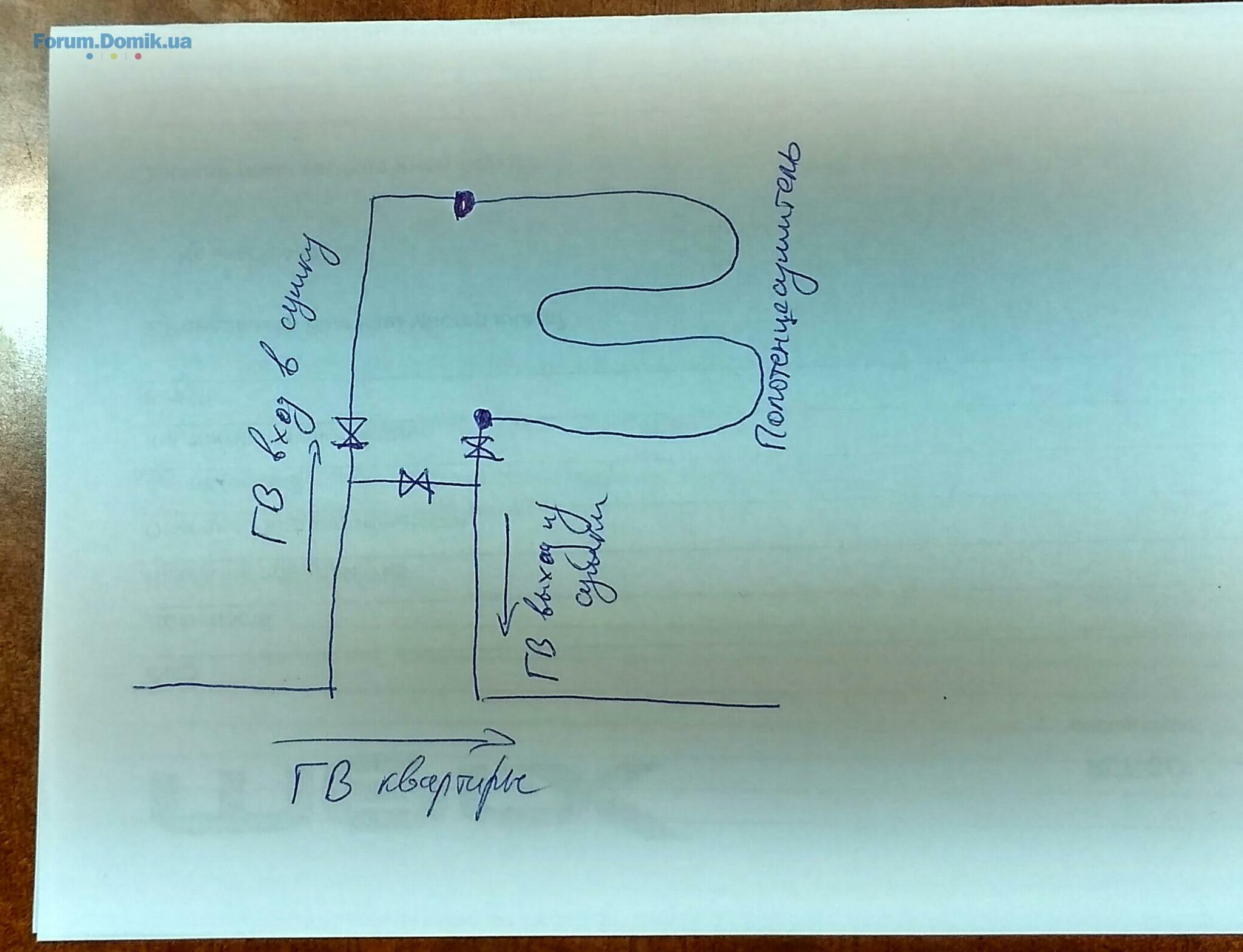

Цитата "LVG80":Без вариантов- только электрический при такой разводке воды)))).
А если так.
Пустить линию последовательно

Цитата "Oleg_80":А если так.
Выход из сушилки будет упираться в кран... Пока кран открыт, полотенцесушитель горячий, кран закрыли и через 15 минут "сушилка" уже теплая, еще через 30 минут комнатной температуры. А если повесть мокрое полотенце, то время полного остывания уменьшается.

Цитата "Oleg_80":
А если так.
можно, но это увеличит гидросопротивление системы, которое может стать великоватым для преодоления сопротивления термоголовок и радиаторов, но если трубу бОльшего диаметра взять, чем ввод, томскорее всего сойдет
. но летом по любому будет стоять.

Цитата "Oleg_80":
А если так.
Пока писал, все обьяснили без меня.

Цитата "A_Sa":Выход из сушилки будет упираться в кран... Пока кран открыт, полотенцесушитель горячий, кран закрыли и через 15 минут "сушилка" уже теплая, еще через 30 минут комнатной температуры. А если повесть мокрое полотенце, то время полного остывания уменьшается.
Я планировал так:
- с октября по апрель - перекрывать кран на перемычке, открывать краны на "сушке" и пускать горячую воду через "сушку";
- с мая и до октября - мне "сушка" не нужна, я перекрываю краны на "сушке" и открываю на перемычке.
Но все-равно вся система будет упираться в кран
Тот, который установлен в смесителе... Сколько бы Вы кранов не наставили, циркуляция будет только при открытом кране в смесителе, а без циркуляции остывать полотенцесушитель будет довольно быстро. Можно, конечно, как предложил Sif, врезаться в отопление, а не в ГВ, но тогда непонятно, будет ли экономический смысл, ведь за отопление тоже платить по счетчику.Мониторю несколько ютуб каналов про ремонт и на многих из них мастера сказали, что последнее время ставят только электрические полотенцесушители, потому как с водяными наблюдаются проблемы: то не греются вообще, то греются сразу после ремонта, а спустя пару месяцев становятся еле теплыми...
