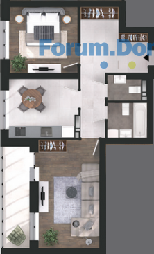

Господа инвесторы, а отзовитесь, плз, те, кто инвестировал в 2-ку с большим балконом в доме 5а ( как на картинке). Есть к Вам пару вопросов. Заранее спасибо
