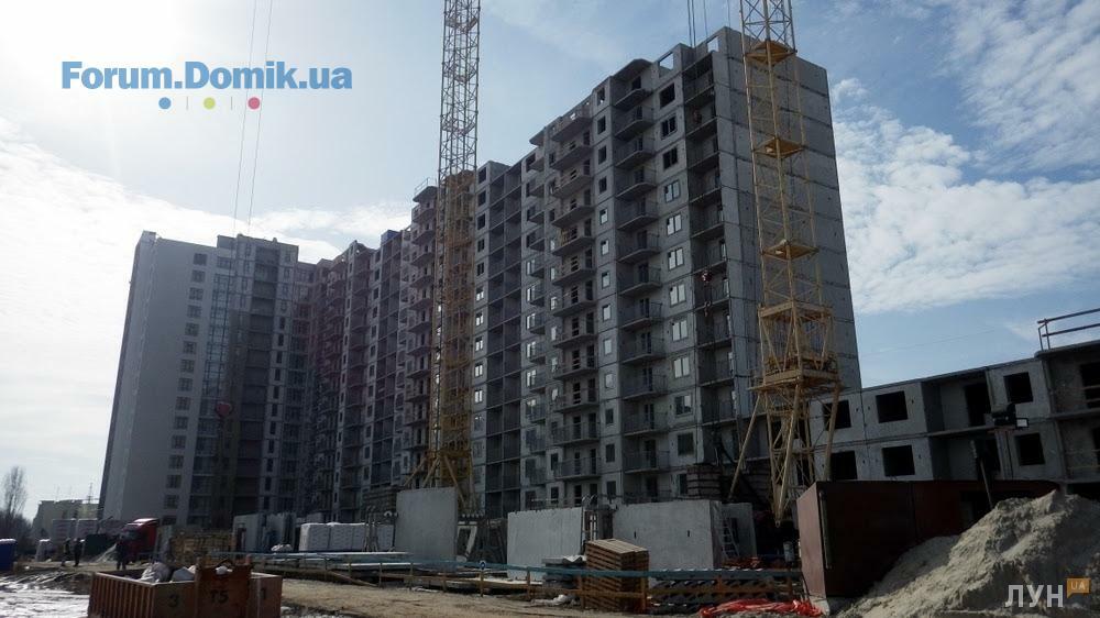

При приемке панелей от производителя должен производиться осмотр, и в случае существенных недостатков отбраковываться. Вряд-ли эти для определения существенности недостатков постоянно проводят дорогую и длительную экспертизу. Скорее всего пользуются какими-то правилами, которые и хотелось бы увидеть. Думаю, ничего сложного.Цитата "Oleg_80":Нормы невозможно проверить без проведения техэкспертизы, что дальше?
Ну ладно, из моего личного опыта: заказываю периодически недорогие товары на али. Оплачиваю, разумеется в момент заказа, но проверить качество могу только при получении через несколько недель. Были случаи, когда из-за неудовлетворительного качества (подтверждены документально) заказанного товара возвращал часть или всю сумму оплаченных средств.Цитата "Oleg_80":Покупать/не покупать - решение принимается на месте, при осмотре телефона во время передачи денег.
Я не готов перекладывать ответственность за безопасность своей семьи на комиссию при том, что дефекты (возможно вполне безобидные) я вижу СВОИМИ глазами, а комиссия эти "замазы" просто не увидит под ватой и штукатуркой.Цитата "Oleg_80":Для этого есть приёмная комиссия, она несёт полную ответственность за нашу безопасность.
Вот именно! И в нашем случае можно повлиять. Я не прошу перестраивать дом, менять плиты и т.д. Просто нормативы. Я и сам пытаюсь их нарыть в интернете, но что-то пока не получается. Но если все согласно нормам, то вопрос будет закрыт. Если же тут нарушается технология строительства, то я готов вызывать комиссии, отказываться от инвестирования и "трезвонить" по всем каналам про качество строительства. Безопасность для меня важнее, чем "квартира побыстрее".Цитата "Oleg_80":Есть вещи, на которые можно повлиять
Кличко с проспектом Правды и Шулявкой каким боком к нашей стройке?Цитата "Oleg_80":Как раз всё по делу.
Со своей стороны заканчиваю непродуктивный спор с Вами по этому вопросу.

По дому 2 за 2 месяца нет никаких изменений. А кто-то знает, через какое время простоя по нормативам недострой нужно консервировать?
А чему там менятся? Снаружи почти ж все уже.
Цитата "М а к с и м ":По дому 2 за 2 месяца нет никаких изменений.
Как это нет? Стеночка, которая примыкает к первому дому растет потихоньку
А наружной отделкой, думаю, мешали заниматься (помимо прочего) погодные условия. Надеюсь, сейчас немного активизируются, хотя там уже не так много осталось.

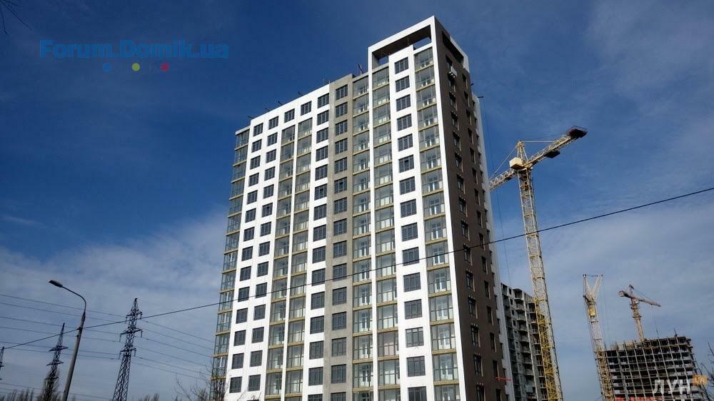

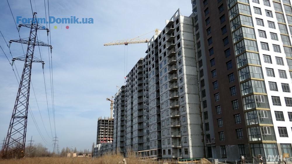

)))) Всі сили міста кинуто на ремонт Шулявки))ЛЭП вдоль дома не резервные, а действующия 110 кВ, причём с приличной нагрузкой (точнее там 2 ЛЕП 110 кВ, слева и справа на опоре). Та что дальше - 330кВ. Кто-нибудь измерял величину магнитной индукции возле домов в разное время суток и в разные дни?
Железобетон, кирпич и т.д., если доверять классической физике, на величину магнитной индукции не влияют.
Влияет только сила тока в проводах и расстояние до дома.
Читал различные статьи, например, //www.who.int/peh-emf/project/mapnatreps /nznrl_emfbooklet2008.pdf.
Согласно многочисленных исследований риск лейкимии у детей увеличивается в 1,5-2 раза, если ребенок длительное время подвергается воздействию магнитного поля с величиной магнитной индукции выше 0,4 мк.Тесла.
Если точнее, то механизм влияния магнитного поля не изучен и не доказан, но статистика по большому количеству людей, которые жили недалеко от ЛЭП показывает, что они чаще болеют раком. Если сила магнитной индукции возле кровати меньше 0,3 мк. Тесла, то боятся вроде как нечего.
Если считать по формуле, то величина магнитной индукции должна состалять среднем от 0,2 до 1,2 Тесла на расстоянии 40 метров, потому и спрашиваю. Но я не уверен, что правильно применяю формулу для переменного тока, кроме того вдоль дома две ЛЕП 110кВ и дальше 1 330кВ, и я не очень понимаю пока как расчитать суммарную величину магнитной индукции от всех этих ЛЭП. Проще померять. Приборчик стоит от 2 до 7 тысяч гривен и тратить их для пары измерений не хочется.
