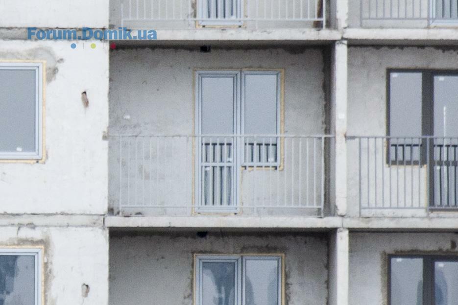

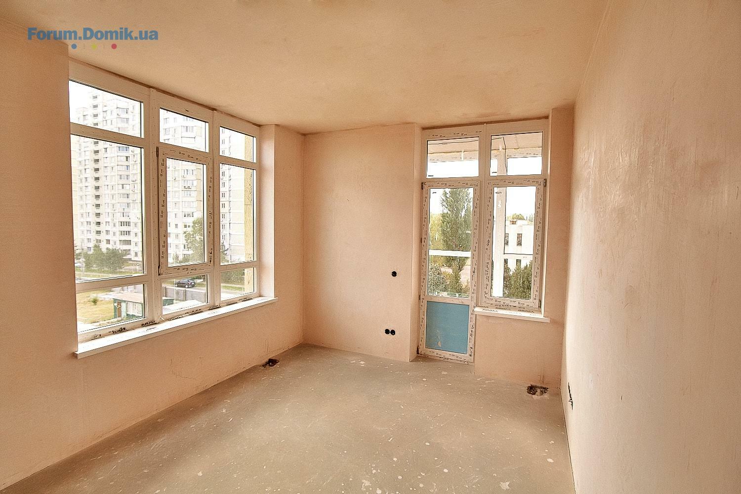

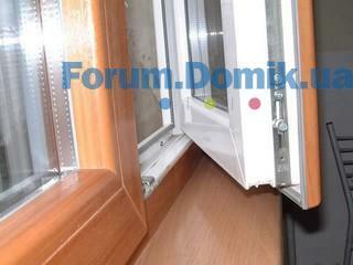

Цитата "Илейна":Сегодня смотрели. Окна изнутри белые, что снаружи - не видно. КВЕ.
Может просто плёнку защитную не сняли?
Илейна
84
26 лютого 2017
27 лют 2017 19:04
Под пленкой в квартире были белые, KBE 300%. Сказали, что снаружи коричневые ( но я сомневаюсь) Были в доме 1 , секция 3, 9й этаж.

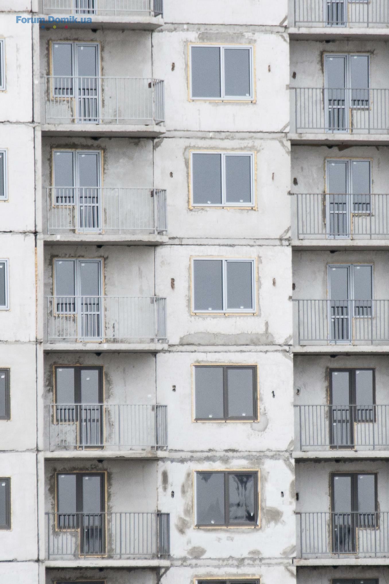

A_Sa
565
20 вересня 2016
27 лют 2017 20:37

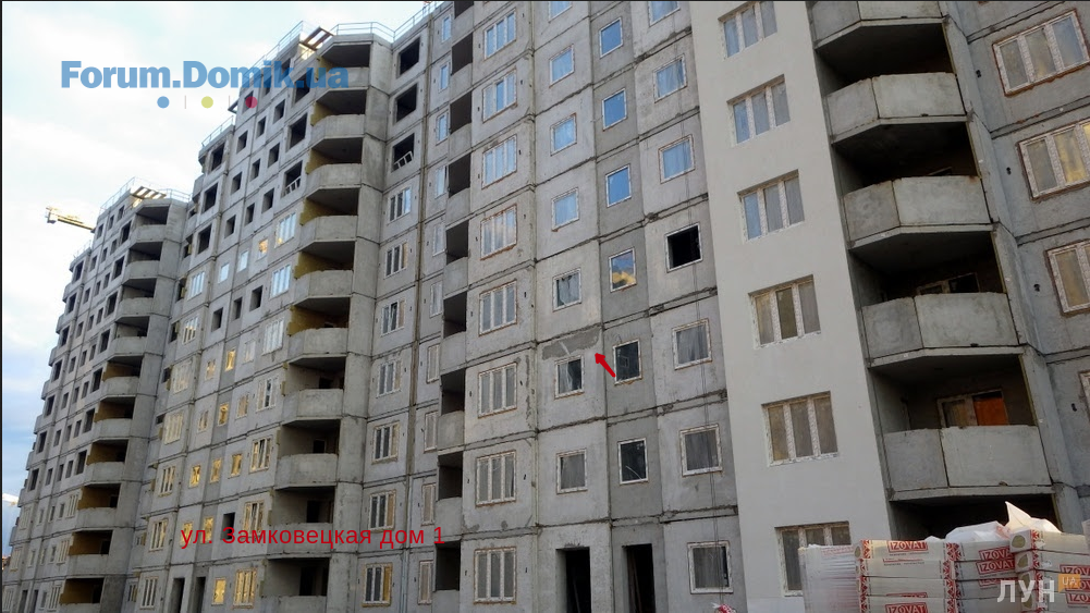

Цитата "Илейна":Сказали, что снаружи коричневые ( но я сомневаюсь) Были в доме 1 , секция 3, 9й этаж.
На фото четко видно, что все уже установленые окна в 3-й секции снаружи не белые. Так что не сомневайтес

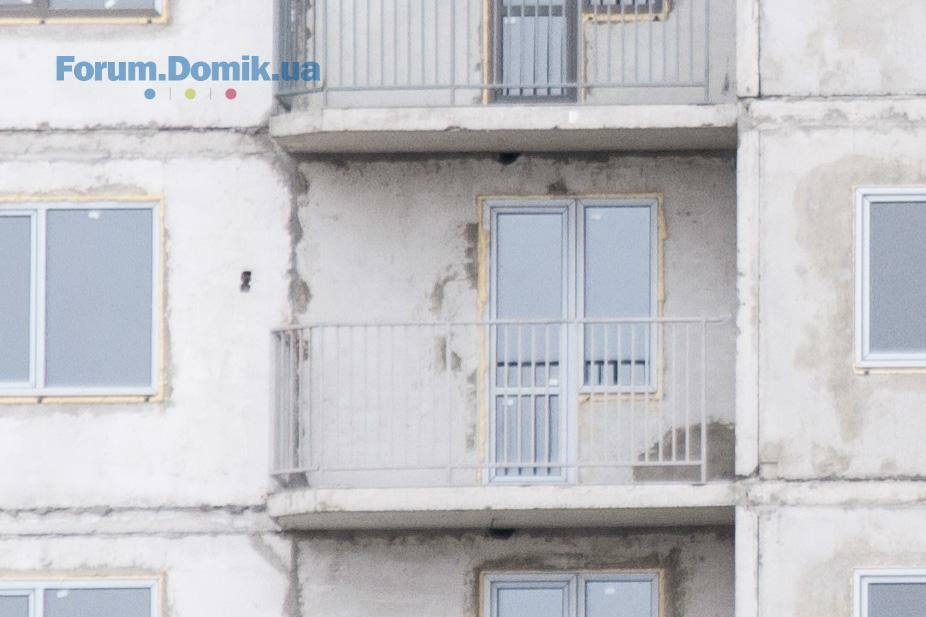

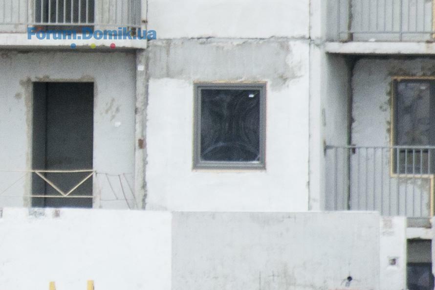

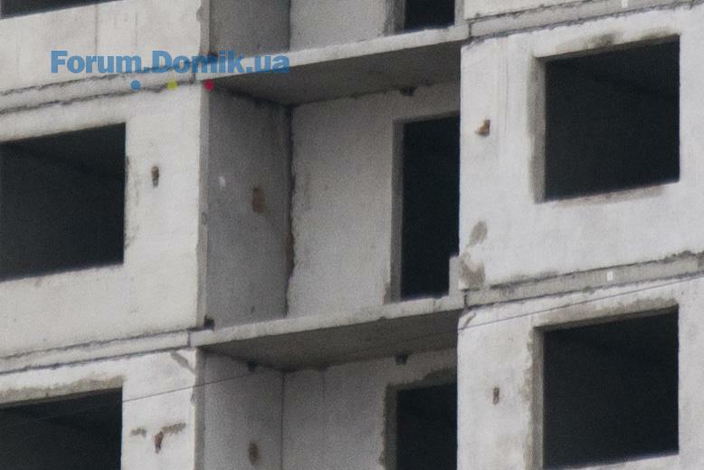

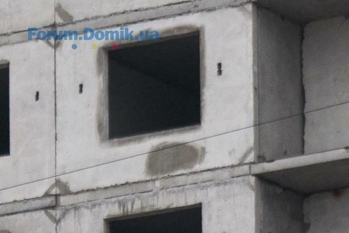

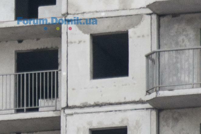

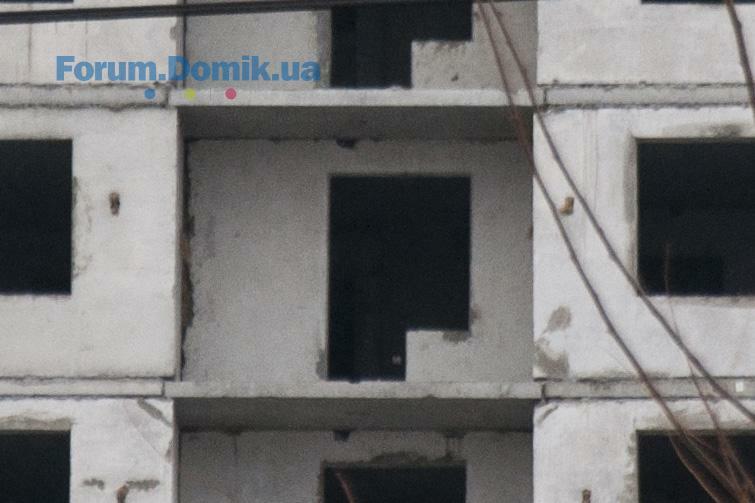

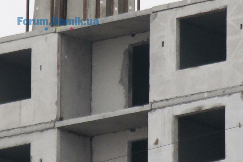

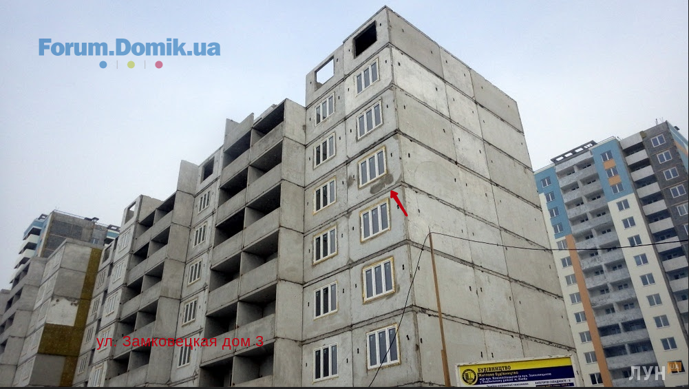

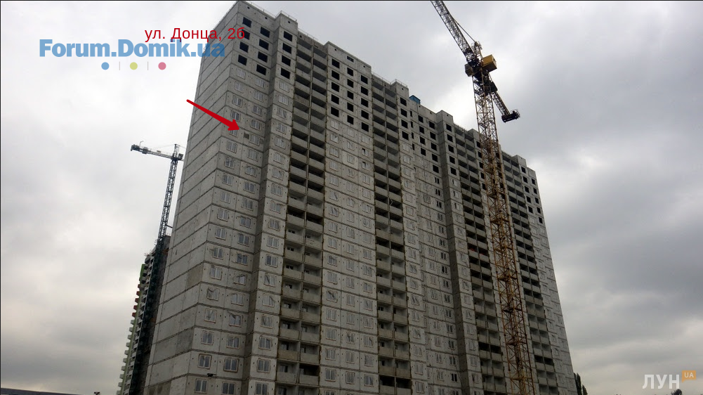

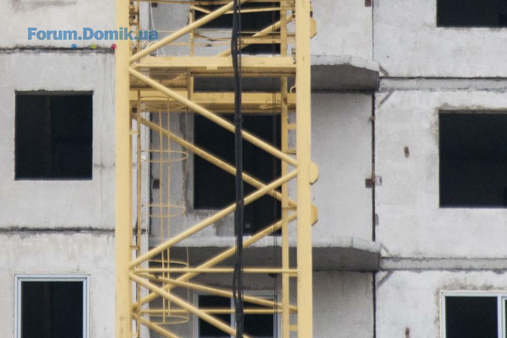

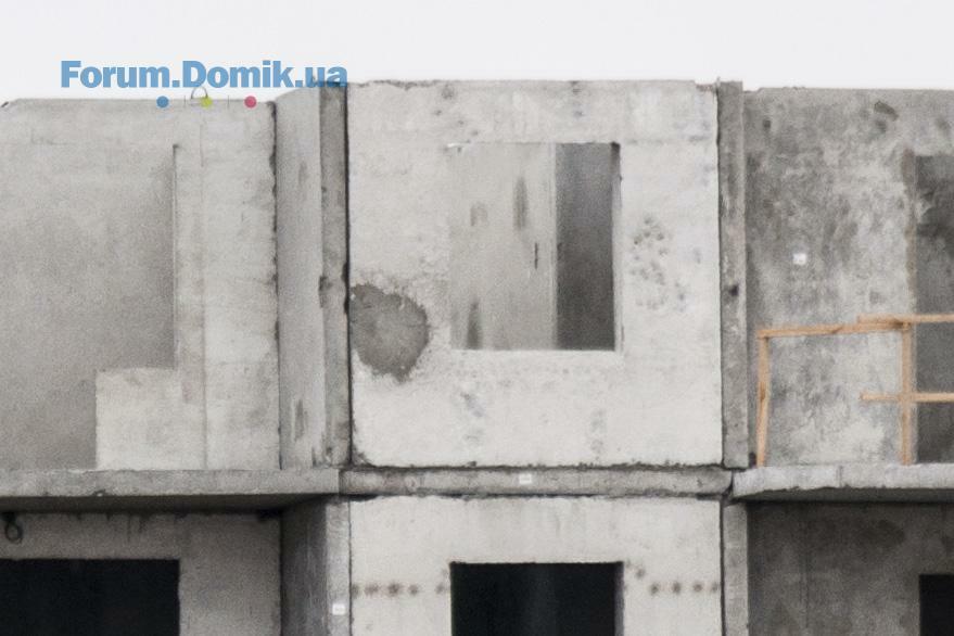

Немного по дефектам на панелях:
1. Уже отмеченные выше пятна.
2. Сколотые края панелей.
Это только самое крупное из замеченного мной. Щели и сколы я изначально не высматривал, увидел уже на фото. Думаю при детальном осмотре стройки можно найти подобных недостатков намного больше.
Знаю, что представители ПримИнвест читают этот форум и хотелось бы от них какого-то объяснения по этому поводу. Да, я выше уже написал, что пятна есть и на других стройках. Но спокойней было бы увидеть отсылки к каким-нибудь ГОСТам или СНиПам

Цитата "A_Sa":Но спокойней было бы увидеть отсылки к каким-нибудь ГОСТам или СНиПам
Могу сказать даже без ГОСТов и СНиПов - ремонт/восстановление конструкций возможен только тогда, если нарушенные их свойства могут быть исправлены без снижения их основных свойств, в ином случае, конструкции подлежат замене. А в случае отсутствия возможности её произвести, конструкция не может быть использована по назначению.

Цитата "Oleg_80":Могу сказать даже без ГОСТов и СНиПов - ремонт/восстановление конструкций возможен только тогда, если нарушенные их свойства могут быть исправлены без снижения их основных свойств, в ином случае, конструкции подлежат замене. А в случае отсутствия возможности её произвести, конструкция не может быть использована по назначению.
Так меня и интересует: нарушают ли подобные сколы основные свойства (прочность) панелей? И если нарушают, то на сколько восстанавливаются эти свойства замазыванием строительным раствором? И тут желательна все-таки отсылка к ГОСТу или к СНиПу...
Ну, на крайний случай сгодится ответ профессионального строителя или инженера (неработающего в МЖК "Оболонь" или связанной организации)

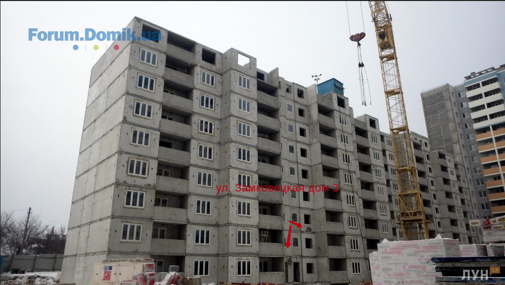

andrewGu
a
Новачок
14
29 листопада 2016
28 лют 2017 08:24
Несколько фото таких дефектов с других ЖК

Цитата "Илейна":Под пленкой в квартире были белые, KBE 300%. Сказали, что снаружи коричневые ( но я сомневаюсь) Были в доме 1 , секция 3, 9й этаж.
Честно сказать, никогда не видел 2-х цветных оконных профилей. Да ещё исключительно только по фронту. Я видел в квартире действительно белые рамы, но там была защитная плёнка. Как раз в то время рама ещё была не застеклена и внутри, где устанавливается стекло, профиль был то же коричневый.
Andrejos
113
24 січня 2017
28 лют 2017 08:35
Мда, качество желает лучшего! Ну не должно так быть
Ждем, как оправдываться будут...
Ждем, как оправдываться будут...A_Sa
565
20 вересня 2016
28 лют 2017 08:41
Цитата "Oleg_80":Честно сказать, никогда не видел 2-х цветных оконных профилей.
На сколько я помню, внутри рамы были белого цвета.
Oleg_80
Ветеран
1 573
22 грудня 2016
28 лют 2017 09:56
Может быть, я не спорю, просто как-то не встречался с этим. Точно узнаем когда въедем в "хату".
