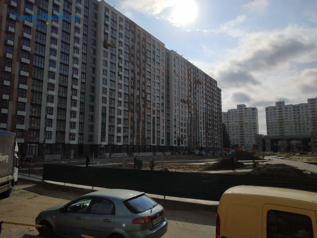

Цитата "Voldomir":Как там 3-я очередь поживает? Есть у кого-то возможность сделать фото? Фасад уже добили? Что с придомовой?
Цепляют экраны для кондиционеров, а на придомовой территории разравнивают землю под газоны.

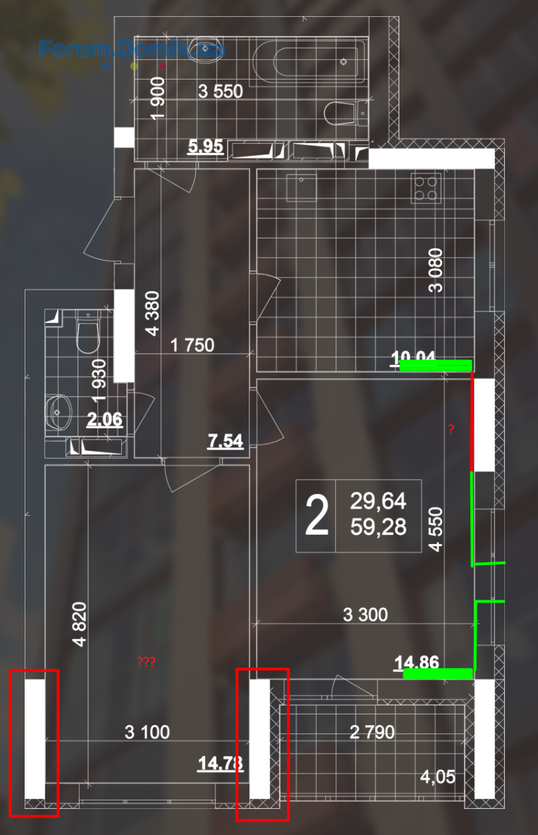

Кто-нибудь сталкивался с монтажом на несущих стенах?
Направляющие для натяжного/гипсокартонного потолка, штробы для розеток/выключателей/коммуникаций кондиционера, монтаж внутреннего блока кондиционера, верхние ящики кухни.
Понятно, что несущие стены ковырять нехорошо. А как можно решить эти вопросы? Фальшстеной из гипсокартона?

Цитата "EdAbc":Кто-нибудь сталкивался с монтажом на несущих стенах?
Спасибо.
нє, не треба несучі чіпати. їх фактично і не має, на однокімнатну квартиру десь 3 колони шириною 2 метри, а все інше газоблок. в такій ситуації навіть думки не має виникати про штробіння несучих.
Так, я розумію, що не треба чіпати. Цікаво просто як люди вирішують цю проблему. Наприклад на цьому плануванні двушки незрозуміло куди ховати трасу для кухонного кондиціонеру (позначена червоним справа зверху) а також куди встановлювати кондиціонер і трасу у кімнаті у нижноьму лівому кутку.
В однокімнатніх у спальні та сама проблема - обидві стіни, що дотикаються до вікна є несучими і комунікации подіти нікуди.
я майже всі комунікації вів по стелі і зробив гіпсокартонну стелю
А як ви прикріплювали направляючі для гіпсокартнної стелі там, де несучі стіни? Робили пропуск у два метри чи є якась ще хитрість?
За залізобетонну стелю теж не можна нічого чіпляти, як я зрозумів. До чого ви прикріплювали комунікації (електрика і кондиціонер) на стелі?

Несколько отверстий под дюбеля не повлияют на несущую способность колонн. Как раз верхние полки кухни или бойлер лучше повесить на такую стену. А вот штробы в несущей стене лучше не делать, тем более горизонтальные (такие как трасса кондиционеров).

як правильно зауважили, не бачу жодних проблем від кількох дірок під дюбеля. якщо бетонна стіна (стеля) не здатна цього витримати, то я мабуть сильно помилився купуючи житло в Місті Квітів.
