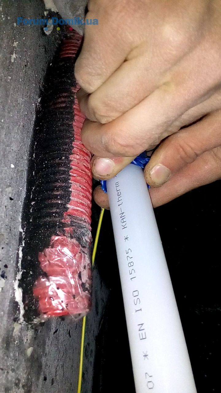

По маркуванню труб - KAN therm,судячи по виміряним розмірам - 25*3,5 мм (4 буд 3 с)
Я так розумію для розводки в квартирі такий ж тип використовувати, але меншим діаметром труб.

Цитата "Lifehacker22":По маркуванню труб - KAN therm,судячи по виміряним розмірам - 25*3,5 мм (4 буд 3 с)
[attachment=0]Screenshot_2019-04-03-22-43-41.png[/attachment]
Ви все вірно зрозуміли. Той, хто буде робити, інструмент має. Якщо хочете самостійно, можна взяти в оренду інструмент там, де будете купувати деталі. Невже по квартирі труби не прокладені ? Таке бачу вперше.Перевірте, адже на фото, де витратоміри, видно труби гарячої і холодної води, вони мають буди приєднані через різьбовий адаптер 25х3,5 х 1/2 з зовнішньою різьбою до зворотнього клапану.

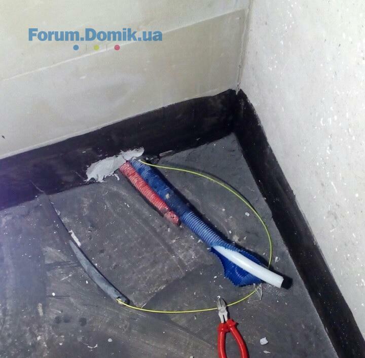

Труби хол/гар води заведені в санвузол таким чином:
От ламаю голову як краще з підлоги підняти труби в місце встановлення розподільчих колекторів...
А в шафі з лічильниками труби не під'єднані, на рахунок адаптерів сумніваюся що вони там є (як зроблю копію ключа від шафи буду знати напевне).

Розподільчі колектори не потрібні - не та ситуація. Я би пускав основні траси вздовж стіни (або по стіні) з послідовною запиткою "гаджетів" за допомогою трійників. А щоб поставити вхідні крани - треба скористатись KANовськими кутниками і кусками труб,щоб добратись до облюбованої стіни. А там тієюж технологією вивести труби наверх.І так дальше...
