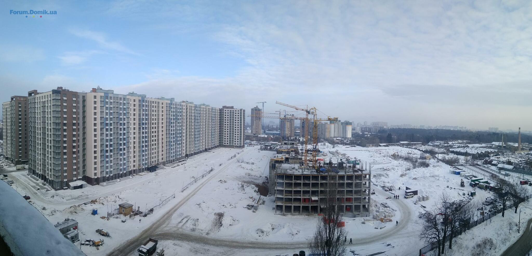

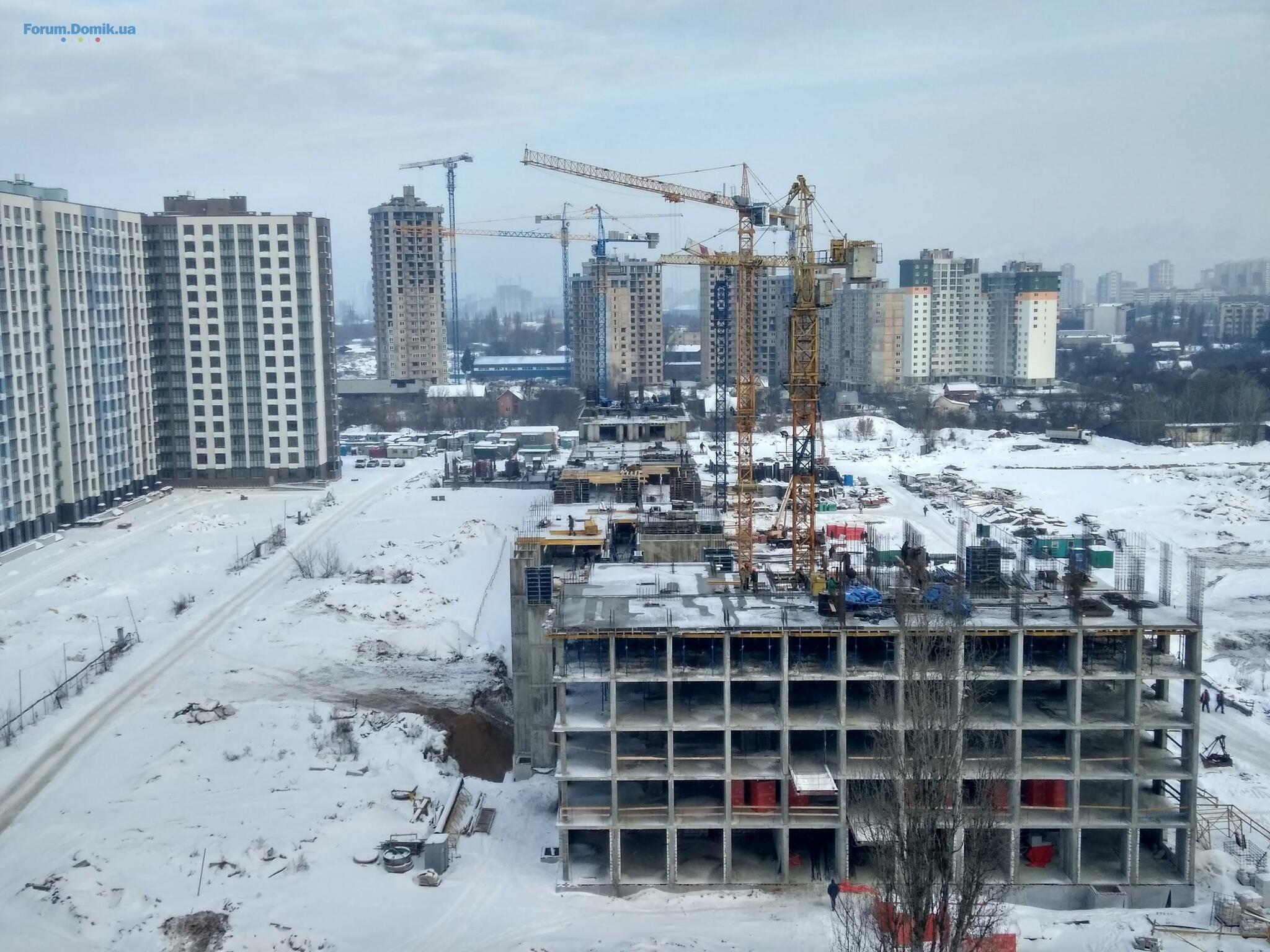

Еще парочка

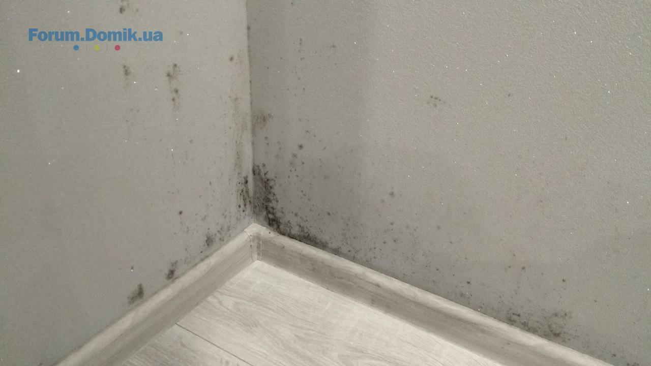

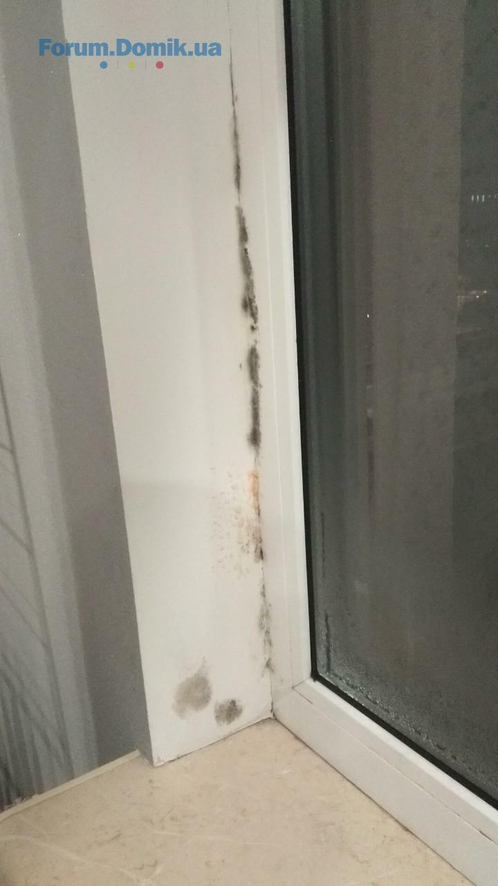

Добрый день! Кто нибудь столкнулся снова в этом году с проблемой затекания фасада в 1-й очереди? Прикрепил фото что на данный момент в моей квартире (3-е парадное вид на ЛЭП), мокрый угол в комнате (в примыкании с кухней) и откос, в результате чего все покрылось грибком. До ремонта обращался с такой же проблемой, думал что все исправили.

Спасибо за фото. Радует, что темпы стройки хорошие

ужас, мы из 3 подьезда. все ок (тьфу тьфу тьфу)
а какой у вас этаж? однушка-двушка?
летом были мокрые углы во время ливней?

У Вас очень большая влажность в квартире. Посмотрите сколько воды в виде конденсата на стеклах окон. Надо очень хорошо проветривать.
Откос в плесени может быть также и от того, что часть откоса промерзает и там образуется конденсат, как на стеклах. Далее плесень от постоянной сырости.
Сейчас не затягивать, Белизна с хлором, убрать плесень и затем постоянно откос протирать от конденсата.

11 этаж однушка. Летом вроде бы не было, а весной был мокрый угол на потолке, сейчас там сухо, а стенка в углу пола мокрая.

я так понимаю 244 кв? мы соседи из 245, таких проблем нет
