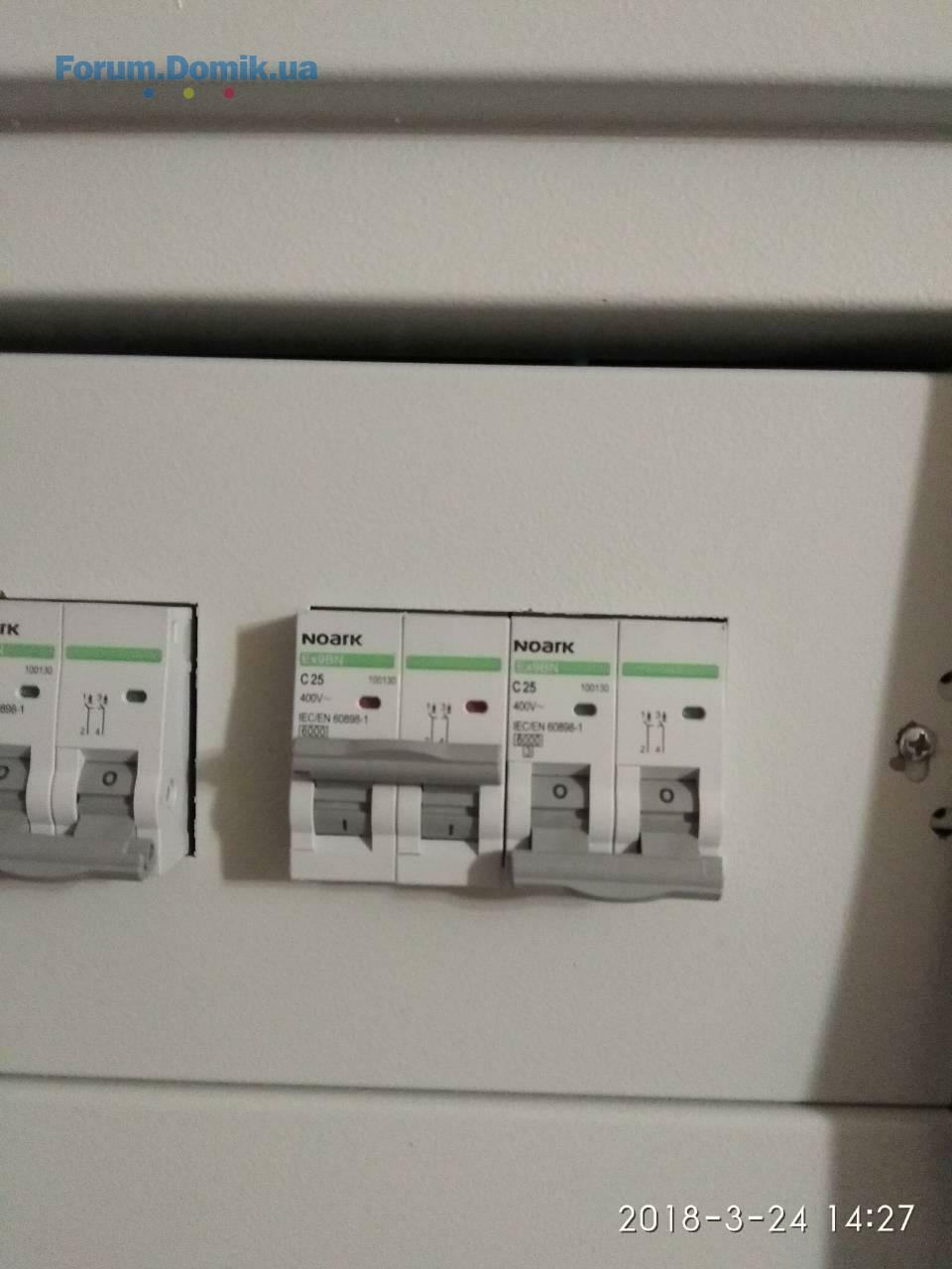

На одном из фото вы показали этажный электрощит. Те автоматические выключатели, которые там стоят, я надеюсь они вводные(то есть стоят перед счетчиком)? И какой производитель, полюсность? Какая схема питания квартиры в общем, сколько фаз на квартиру, есть ли заземляющий проводник (L,N,PE) (2L, N)? Спасибо за ответ.

Доброго дня, Євген!
1. Один автомат стоїть до лічильника, другий після лічильника. (Автомат 25А, тип С)
2. Введення в квартиру одна фаза з заземленням.
3. Ввод виконаний кабелем ВВГнгд 3х10 (66А до 14кВт)
Все згідно проекту!

Спасибо, а можно узнать производителя автоматов (Legrand, Schneider) ?

В першій черзі ЖК ми використовуємо автомати бренду NOARK
