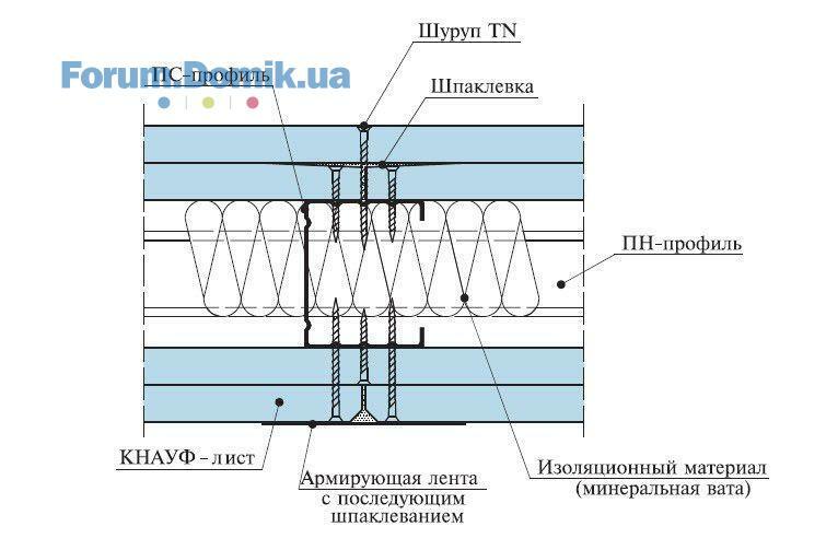

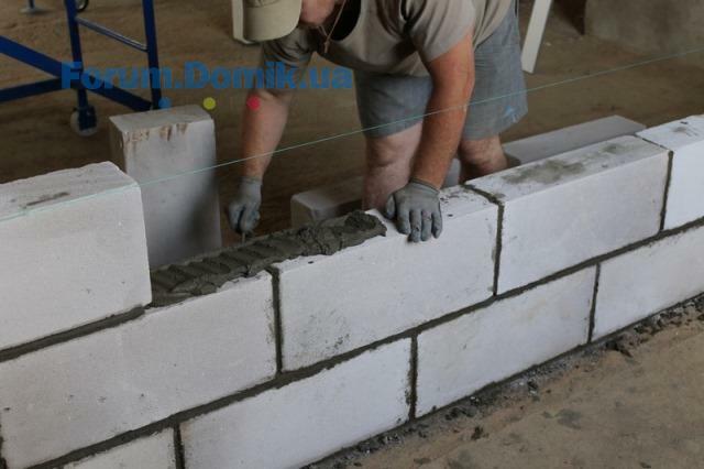

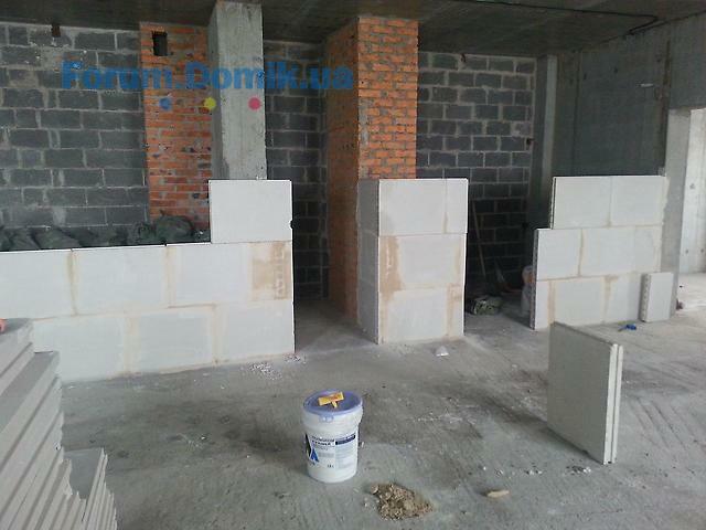

Перегородки можно монтировать из любого рекомендуемого материала. Учитывайте, что внутри квартиры нет несущих конструкций из-за чего сделаны большие пролеты в перекрытии. Стены из полнотелого кирпича предназначены для несущих конструкций и имеют большой удельный вес. Так как у вас несущими являются полностью все стены по внутреннему периметру, то внутри квартиры нет необходимости сооружать капитальные стены или стены из материала предназначенного под несущие конструкции. Обычный полнотелый кирпич при установке на средине пролета может привести к просадке на несколько миллиметров монолитного перекрытия но не в коем случае к какому-либо обрушению. В связи с этим застройщик рекомендует использовать современные строительные материалы которые предназначены для использования под внутренние межкомнатные перегородки.
Рекомендуемые материалы для межкомнатных перегородок:
- гипсовые пазогребниевые плиты толщиной 80мм
- газоблок толщтной 100мм
- гипсокартонные перегородки с обшивкой с каждой стороны внахлест по 2 листа и внутренним наполнением - минеральной ватой.
