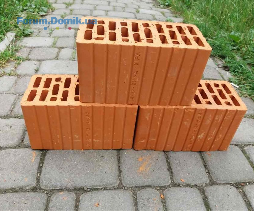

Уважаемые инвестора. Так как не однократно многие из вас задавали вопрос относительно кирпичных межкомнатных перегородок, какого удельного веса или марки допускается применяемый материал (кирпич или блок).
В случае кирпичной кладки это может быть "блочок 2нф"
Характеристики:
"Розмір: 250*120*138мм
Марка:М-125
Морозостійкість F25
Водопоглинання 12-13%
Теплопровідність 0,34Вт/м.кв.К
Маса виробу 4,1-4,3 кг
Клас на радіоактивність 1"
