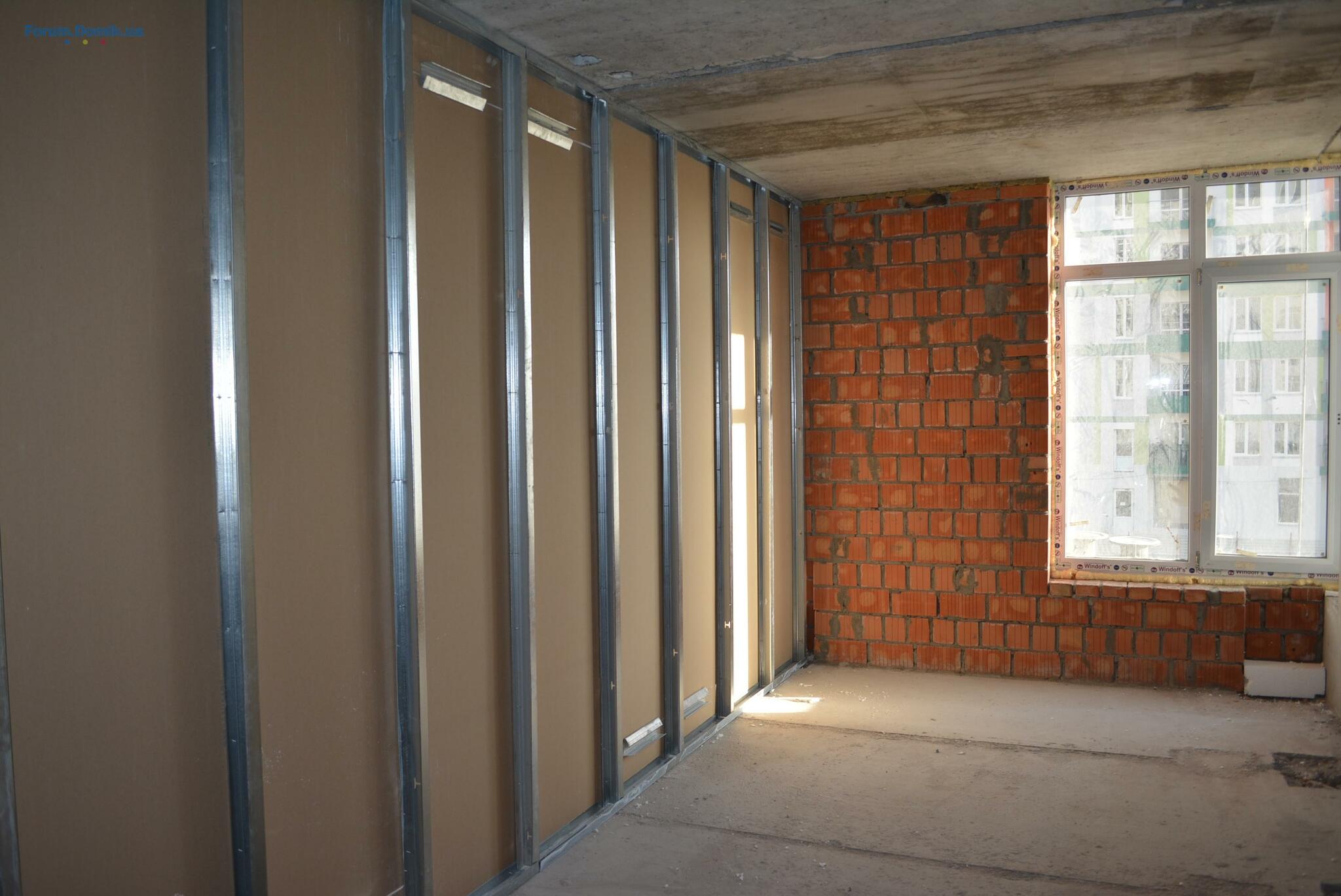

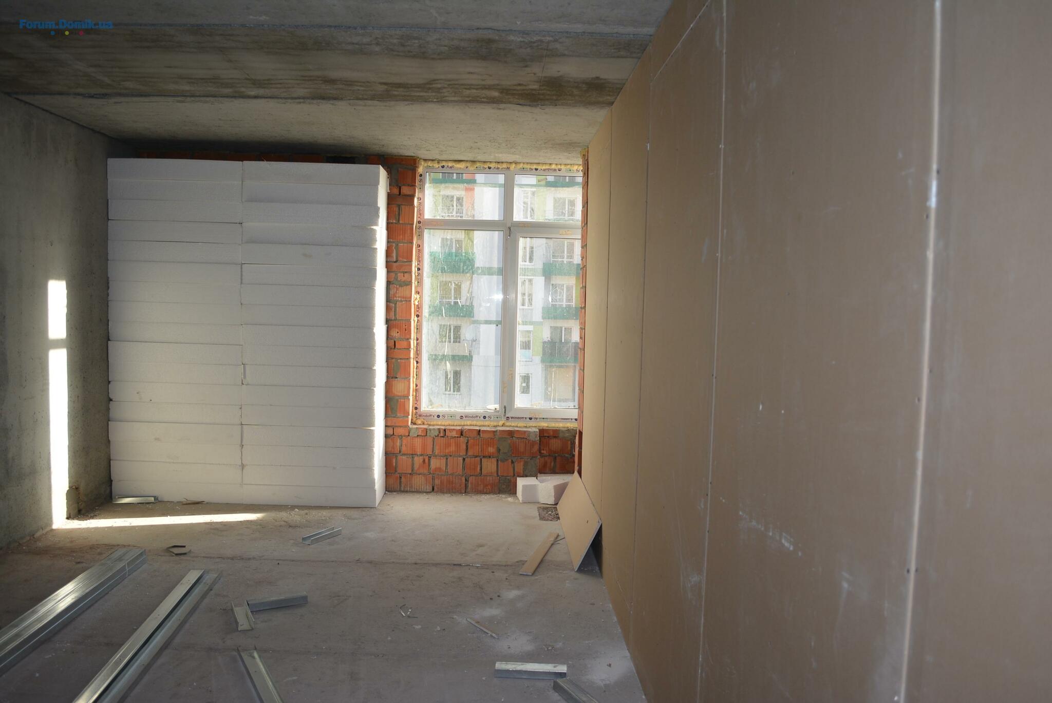

В 7 очереди начали ставить перегородки
2к кв 67м2
2к кв 67м2

Цитата "Alexandr-one":В 7 очереди начали ставить перегородки
2к кв 67м2
Спасибо за фото, Александр, это радует.
Alexandr-one
Ветеран
1 545

11 груд 2015 08:15
До конца зимы должны окончить все кроме малярки и покраски мест общего пользования.
