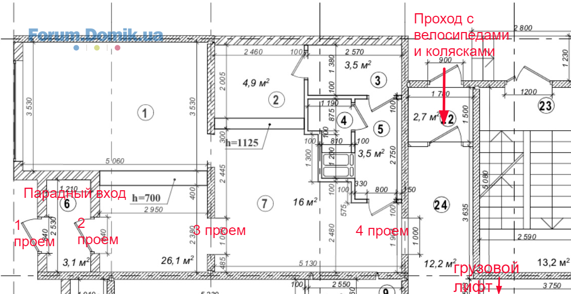

Цитата "mirina_c":USK Offise кому нужны ваши расширенные дверные проемы в холле если через входные двери в дом не пролезть с той же коляской????
Входные двери в дом не уже дверей вашей квартиры. Соответственно то что не пройдет через двери вашей квартиры, не пройдет и через вход в холл дома. Относительно детских колясок и велосипедов - у вас есть выход прямо возле грузового лифта, что на много целесообразнее нежели тащить это все через парадный вход и 4 дверных проема, один из которых является поворотом с углом 90 градусов.

Да только 90 см это не намного шире проход, и не каждая коляска там пройдет, и да на своем этаже человек ее разберет и занесет отдельно люльки отдельно оставшуюся часть например, а так ее на улице разбирать что ли что б в дом попасть ???

USK Offisse, если вы не в курсе то у меня дверной проем в квартире 96 см а не 84 см как в вашем "ПАРАДНОМ ВХОДЕ". Я выше задавала вопрос на счет пожарного входа..... Он по вашему должен быть всегда открытым? Или по записи его консьерж будет открывать? Или может предпологается что в доме будет одна коляска и один велосипед который будет выноситья раз в 5 лет? Это по вашему более комфортно? Почему кто-то должен искать удобные и целесообразные выходы и входы в дом?

Еще раз напомним что ширина детской коляски до 60см, что с лихвой достаточно для проезда через любую дверь. Постоянный проход через дверь со стороны лифта просто решить с помощью домофона и электромеханического замка с обеих сторон.

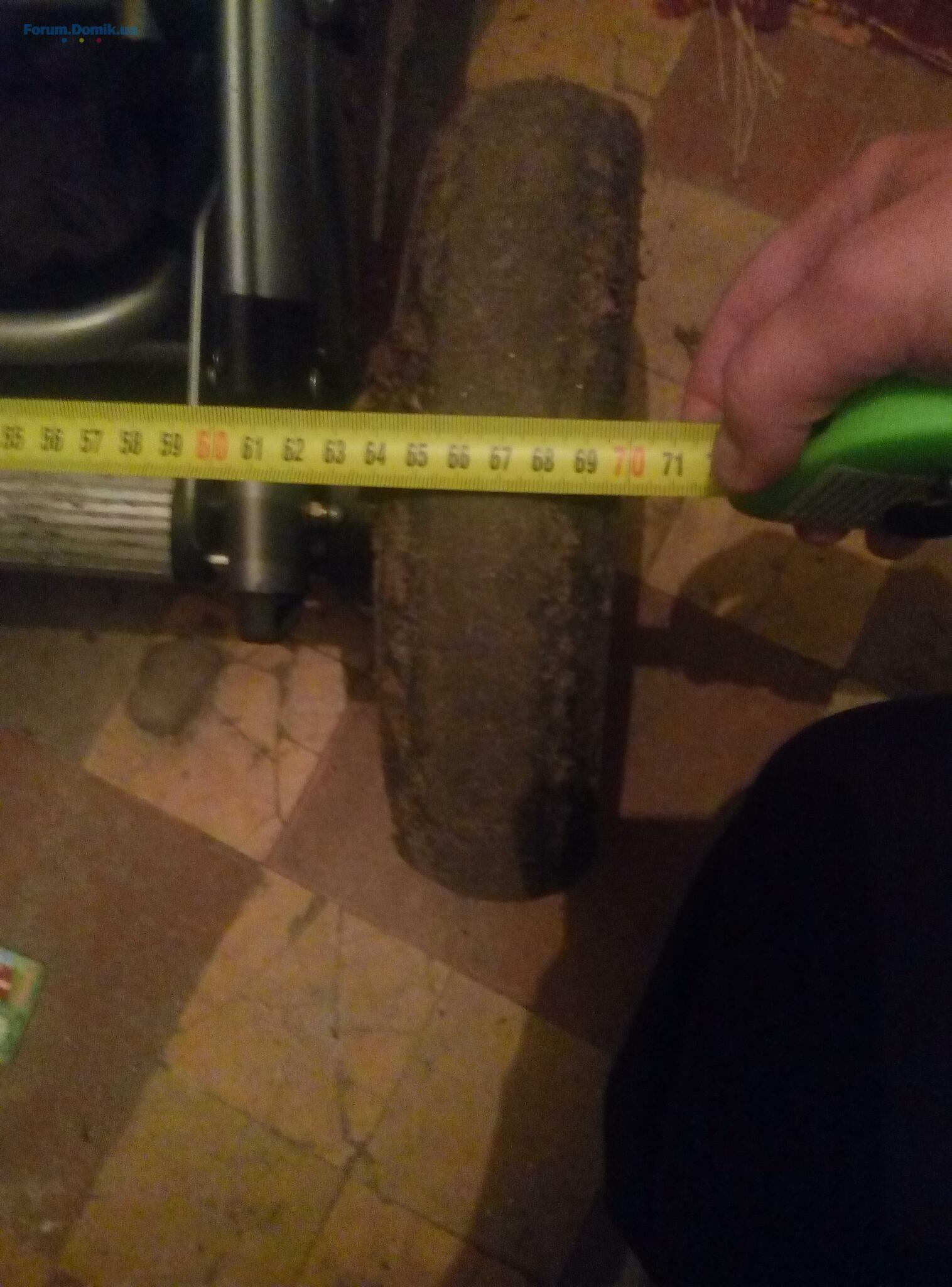

И так, я не поленилась и спустилась померять заднее шаси свой коляски ДЛЯ ДВОЙНИ. Только по колесам это 70 см, в собраном виде коляска НЕ ПРОШЛА в дверь шириной 90 см (и это замерялось по краю дверной коробки), открывали створку. Далее, про длину этого прекрасного коридорчика я тоже писала.
И хватит сравнивать парадный вход с входом в квартиру.
1. Дверь в квартиру является собственностью одного человека, парадные двери - собственностью жильцов дома.
2. Крупногабаритный мужчина проходит или впритык дверной коробки двери (это летом), зимой в одежде так вообще боком.
Так вот, я спрашиваю про КОЛЯСКУ ДЛЯ ДВОЙНИ. Коляска выбиралась с сантиметром, так как понимали проблемы с дверьми, выбирали маскимальной узкую и короткую.
Чтобы понять всю мою печаль, добавлю свою фотографию с коляской.
И так, во вложении: как смогла сфоткала замер исключительно задних колес (я щаз удивлю, но колеса это одно, а вот верхняя часть коляски всегда шире
), каркас коляски в разобраном виде, и собсна коляска со мной на фоне, дабы окончательно стало понятно о чем я говорю (да да, как мне там пройти тамбур?).

И да, не очень хитрые манипуляции в поисковике видим, что замер ширины коляски делается по шасси.... и (падам), у обычной коляски он может достигать 67 см (это если смотреть средней дорогивизны коляски), ну и напомню, что верхняя часть коляски всегда шире шасси

Цитата "Это я тут":Не знаю как в 4, но в 7 очереди дверь тоже одинарная. Да, сам блок широкий, но дверь одинарная, боковинки глухие. Ширину я ее не замерял, можете перепроверить сами. В общем, не настолько плохая ситуация с дверью в 9 очереди по сравнению с предыдущими.
Если бы у 9 были двери как у 7, то мы бы успешно их впоследствии заменили на другие которые бы давали открывать две створки при необходимости расширить проход.
В текущем виде, что бы поставить нормальную дверь с проемом не 840 мм нам придется вскрывать фасад ломать стену для расширение дверного проема и потом приводить фасад в нормальный вид, это будет явно подороже чем просто заменить дверь !!!nervana29
