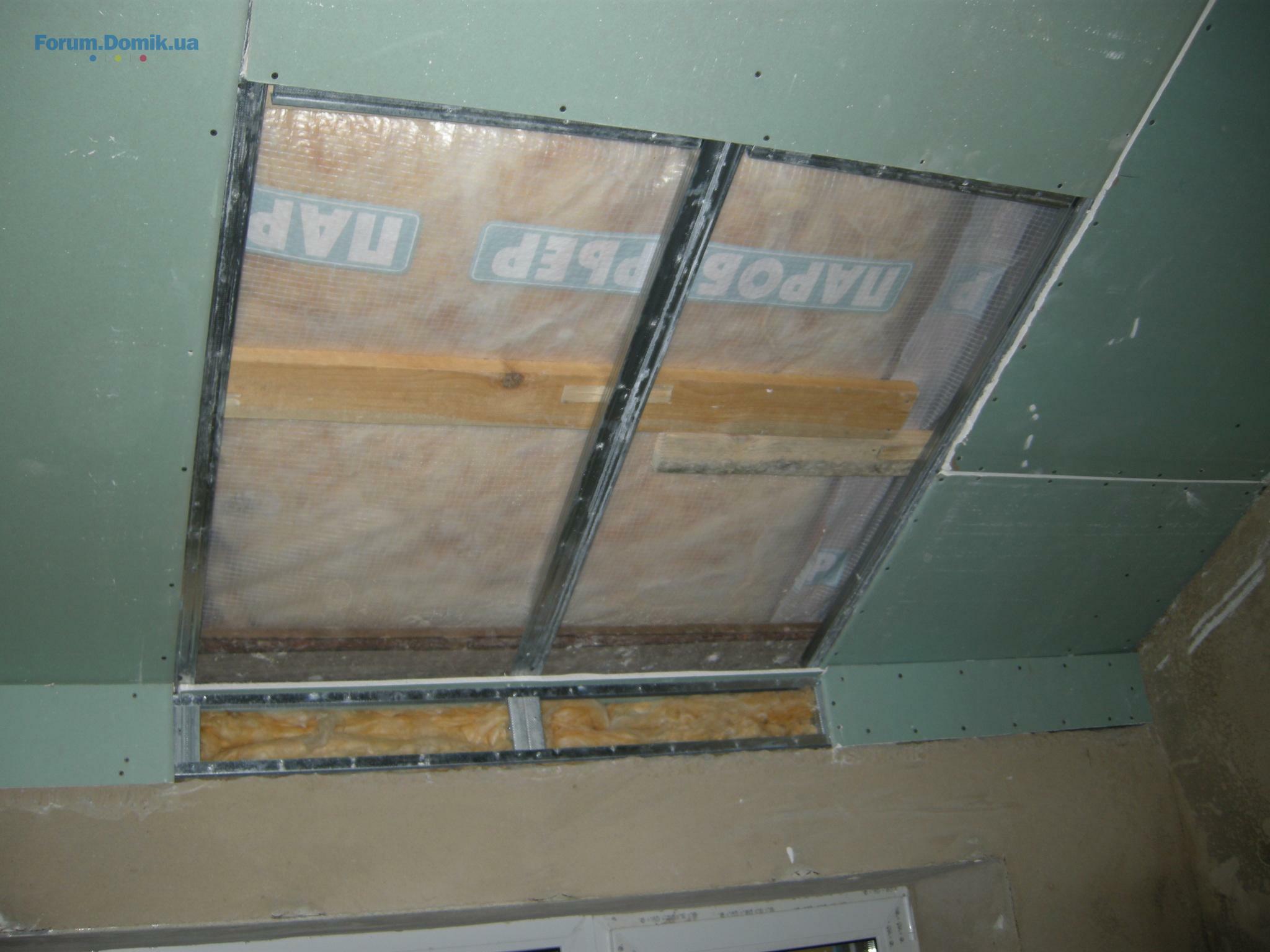

Ну смотрите Вам надо 100% желательно с другими жильцами присутствовать при снятии гипсокартона. Готов подъехать поучаствовать. Дело в том что надо устранить причину появления (промерзание, негермитичность кровли, др.)!!! Иначе это же появится через год но ууже на ремонте. Это халтура строителей 100%. И это касается всего дама на всех этажах так как платить за ремонт кровли придется нам всем!!!!

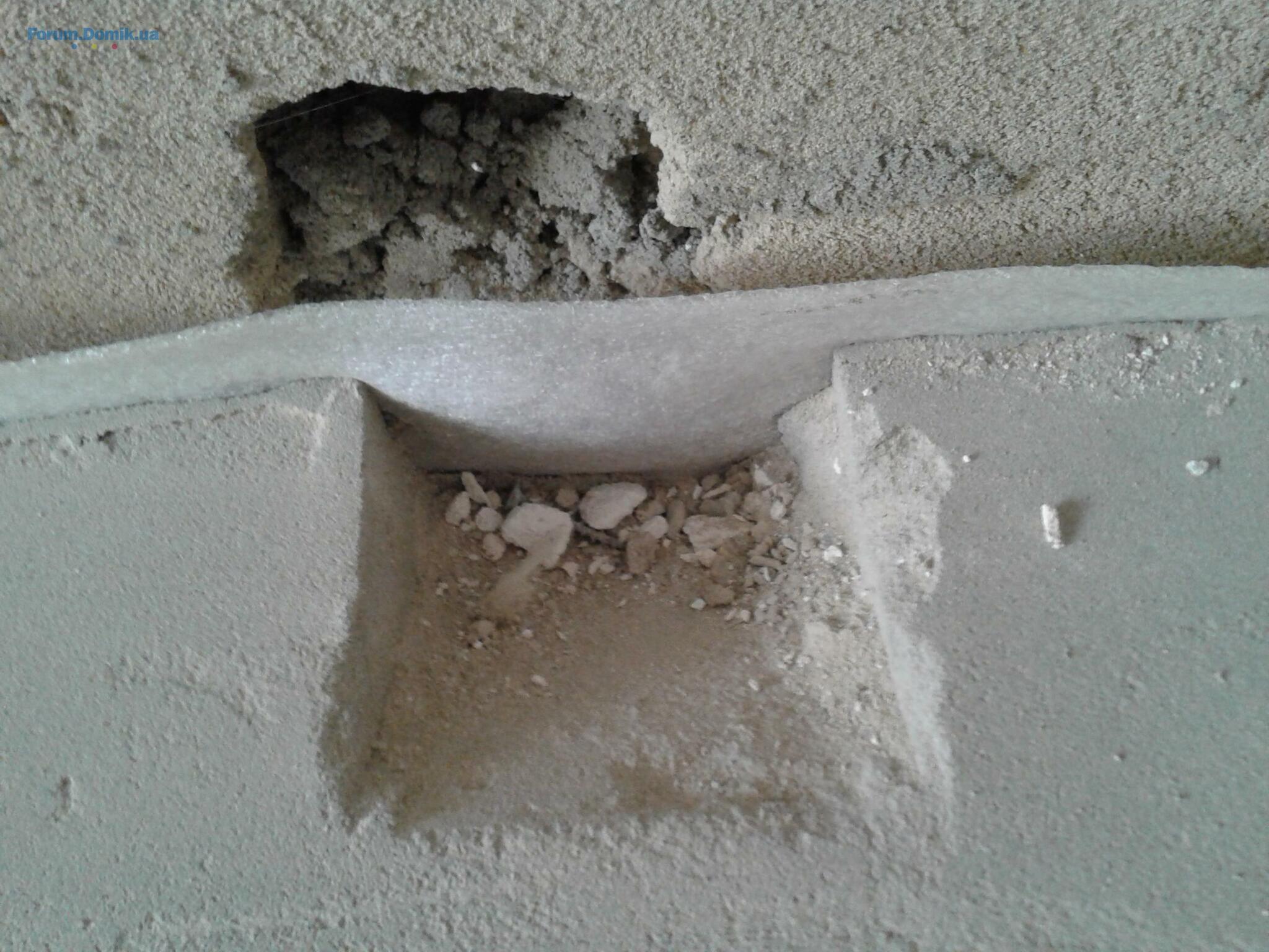

По приезду будем встречаться и разбираться насчёт грибка, а вот по канализации в кухне, он сказал, что выход есть у всех. Нужно вызывать сантехника (через него) и он находит и показывает где эта невидимая труба.

кв.90 (5эт.) на счет грибка не всматривался, но в глаза не бросался, думаю заметил бы, нужно будет еще раз внимательно осмотреть но скорее нет, моя квартира долго стояла без крыши, думаю стропила за это время просохли.
на счет балкона да, печально... проем двери профиль низ.- верх 1,53
от пола до потолка возле балкона 2,08
канализацию/слив на кухне не обнаружил, есть правда некое углубление в полу, попытался немного расковырять, ничего не обнаружил, возможно нужно активней (фото ниже).
из приятного, красивая радуга))
по поводу утепления потолка, скажу что нужно доутеплять, иначе зимой будет сифонить и промерзать, до самой ваты сложно добраться, прощупывал рукой, могу ошибаться но похоже на 100. По поводу профиля под гипсом, монтаж шаткий нужно укреплять/добавлять.

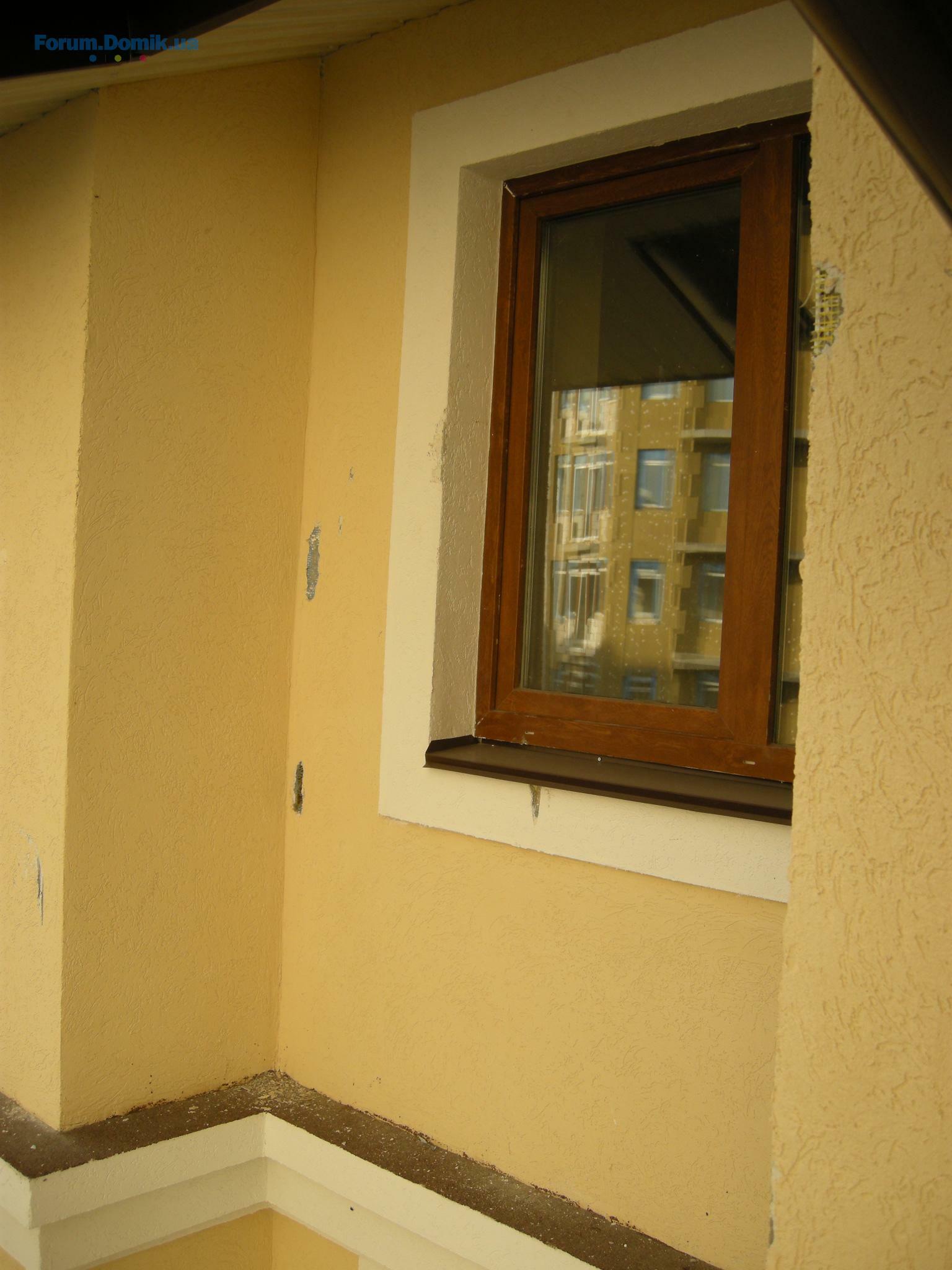

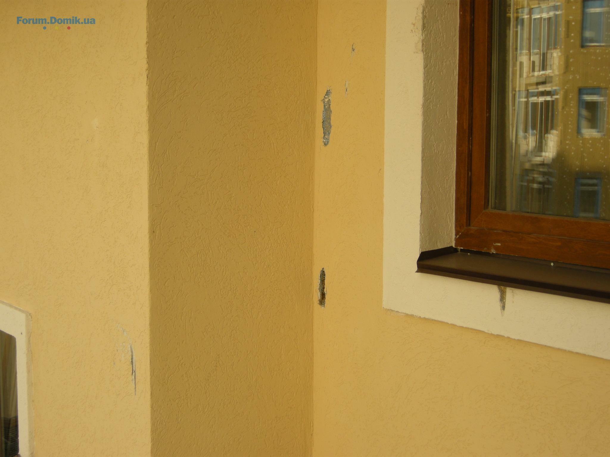

еще снаружи, не понравились повреждения возле кухонного окна, очень бросается в глаза с балкона
по фотографиям, снял практически все в квартире, кому что-то интересно предметно, говорите сброшу
