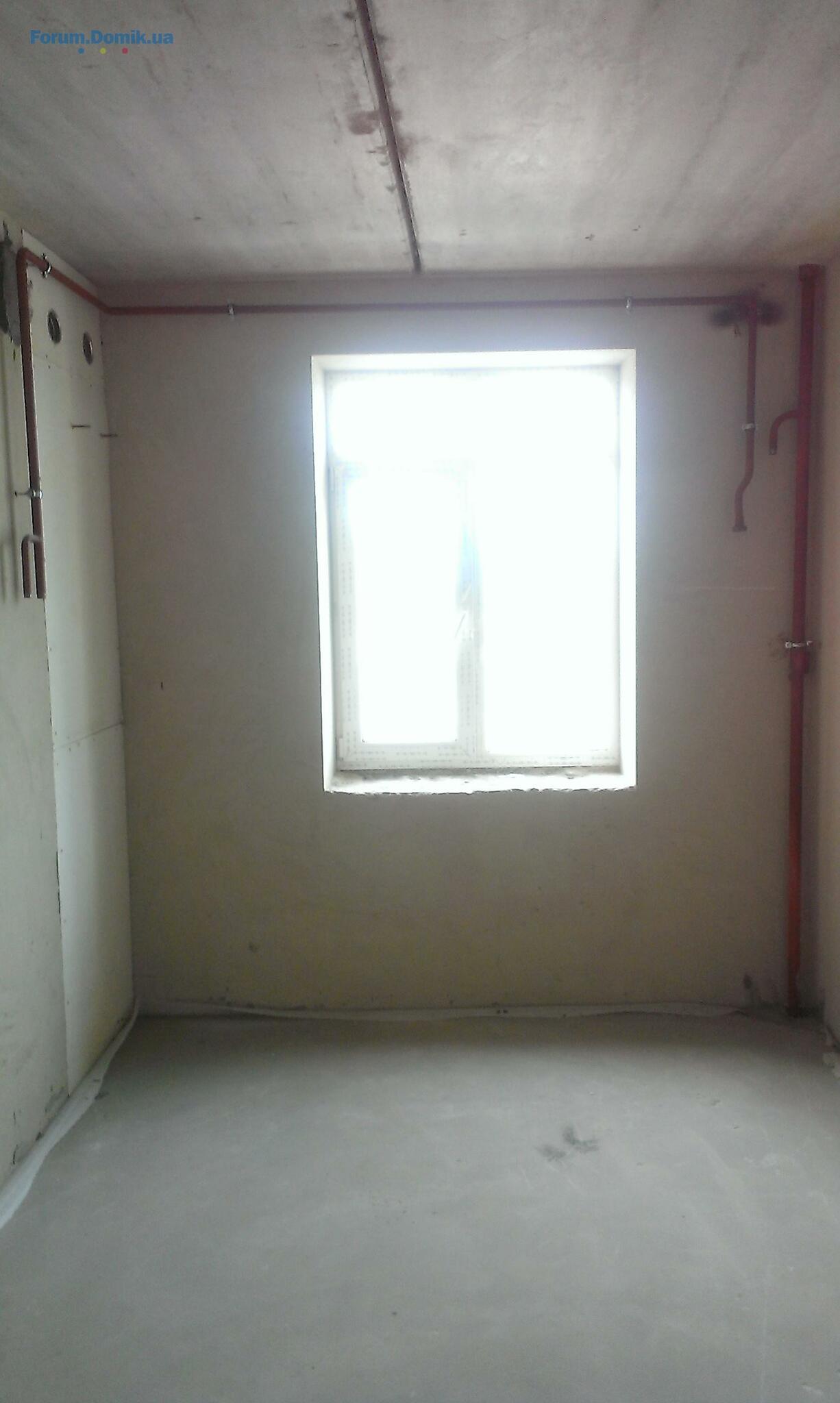

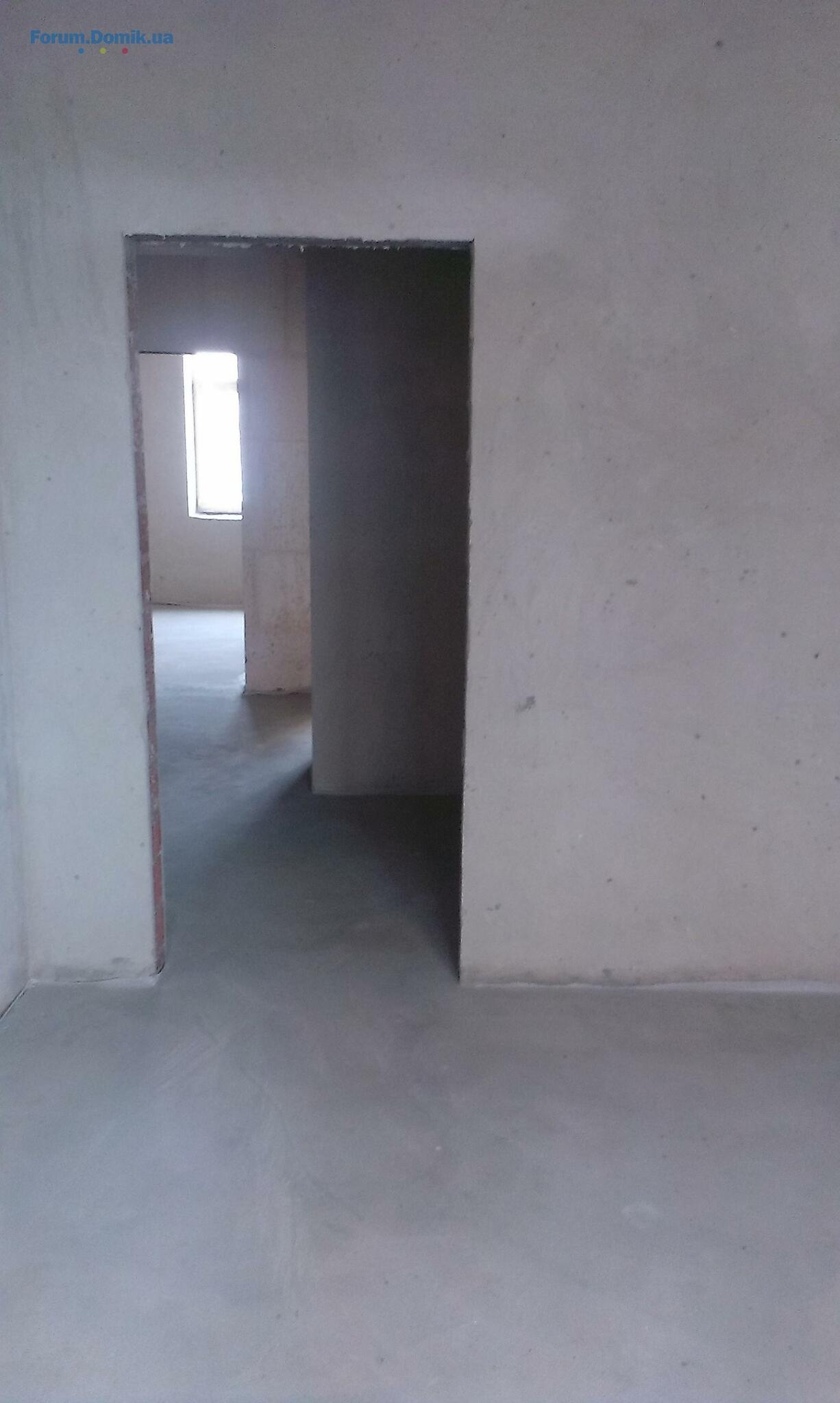

Дети старшие мои со мной не ездили, попросились вечером заехать. Так как дверь моя закрыта, решила показать им квартиру этажом выше. Владельцы квартиры №8!!!! обратите внимание на канализацию!!!! Она вдавлена в стену и залита цементом!!!
Не знаю как у других - смотрела до этого только свою квартиру - у меня вроде все ок, а тут зашли туда и ... В общем нужно обратить внимание

Да, скажу я вам, эйфория как-то ушла после того как зашел в квартиру) Все вроде ни чего - но! Непонятно с камуникациями - вода и канализация - это жесть - все заляпанно цементом, что, где и куда - не понятно(((( Санузел - без гидроизоляции и стяжки. Балкон тоже без стяжки - кривая, заляпанная плита( Торчат то здесь - то там со стен кирпичи - по 2-3 сантиметра выступают( Непонятные трубы под газ - посреди кухни)))))))
Товарищи - а где батареи????))))) У меня в договоре они есть - а по факту - нет) Как они к ним будут трубы вести? прям по стенам?)))) Такое на самом деле)))) Вроде все и ОК и спасибо строителям - но много всяких непоняток портят все картину)))
А - и еще - газ в августе))) То есть чтоб начать мне реморнт делать - надо ждать) У меня по плану снос стены

Ванные комнаты очень маленькие- не поняла зачем в комнате- вентиляционное окно- или перегородку в ванную поставили так, что вентиляция оказалась в комнате вместо ванной?

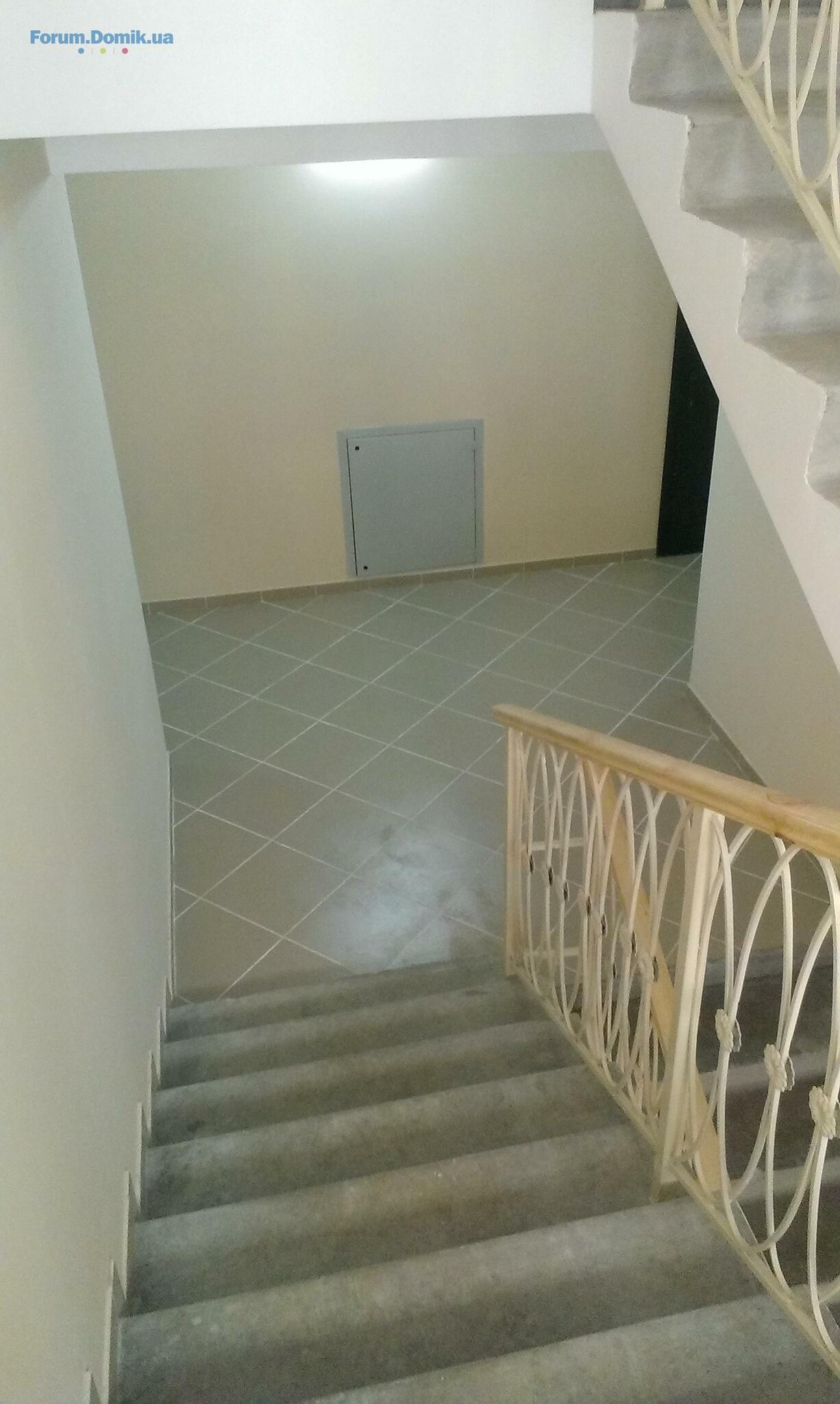

Я что то не понял, а где лепнина на стенах общих коридоров, как на рекламных проспектах? Или это только в 10-ти этажках будет? И лестничные марши так и останутся без плитки или будут еще класть?
