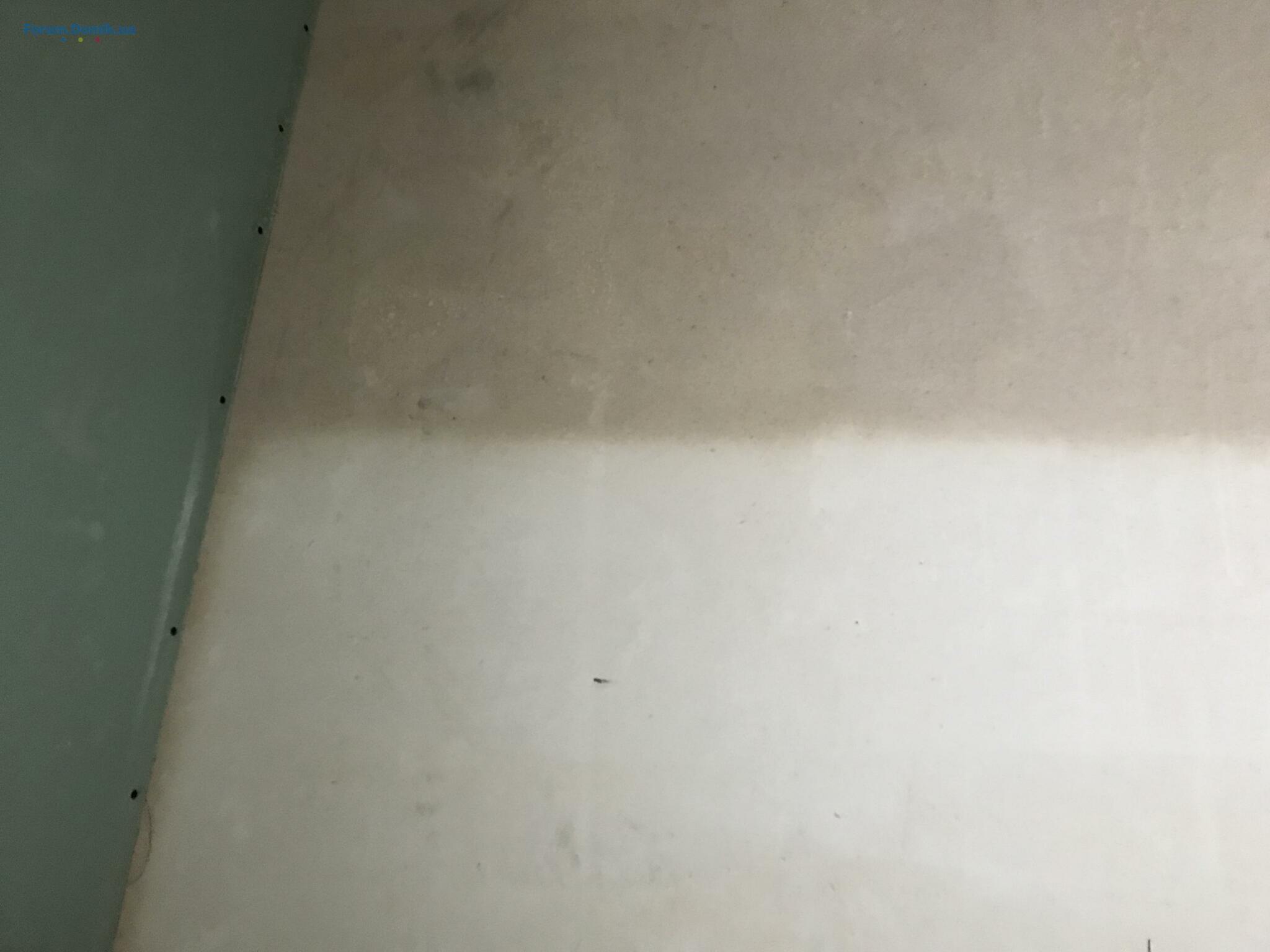

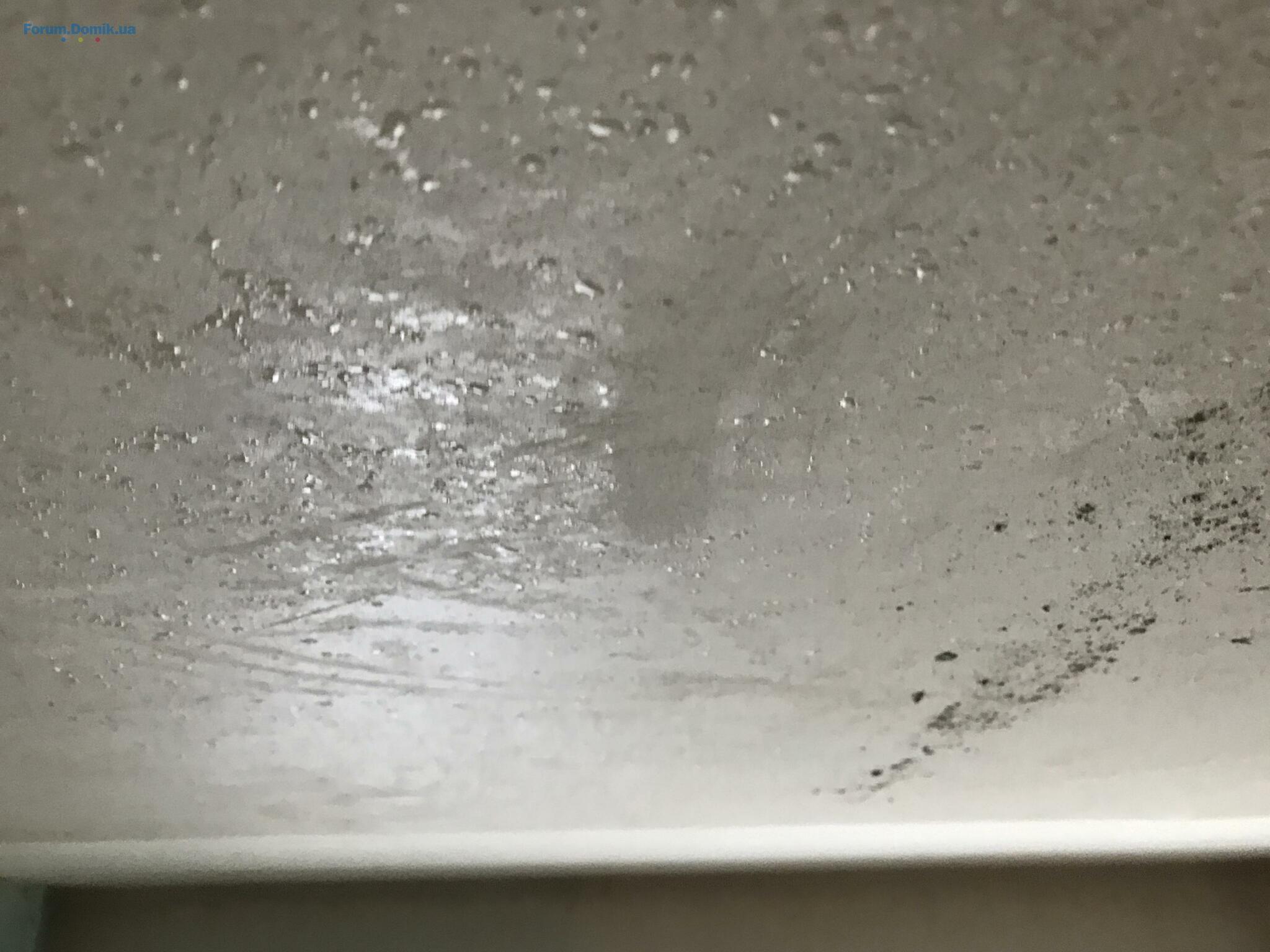

Уважаемые соседи Секция А (возможно и некоторые остальные секции), обратите внимание на стену смежную с лестничной клеткой. Из-за того что ее не утеплили со стороны лестничной клетки и лестница не отапливается - на стене внутри отапливаемой квартиры образуется КОНДЕНСАТ. Это можно заметить ТОЛЬКО зимой и только если квартира отапливается (есть разница температур).
Чтобы устранить недоделку (не утепленный участок стены со стороны лестничной клетки) нужно написать заявление на Загоруя. В противном случае на стене образуется грибок и плесень, и те кто будут делать ремонты летом уже следующей зимой ощутят "все прелести" но уже по готовому ремонту.
Выглядит это так (см вложение) светлый участок стены - участок который выходит на улицу и утеплен короедом, темный участок - конденсат.
Будьте внимательны!!!
