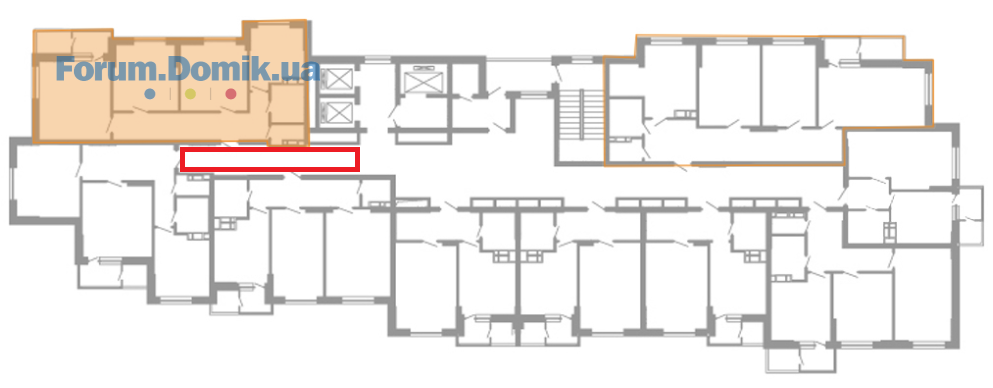

Как думаете, можно будет сделать отдельный общий для нескольких квартир коридор для возможности ставить там коляски, велосипеды и т.п.?
Коридор отметил на схеме этажа красным, в данном случае коридор общий для 3 квартир

Цитата "Serg ":Как думаете, можно будет сделать отдельный общий для нескольких квартир коридор для возможности ставить там коляски, велосипеды и т.п.?
Я хозяйка двухкомнатной квартиры .Думаю это будут согласовывать владельцы каждого этажа индивидуально. Для себя планировала, что будем устанавливать общую дверь на 3 квартиры. Но я против загромождения коридора.
Тут интересно, имеем ли мы право делать отдельный коридор по закону и нормам? А загромождать никто ничего не собирается. Если каждый поставит, скажем, по велосипеду у своей стены, он не будет мешать проходу. Так или иначе, это будет обсуждаться индивидуально.

Цитата "Serg ":Тут интересно, имеем ли мы право делать отдельный коридор по закону и нормам?
"Вспомогательные помещения дома, техническое оборудование, элементы внешнего благоустройства придомовой территории, внешние и несущие стены, фундаменты, колонны, балки, крыши, фронтоны, водосточные и другие трубы, молниеотводы, антенны воздушные и другие кабели, подвалы, погреба, лифты и лифтовые шахты, насосы, моторы, вентиляторы, компрессоры, воздухопроводы, амбары, холлы, ступени, лестничные клетки и площадки, пожарные лестницы, входы и выходы дома, коридоры, дворы, садики, помещения и приспособления для отдыха и проведения общественных мероприятий, автостоянки, подъездные дороги, тротуары и тому подобное составляют перечень имущества, которое может находиться лишь в общем пользовании всех собственников квартир и нежилых помещений дома. Причем не имеет значения, в коммунальной или личной собственности находится этот дом. Данный перечень установлен постановлением Кабинета министров Украины от 31 июля 1995 г. N588 и является обязательным для всех физических и юридических лиц. Собственники жилых и нежилых помещений не имеют права сооружать любые дополнительные объекты, перегораживать коридоры и устанавливать входные двери."

Цитата "Usagi":Данный перечень установлен постановлением Кабинета министров Украины от 31 июля 1995 г. N588 и является обязательным для всех физических и юридических лиц. Собственники жилых и нежилых помещений не имеют права сооружать любые дополнительные объекты, перегораживать коридоры и устанавливать входные двери."
Спасибо, что просветили
. Но почти во всех домах с нормальными жильцами (не алкоголиками) общая входная дверь на 2-4 квартиры . Не знал, что это нарушение законодательства

Цитата "Oleg_222":общая входная дверь на 2-4 квартиры . Не знал, что это нарушение законодательства
Если в общем коридоре нет общедомовых комуникаций (каналы для прокладки кабеля, сигнализации, водопровода и т.д.) то на указанное постановление кабмина никто не обращает внимания, а если есть то запрещено. У меня в предыдущей квартире в метре от существующей общей двери на 2 квартиры проходил канал пожарной вентиляции, так жек нас предупреждал, что именно из-за этого, перенести дверь на 1,5 м. категорически нельзя.

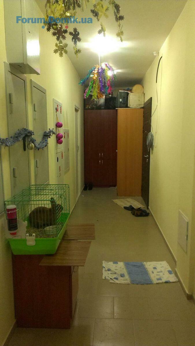

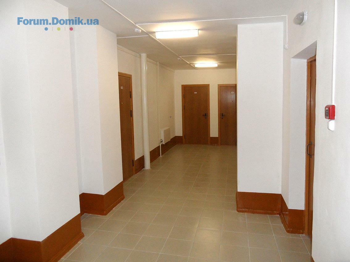

Usagi
U
22
02 серпня 2017
02 лют 2018 20:41
Цитата "Oleg_222":почти во всех домах с нормальными жильцами (не алкоголиками) общая входная дверь на 2-4 квартиры . Не знал, что это нарушение законодательства
В домах, где общий коридор предусмотрен проектом, общая дверь есть вне зависимости от того, алкоголики там живут или нет. То, что в нашем доме проект не предусматривает таких коридоров лично мне видится логичным и удачным решением. Окна (источники естественного света) на этаже есть только возле лифта и возле выхода на лестницу. Если перегородить коридор, то вместо относительно просторного и светлого холла получим темное помещение, которое постепенно приобретет вид свалки. И да, подобные "нововведения" считаются перепланировкой и требуют соответствующих согласований, если их нет, то это нарушение законодательства. Напоследок просто 2 фото. Лично для меня вид холла без дополнительных перегородок больше соответствует виду комфортного современного жилья. Давайте будем взаимовежливыми - места общего пользования должны содержать исключительно вещи общего пользования.

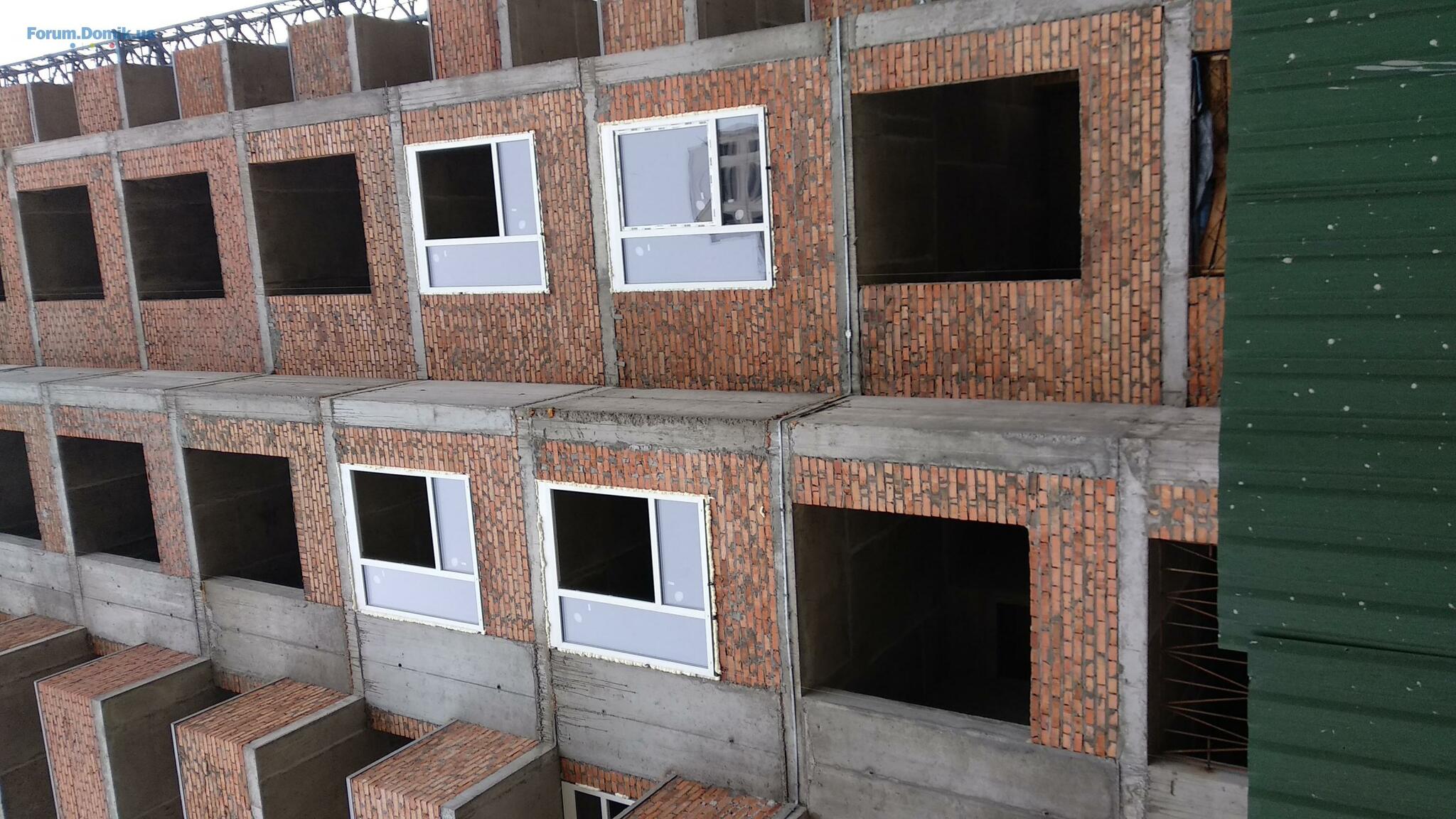

bosicc
33
23 березня 2015
05 лют 2018 22:02

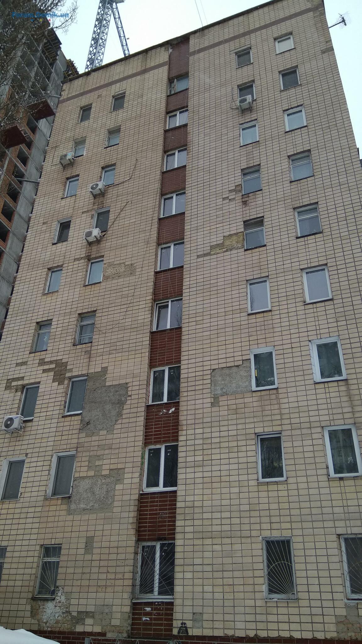

Стосовно вікон. Відкриватися буде більша верхня частина.
Хто знає, коли будуть робити реконструкцію гуртожитку поруч? А то воно зараз виглядає все не дуже красиво.

Sender
147
18 жовтня 2016
05 лют 2018 22:18
Цитата "bosicc":Стосовно вікон. Відкриватися буде більша верхня частина.
Спасибо за фото! А нет фото где видно балконные двери/окно?
Цитата "bosicc":Хто знає, коли будуть робити реконструкцію гуртожитку поруч? А то воно зараз виглядає все не дуже красиво.
Я бы особо не расчитывал на реконструкцию. Из того что уже сделано- заменили почти все окна на металопластик. Возмоно утеплят/покрасят фасад, но уже к концу стройки. А вообще лучше местных жителей распросить. У них с УкрБудом собрания проходили и УБ им что-то обещал.
Не видел, чтоб они делали реконструкцию общежития. Завтра гляну - фото пришлю.

vb09
v
89
29 січня 2013
06 лют 2018 10:06
Спасибо за фото окон. Можно будет открыть большую часть и помыть все половинки снаружи. Рама окна заканчивается практически возле потолка, непонятно как крепить карниз штор и что делать любителям подвесных или натяжных потолков, вся конструкция будет упираться в стекло вверху?
Столица групп тоже такие окна в свои дома ставит у них можно посмотреть как закрепить карниз. Например домик по ул Туманяна1 похож на наш

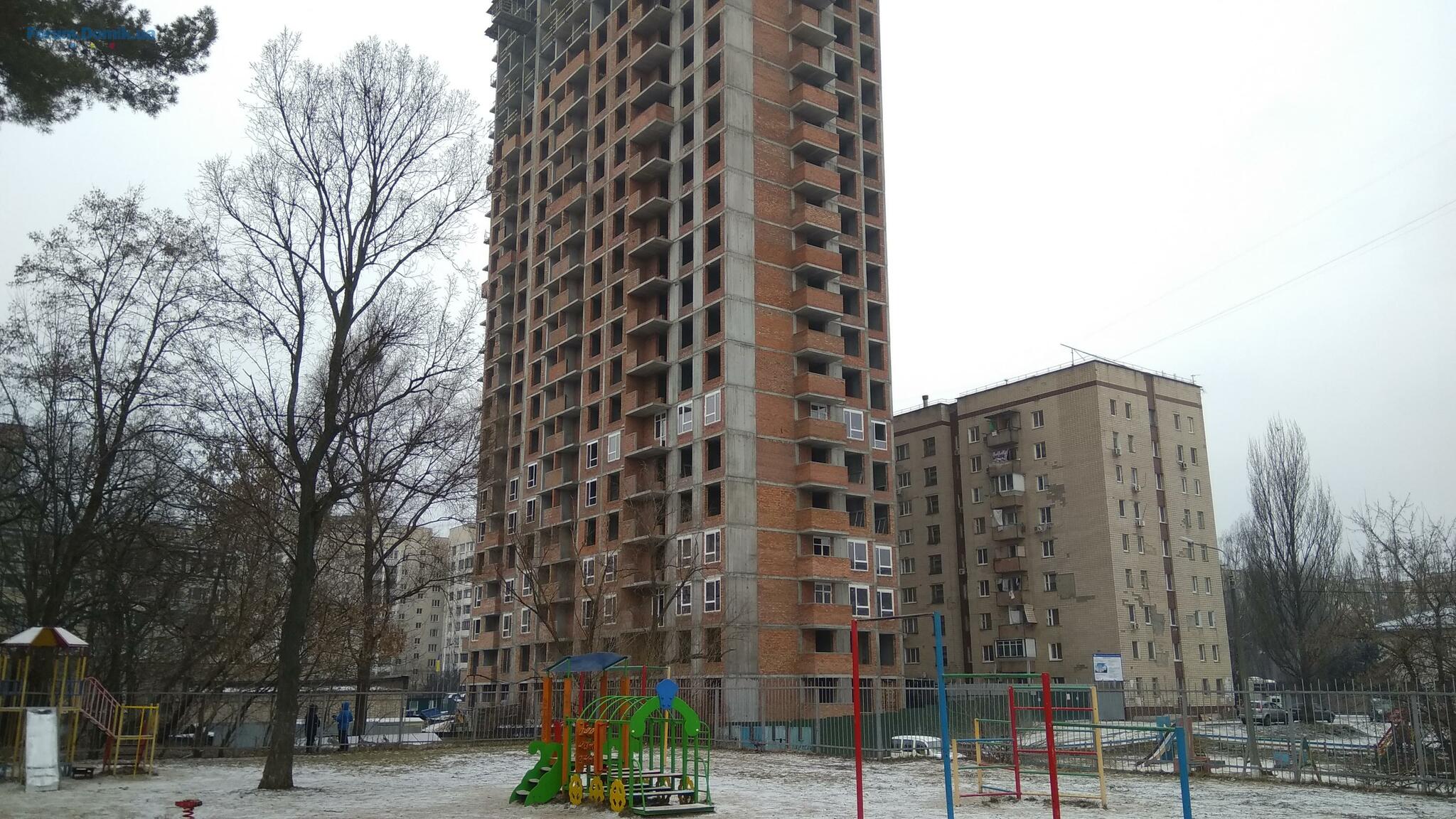

Serg
122
16 січня 2018
07 лют 2018 19:38

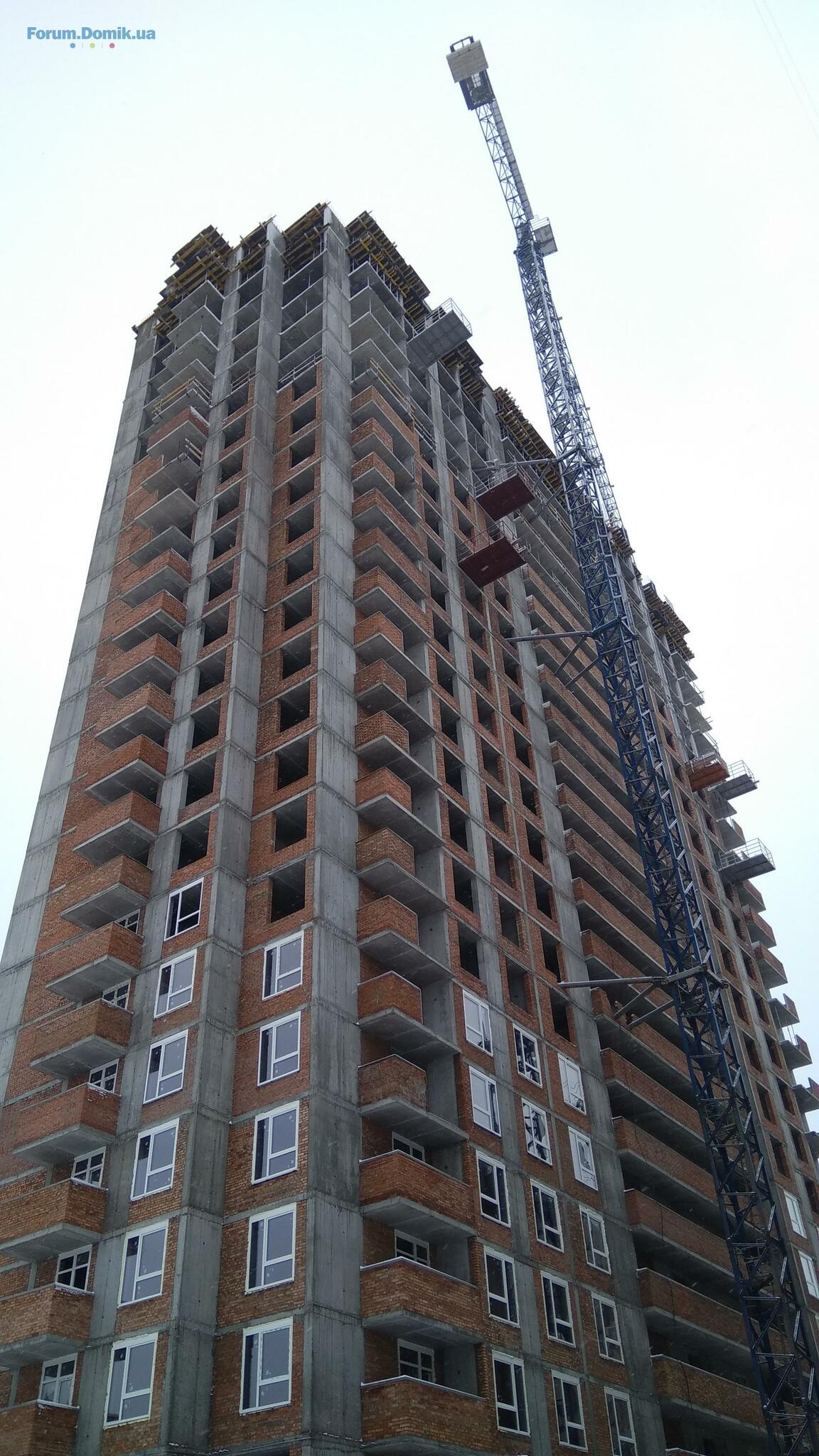

Фото 7/02/2018

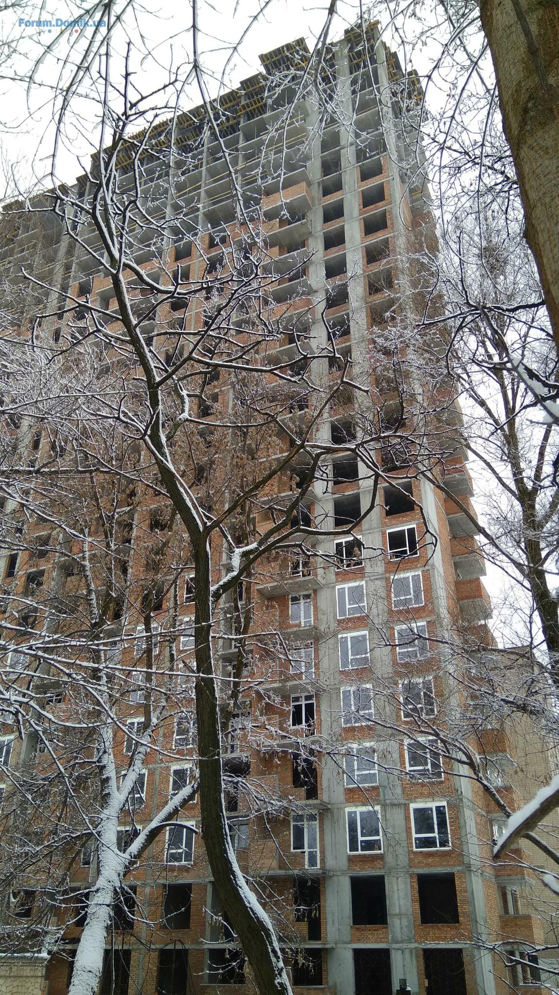

Serg
122
16 січня 2018

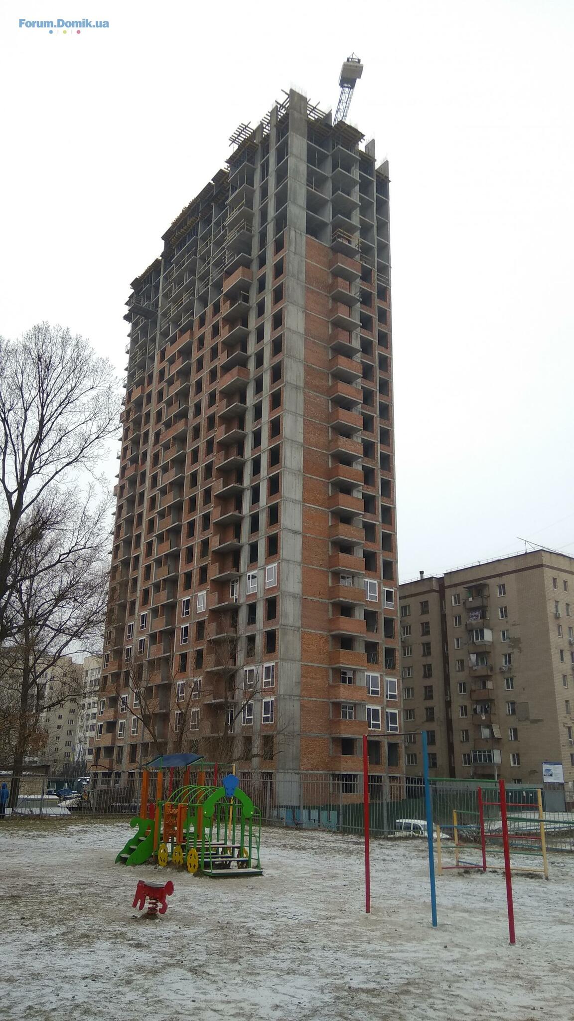

11 лют 2018 12:35
Парочка новіх фото за 10/02/2018

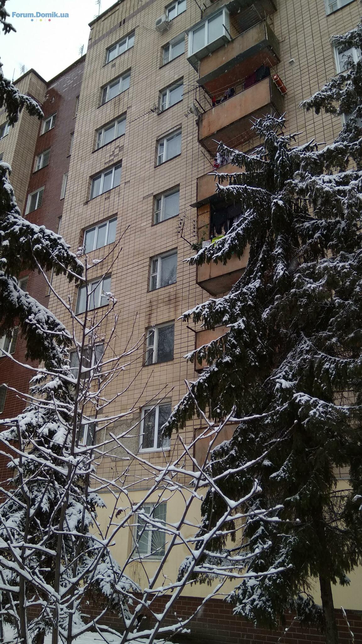

vb09
v
89
29 січня 2013
12 лют 2018 16:03
Цитата "Serg ":Парочка новіх фото за 10/02/2018
Спасибо за фото. Да, общага страшненькая с обшарпанными фасадами и балконами с бабушкиным хламом. Интересно знать УБ что-то планирует с ней делать или только обещает?
