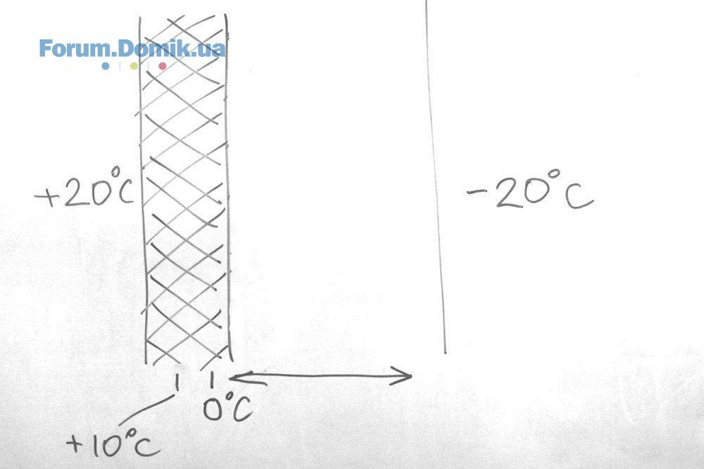

Кто квартиру изнутри утепляет? Погуглите про точку росы, гигроскопичность стройматериалов...

Не соглашусь, утеплять нельзя если внешний фасад не утеплен, тогда точка к внутренним стенам сдвинется, если утеплен проблем не будте. Погуглите еще разок

Ок. Ваши мысли по поводу паробарьерности такой конструкции? Вам придется что-то делать с циркуляцией воздуха. Как вариант - ставить приточник. Но тут уже могут быть терки со стороны обслуживающей конторы по порче внешней стены и утеплителя...

При утеплении стен с двух сторон точка росы попадает посередине при одинаковых утеплителях, как и в случае с неутепленной стеной. Но, в отличие от неутепленной стены, удаление влаги здесь затруднено, а размещение точки замерзания воды и точки росы внутри стены отрицательно сказывается на долговечности конструкций.
Схематически примерно так будет выглядеть.

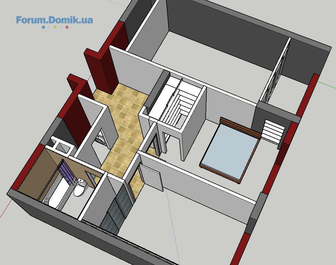

Цитата "Юлия Киевская":
Абсолютно с вами согласна.
Теж хочу підтримати дискусію - сам переживаю, що в плануванням 2к квартир в Галактиці немає місця для комори або чогось такого.
Коли побачив варіант планування wick, вирішив спробувати подивитись, як це виглядає в 3D для мого варіанту.
І, покрутивши модель туди-сюди, чесно кажучи, для себе теж визнав створення окремої гардеробної в 2к квартирі менш ефективним рішенням ніж шафи-купе. Та і з огляду на витрати часу та коштів це менш оптимально.
Розширення туалету сподобалося, але для цього потрібно жертвувати шафою в коридорі, що особисто мені не дуже заходить.

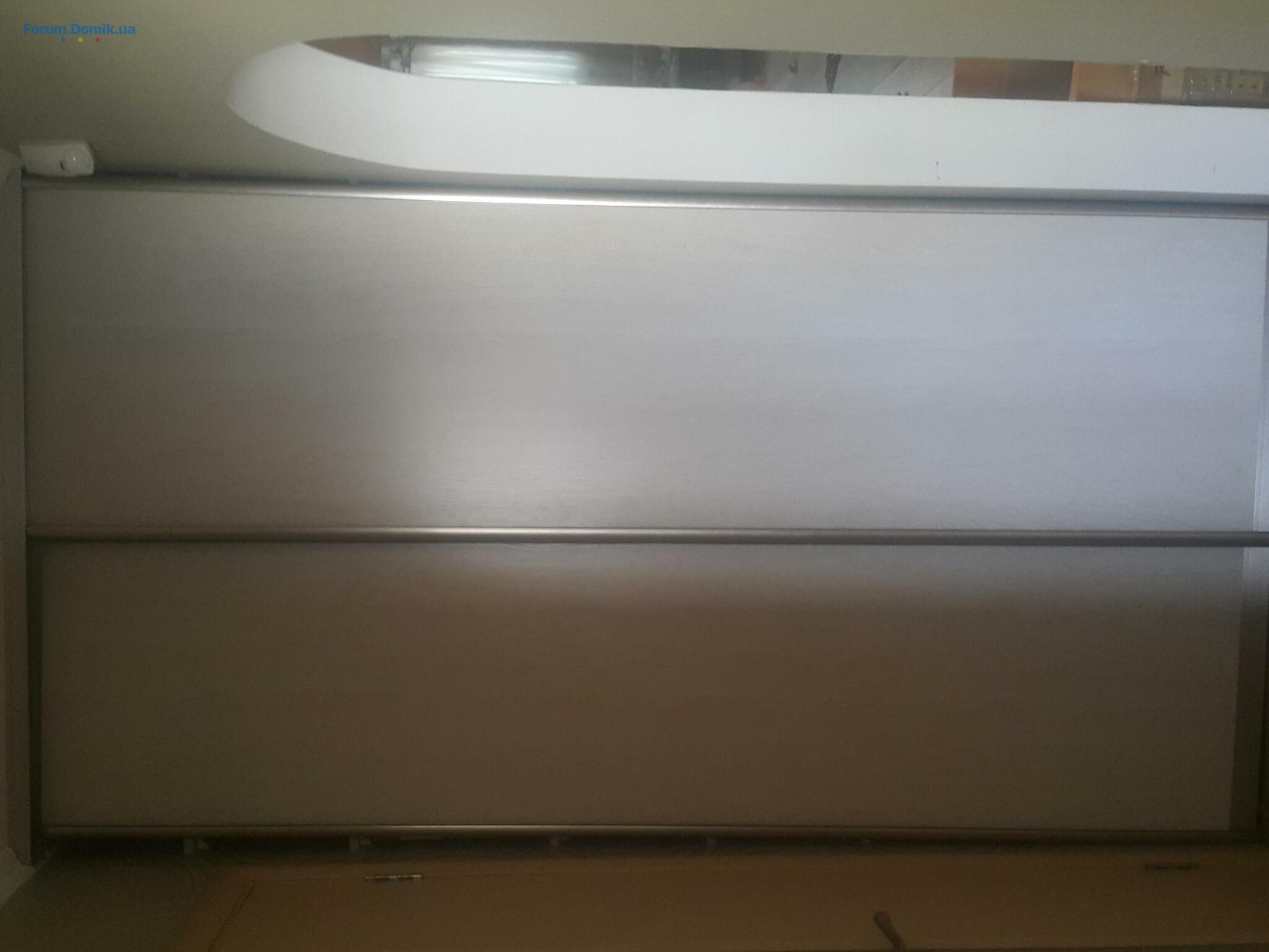

Так у нас же не такая маленька гардеробная. Гардеробная у нас при входе справа и она практически 2 на 2.5 метра (по плану там было продолжение кухни, которая и так огромная). А то что в спальнях то для встроенного шкафа а не для комори, как многие подумали. Встроеннный шкаф существенно лучше смотрится в интерьере

25 січ 2019 10:14
Вот как например тут на фото. А городить опять шкафы, я не хочу, как по мне это прошлый век.

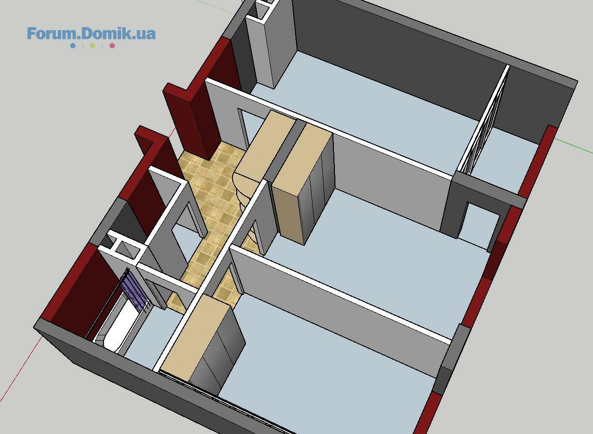

[attachment=1]2C7_default.jpg[/attachment] [attachment=0]2C7_replanned.jpg[/attachment]
Судя по модели, лоджию - любимое место многих под велики с мешками картошки, собираетесь оставлять? А то, судя по форуму, значительное большинство тут за демонтаж ее выступает
