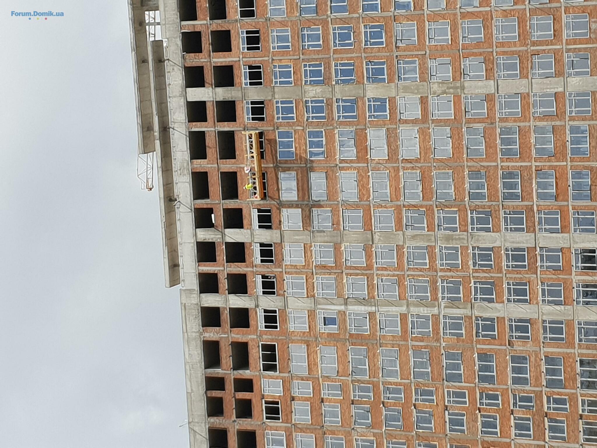

В Лире продолжают утеплять фасад, и ставят окна.

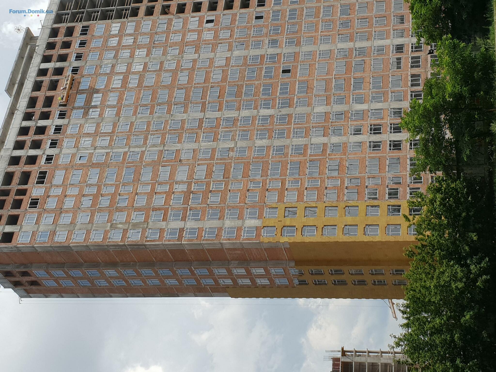

Октант, ставят окна, и утепляют фасад.

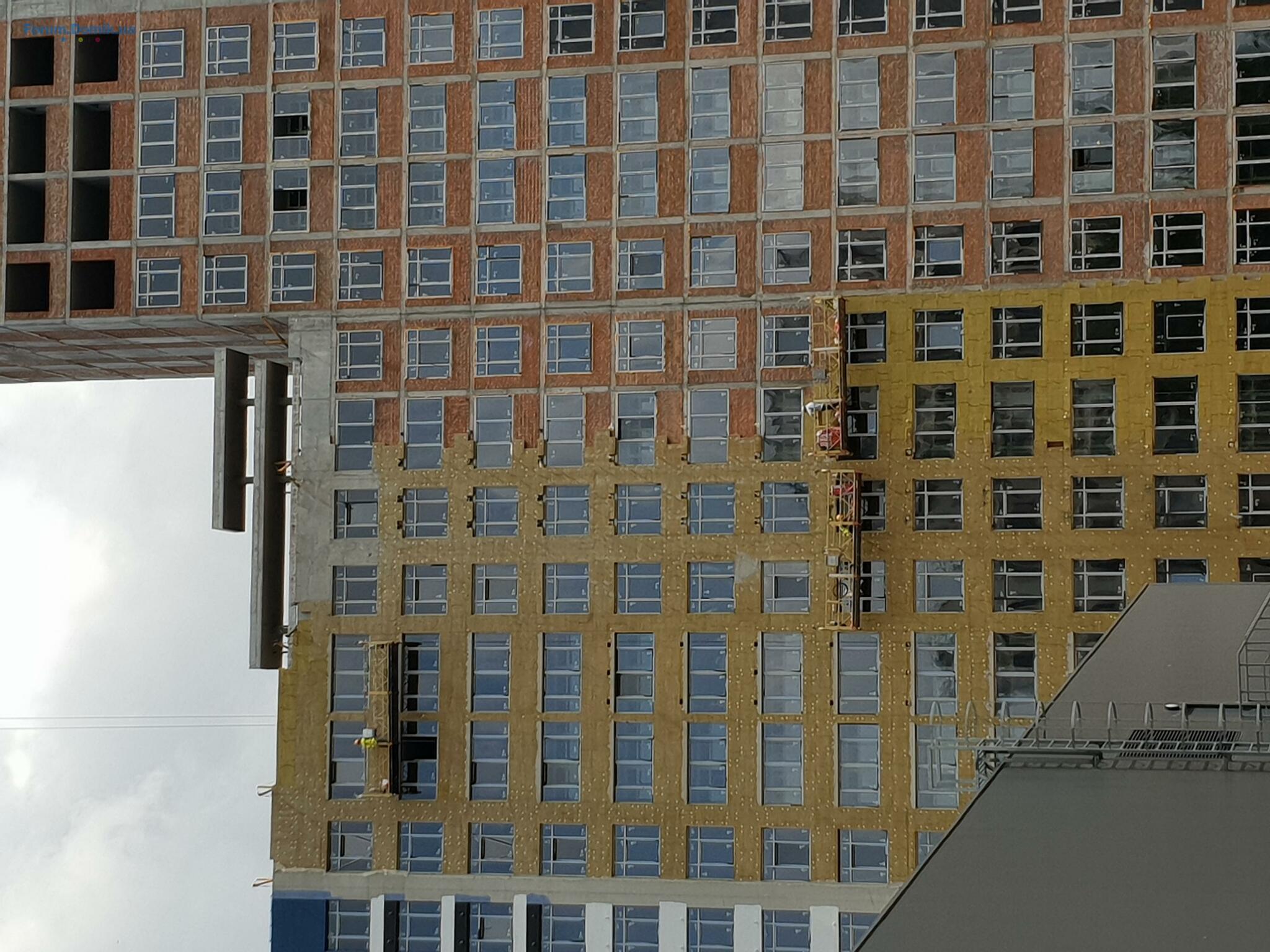

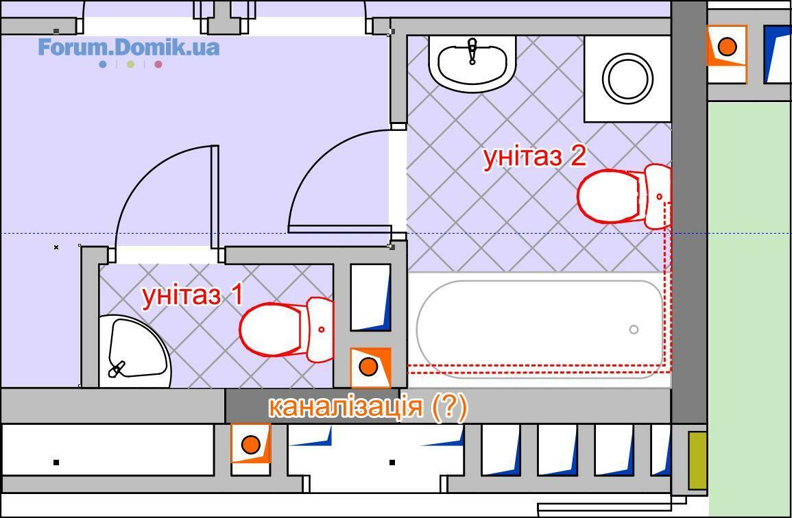

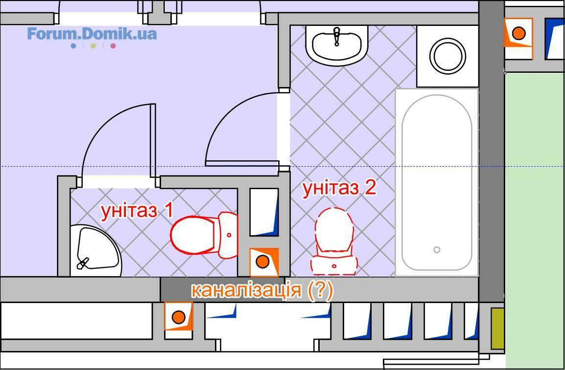

Добрий день.
В ряді квартир (1К3, 2С7 в секціїї Б в Октанті, але є такі і в Лірі, і в Оріоні) ванна відділена від сусідньої кімнати (кухня, туалет) вентиляційним+каналізаційним коробом.
На тому плануванні, що приведений на сайті і в відділі продаж є схематичне розташування основних елементів (ванна, унітаз), при цьому розташування унітазу 2 (на стіні, протилежній від цього коробу), видається мало можливим (потрібно протягнути зливну трубу більш, ніж на 2 метри, що неможливо), рисунок 1.
Єдине можливе розташування унітазу 2 - показано на рисунку 2 (ну, або під 90° на стіні поруч).
При цьому розташування інших елементів (ванна, пральна машинка) - вже не таке раціональне.
Хто небудь задумувався на рахунок цього?

При бажанні і сололіфті можна хоч в спальні поставити
