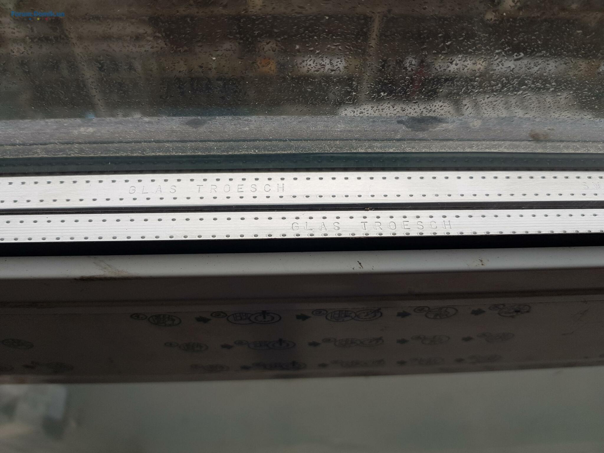

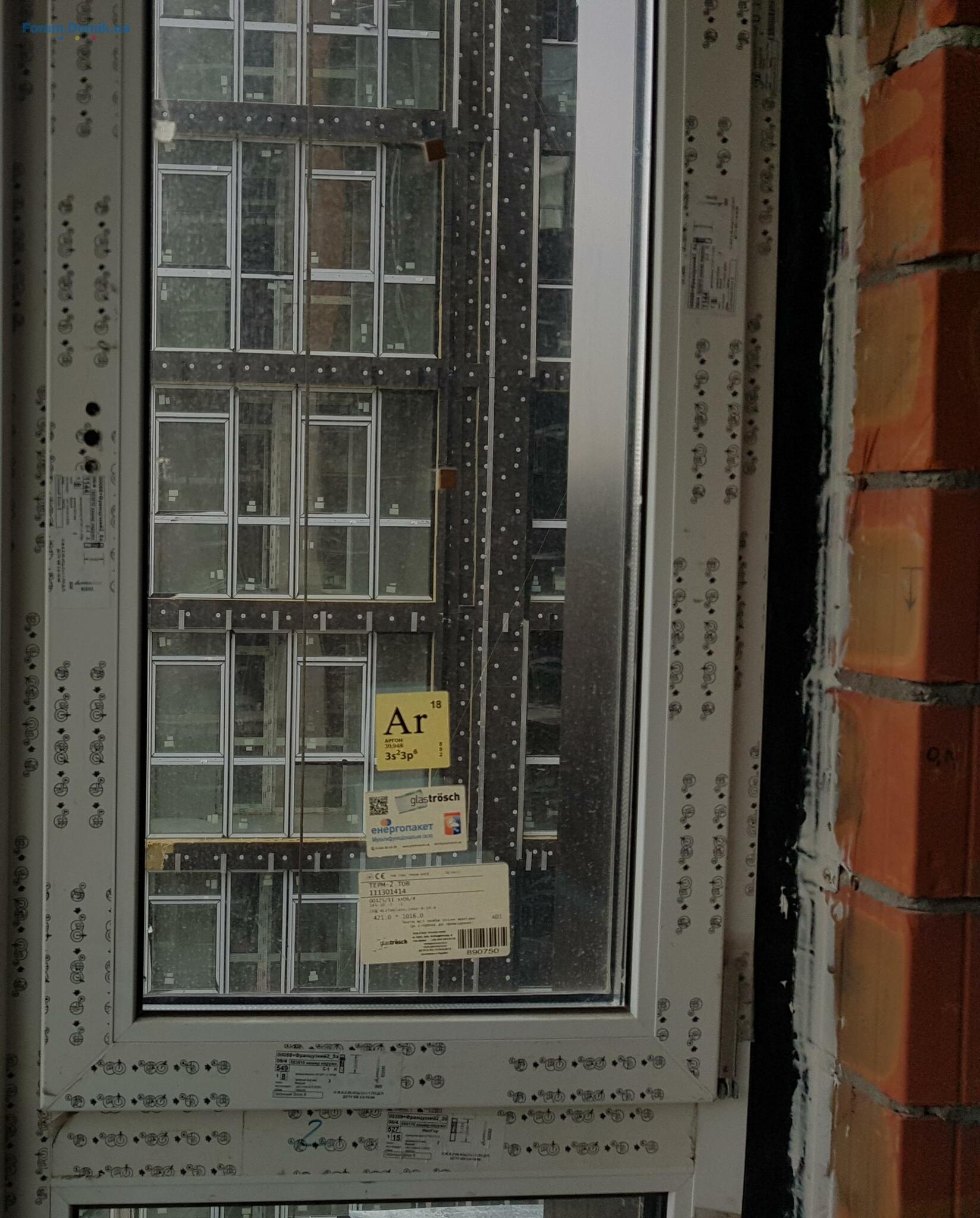

Вот такие стеклопакеты
Pavel 777
P7
95
19 січня 2016
05 січ 2018 16:02
Спасибо за фото, но не все смог рассмотреть. Увидел производителя стеклопакетов и то, что размер одной дистанции равен 14мм, но больше не смог увеличить без потери качества. Если есть другие фото стикеров, то, плиз, скиньте. Сразу выложу результат.
Из фото другого пользователя видно, что стеклопакет является двухкамерным(в три стекла) и по ширине имеет размер 38-40мм. Это в любом случае большой плюс. Но хотелось бы знать информацию по напылению и толщине.

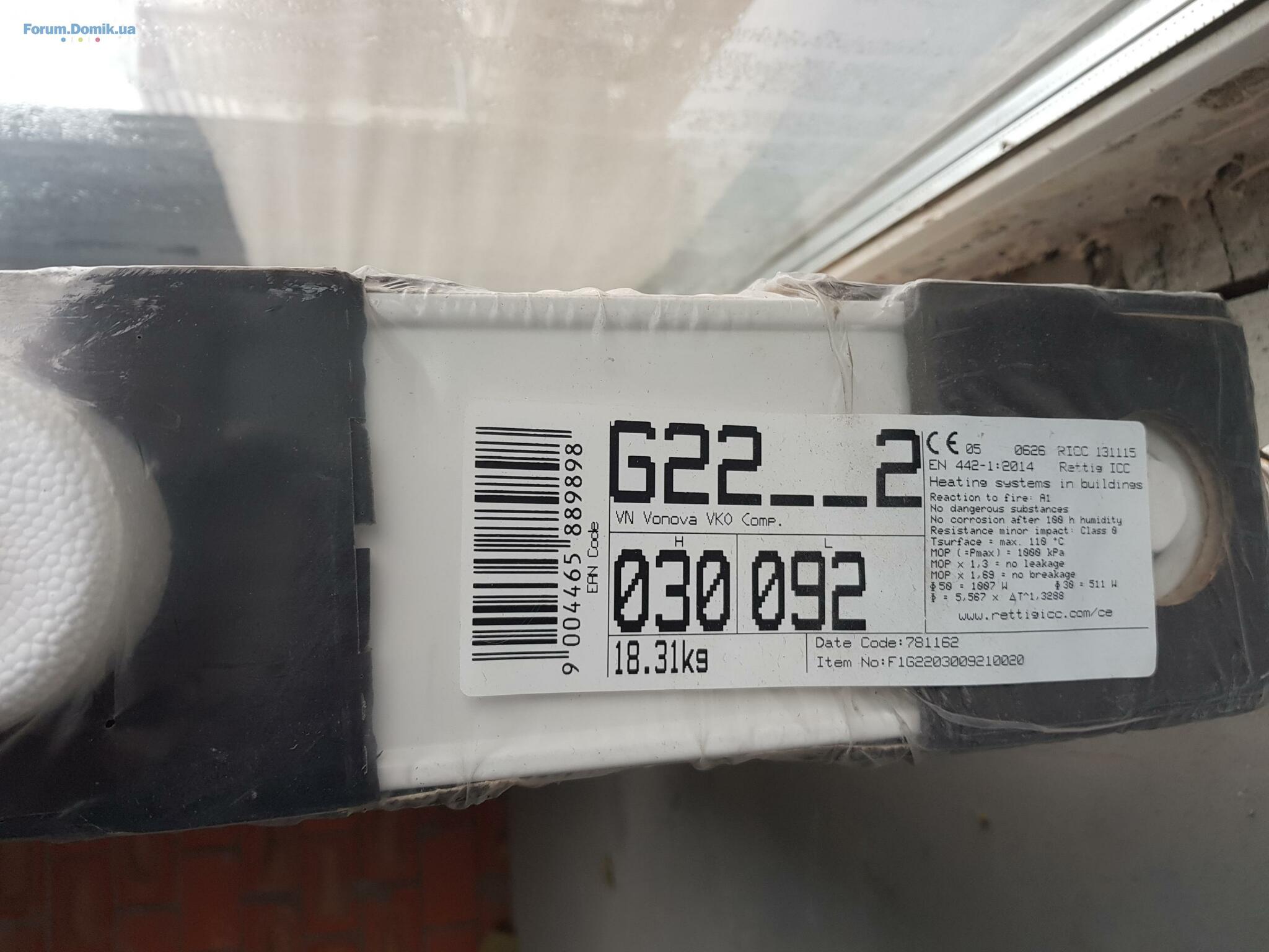

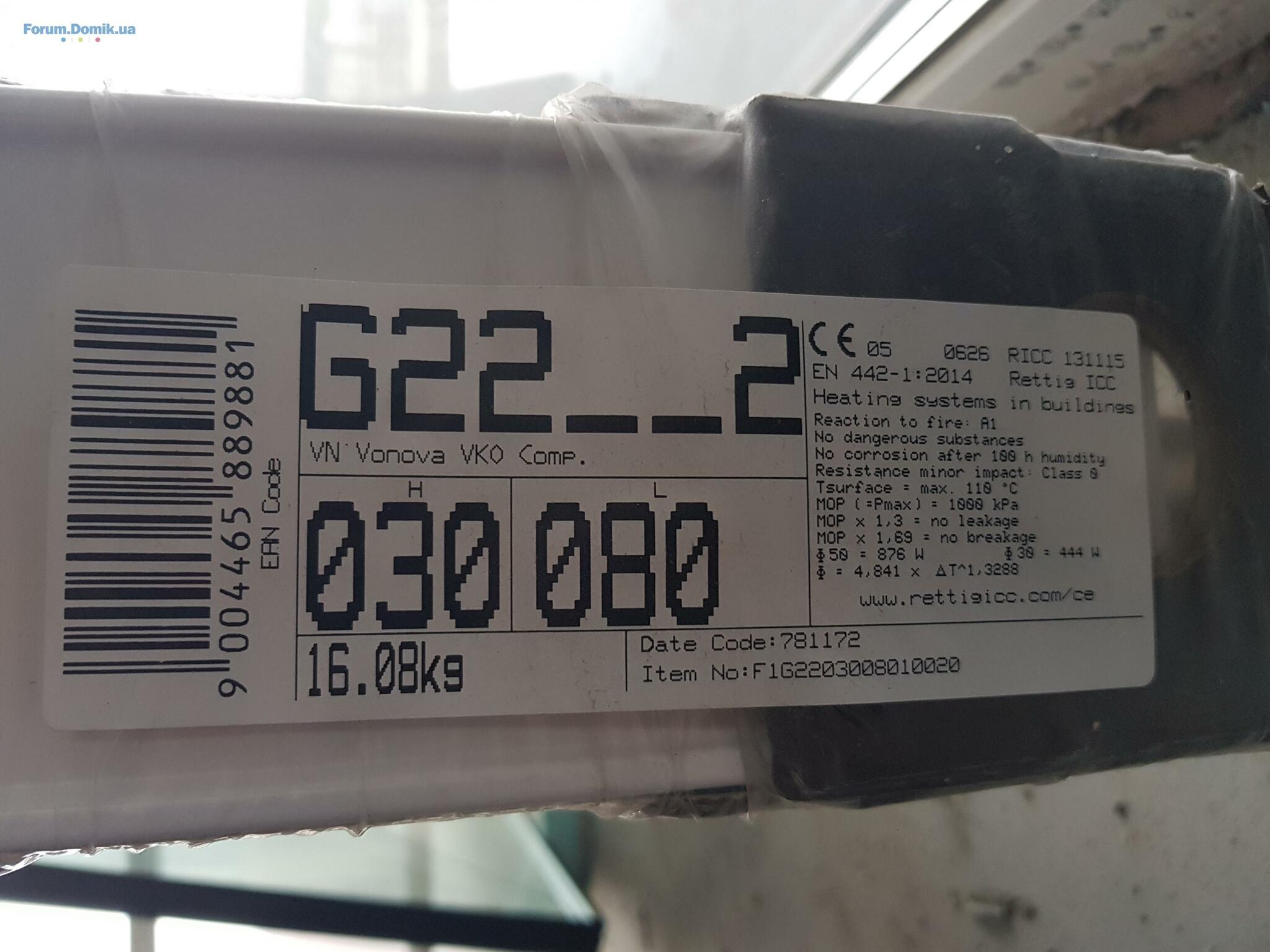

Кто что скажет по радиаторам ?
у нас такие
у нас такие
