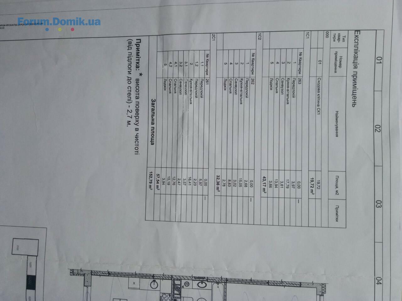

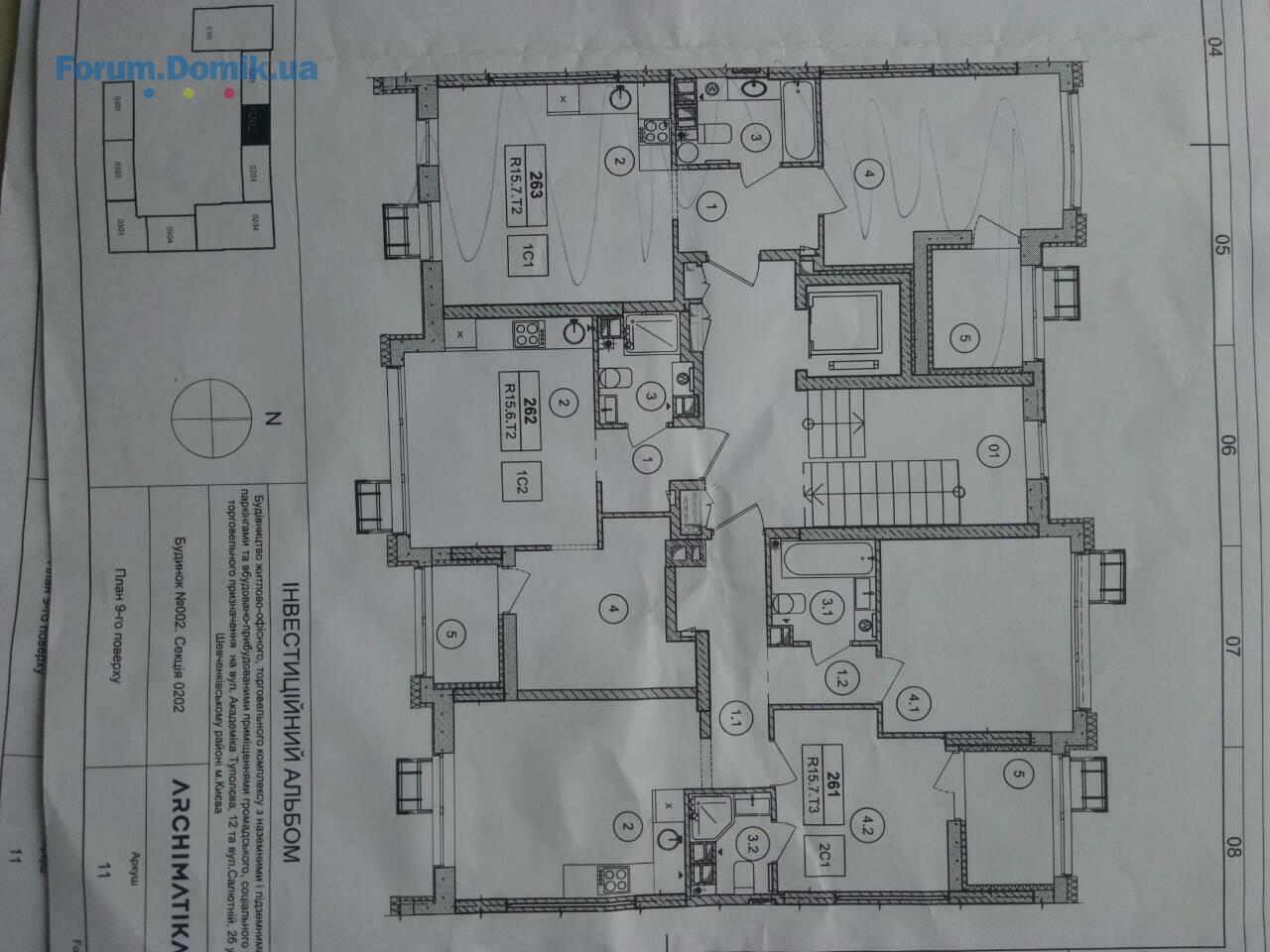

Вот план этажа , только тут непонятно какой лифт пассажирский или грузо-пассажирский.
Но пассажирский - это бред. То есть вы хотите сказать что диваны, холодильники, велики и другие габаритные предметы на 9 этаж мы будем носить на горбах?

Цитата "Elena_2018":Вот план этажа , только тут непонятно какой лифт пассажирский или грузо-пассажирский.
Если предположить, что масштаб сохранён, то ширина лифта лишь немногим меньше ширины лестничного пролёта. Так что скорее всего размеры лифта будут 110х140 см. У Отиса есть такие.
На приложенном плане самый обычный пассажирский лифт г/п 450 кг на 4 человека.

столько талантов на форуме
определяем грузопордьемность по фотографии..))))
Елена выложила фотографию плана и фотографию экспликации помещений. Этой информации достаточно чтобы посчитать масштабный коэффициент, получить размеры шахты лифта, и сравнить с каталогом OTIS - чтобы понять что данная шахта для лифта грузподъемностью , даже не 450, а 400кг.
Не благодарите.

не вводите людей в заблуждение своим невежеством.
будет грузопасажирский лифт грузоподьемностью 630 кг, если застройщик решит не еконимить. если сєкономил - пасажирский (400кг). размер шахты значения особо не имеет.

Так, Господа , не ссоримся)))
Уточнила у нашего менеджера, вот ответ:
В 9-этажке будет 1 пассажирский лифт, грузоподъемность 630 кг

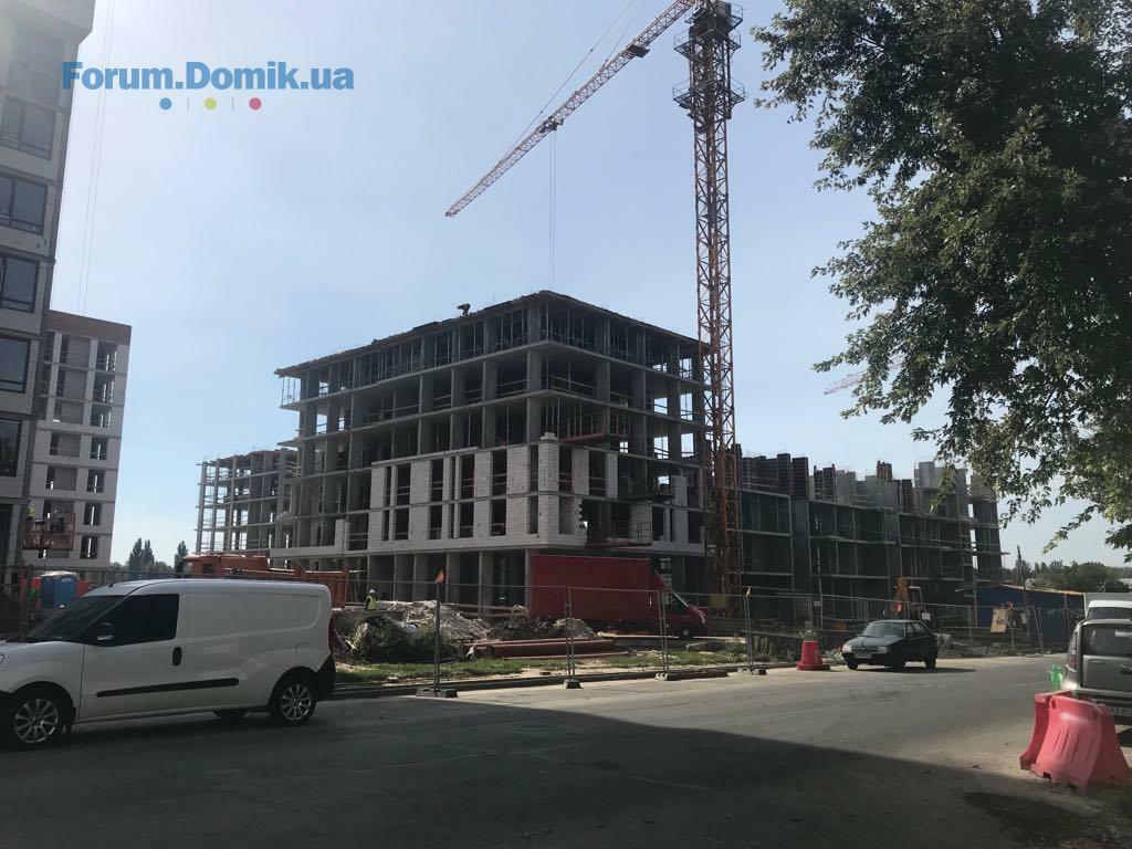

18.09
дом 0701 Работа кипит
