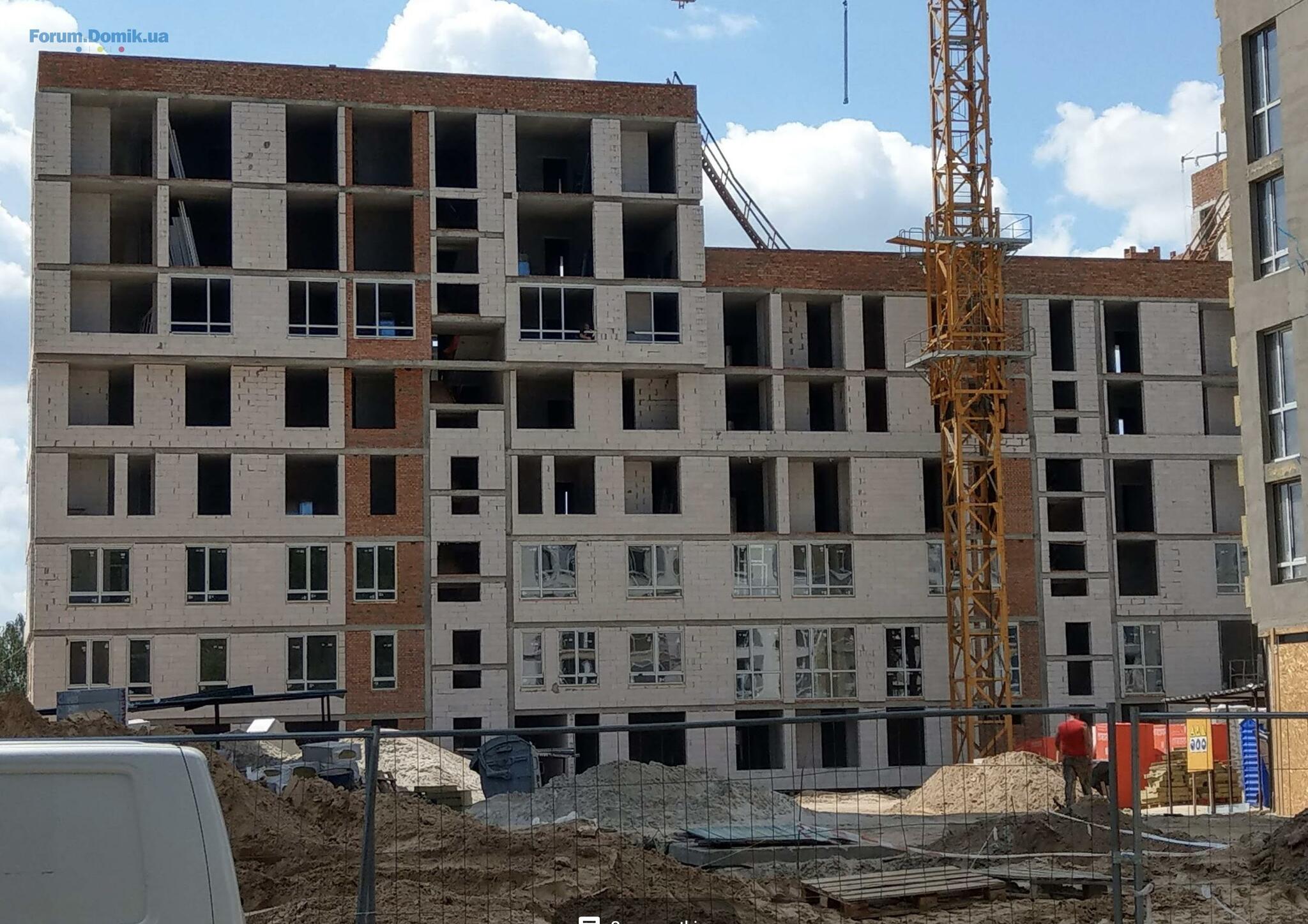

газоблок требует хорошей внешней изоляции так как паропропускная характеристика у него выше чем у кирпича, а с кирпичом можно экономить на изоляции

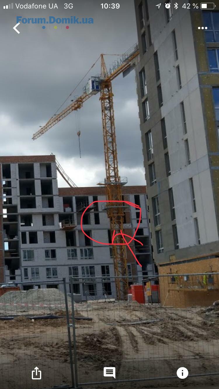

Если посмотреть этажи что ниже(4 этаж), то там все сложили с кирпича. А на 6 - сбоку кирпич, а подоконник-газоблок. Вот поэтому и непонятно чем это черевато

Цитата "mango_90":Привет всем. Заметил в доме 0402 на 6 этаже интересное «архитектурное решение», когда пол стены сделано с кирпича а половину газоблоком долепили( именно долепили потому что кладка сделана как по мне плохо, наверное кирпич закончился и чем смогли тем доделали). Обратились в ОП с вопросом почему по стояку сделали все с кирпича, а на 6 этаже кусочек газоблоком..... ответили что все ок, так задумано проэктом и Архиматика очень внимательно все проверяет. Вопрос, кто-то с таким сталкивался? К кому обращались? Чем черевато наличие внешней стены с 2 материалов?
Цегла дорожча і якісніша як матеріал.
Саме тому санвузли роблять із цегли.
Газоблок - дешевший матеріал.
Архіматика не провіряє. Архіматика розробила дизайн проект (дуже хороший, між інший). Провіряє - тех надзор. Висновок простий - економлять. А відділ продаж бреше.
Похоже на вставки. Только не совсем ясно для чего.
экономят на чем?
на трех кирпичах?

Цитата "JFischer":
экономят на чем?
на трех кирпичах?
А чего нет? Помоему при начале продаж первой очереди говорили что будет навесной фасад. А сейчас уже нет?
JFischer
116
28 листопада 2017
08 лип 2018 18:50
вентилируемый фасад?
лично мне такого не обещали, даже если и было, то с фасадом все понятно, это разная ценовая категория, а сэкономить на трех кирпичах, при том, что газоблок тоже не бесплатный, ну такое

Цитата "JFischer":
экономят на чем?
на трех кирпичах?
У будівельників є план, який потрібно виконати. Часто страждає якість. Не було в них в той час цегли, от і зробили з того, що було. Буде чуть гірша звукоізоляція, не смертеьно ж.
Економлять на людиногодинах. Газоблок монтується значно швидше і легше.
я с трудом себе представляю, что не было кирпича в разгар стройки
более реальным мне кажется вариант перепланировки или еще что-то в этом духе

08 лип 2018 22:23
Не думаю что они будут перекрывать проблемы более дорогим материалом. Причем сразу несколько этажей. Думаю тут что-то другое. Согласитесь странно, закладывать все пеноблоком и потом класть кирпич.
Ви просто не займалися питанням будівництва.
Я Вас розчарую - більшість забудовників економлять на багатьох речах.
Перепланування протащити забудовнику тяжче. Тому що існує технадзор. І не кінцевому етапі прийдеться здавати об'єкт інвестору. Ви, як інвестор, будете приймати квартиру (на цьому етапі це називається об'єкт будівництва). Будете приймати по договору і підписувати акт прийому передачі. До Вашого договору прикріплений план квартири. На цей план Ви і будете орієнтуватися. Тому перепланувати об'єкт забудовнику не получиться (це можливо, але тема окремої дискусії).
Висновок простий - забудовник економить.
Відділ продаж бреше.

Цитата "NicolasМ":І так, я інвестор (четвертий будинок).
І не буду вигороджувати забудовника тільки тому що "ми з ним в одній лодці". Як показує практика, спілкування на сайті, фото і жалоби у відділ продаж заставляє забудовника сумлінніше відноситись до своїх зобов'язень.
Вітаю з придбанням. Компетентно контролювати це звичайно важливо.
Але не можу зрозуміти Ваших зауважень. Весь комплекс будується з газоблоку по проекту. Під це спроектований моноліт. Про це всі знають. Цегла дорожче і важче. Її використання у даному будівництві можна пояснити лише проектними вимогами, а не економією.
Да, у стройке не имею никакого отношения)
Я имел в виду перепланировки от инвесторов. Застройщик как раз и обещал такую опцию, если стены еще не возведены.
То, что все врут - известный факт, просто в данном случае это ни на что не похоже (воровство, экономия), возможно, раздолбайство строителей это да.
Я живу в новострое от КГС и в моем доме масштабы экономии/воровства застройщика измеряются миллионами гривень, а не тремя десятками кирпича.
