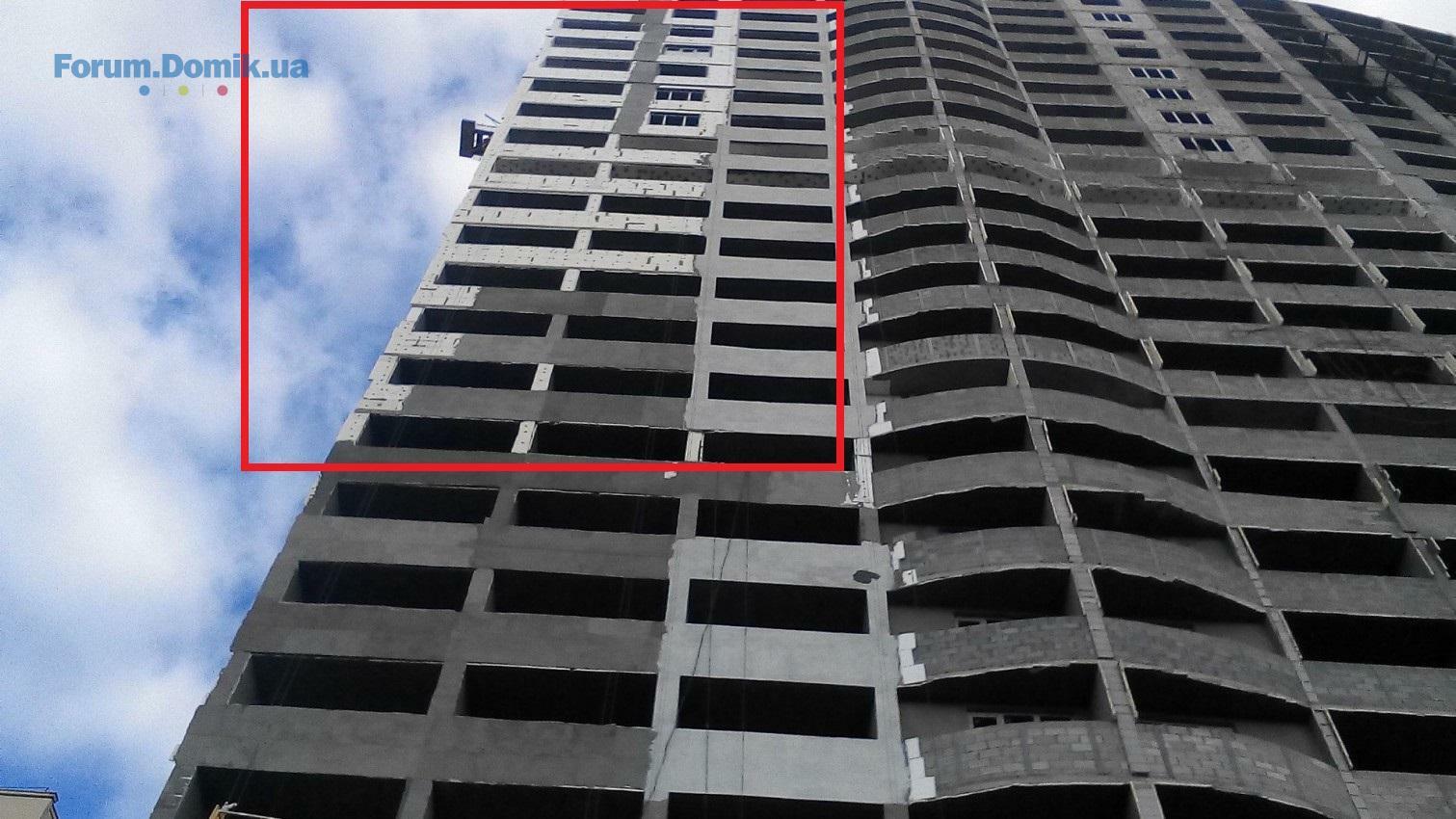

Пообщался с человеком который осматривал фундамент на этой стройке лет 5 назад, ещё при Консоль. Вот что он ответил-"пошла усадка здания из-за неправильно спроектированного фундамента". Т.е. Консолью был неправильно спроектирован фундамент под секцию 12 этажей изначально и Консоль об этом знала еще 5 лет назад.
marksill
Ветеран
1 497
05 вересня 2010
26 жовт 2015 08:36
Цитата "Marsianen":Пообщался с человеком который осматривал фундамент на этой стройке лет 5 назад, ещё при Консоль. Вот что он ответил-"пошла усадка здания из-за неправильно спроектированного фундамента". Т.е. Консолью был неправильно спроектирован фундамент под секцию 12 этажей изначально и Консоль об этом знала еще 5 лет назад.
В 2009 году по требованию КОНСОЛЬ проводилось обследование недостроя, действительно был установлен факт некачественного бетона, именно поэтому Консоль не рискнула возобновлять строительство и "слило" недострой...
КОНСОЛЬ раньше всех знало, что как минимум 1-я секция будет рушиться...

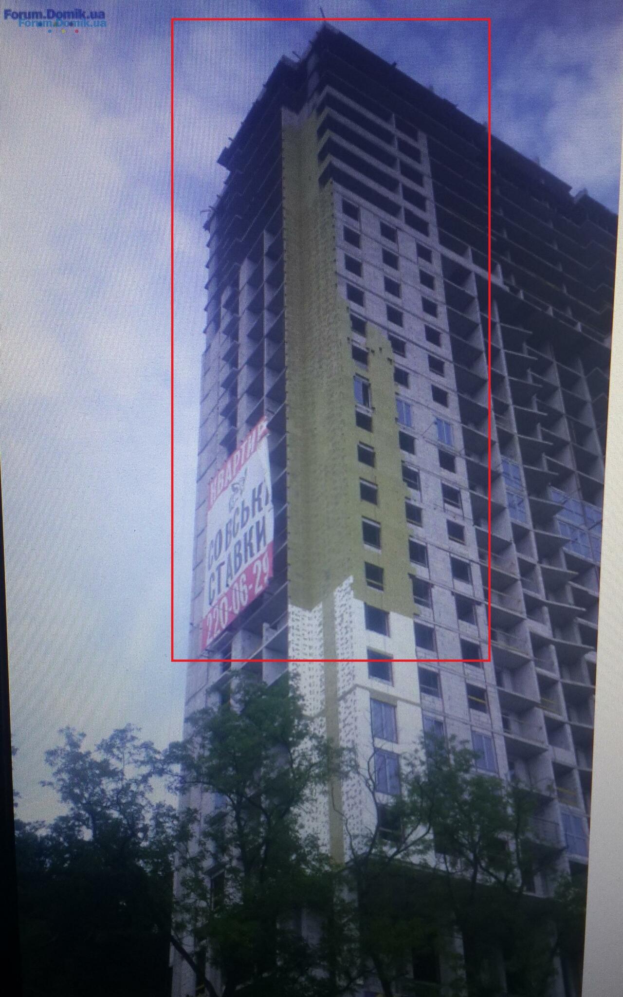

Цитата "Marsianen":При утеплении фасада пенопластом обязательно необходимо делать противопожарные пояса из минеральной ваты - вокруг окон, дверей, вдоль линии крыши и т.д., шириной не менее 150 мм !!! Но в ЖК Синеозерном такого не предусмотренно ! На лицо факт очередного грубейшего нарушения... Мало того что дом разваливается, так они еще и людей спалить решили...
Цитата "МБ":Дело не только в этом. Пенопласт вообще разрешен только до 27 метров, это порядка 8-9 этажа. Дальше все - только мин. вата!!!
Вот почему аферисты из ЖК Синеозерного на самострое СовскиеПруды делают фасад правильно, а на афере ЖК Синеозерный лепят огнеопасный и запрещенный к применению фасад ?
Аферисты, кто украл МинВату ? Или сжечь людей для вас нормально ?
Смотрим фото !!!
