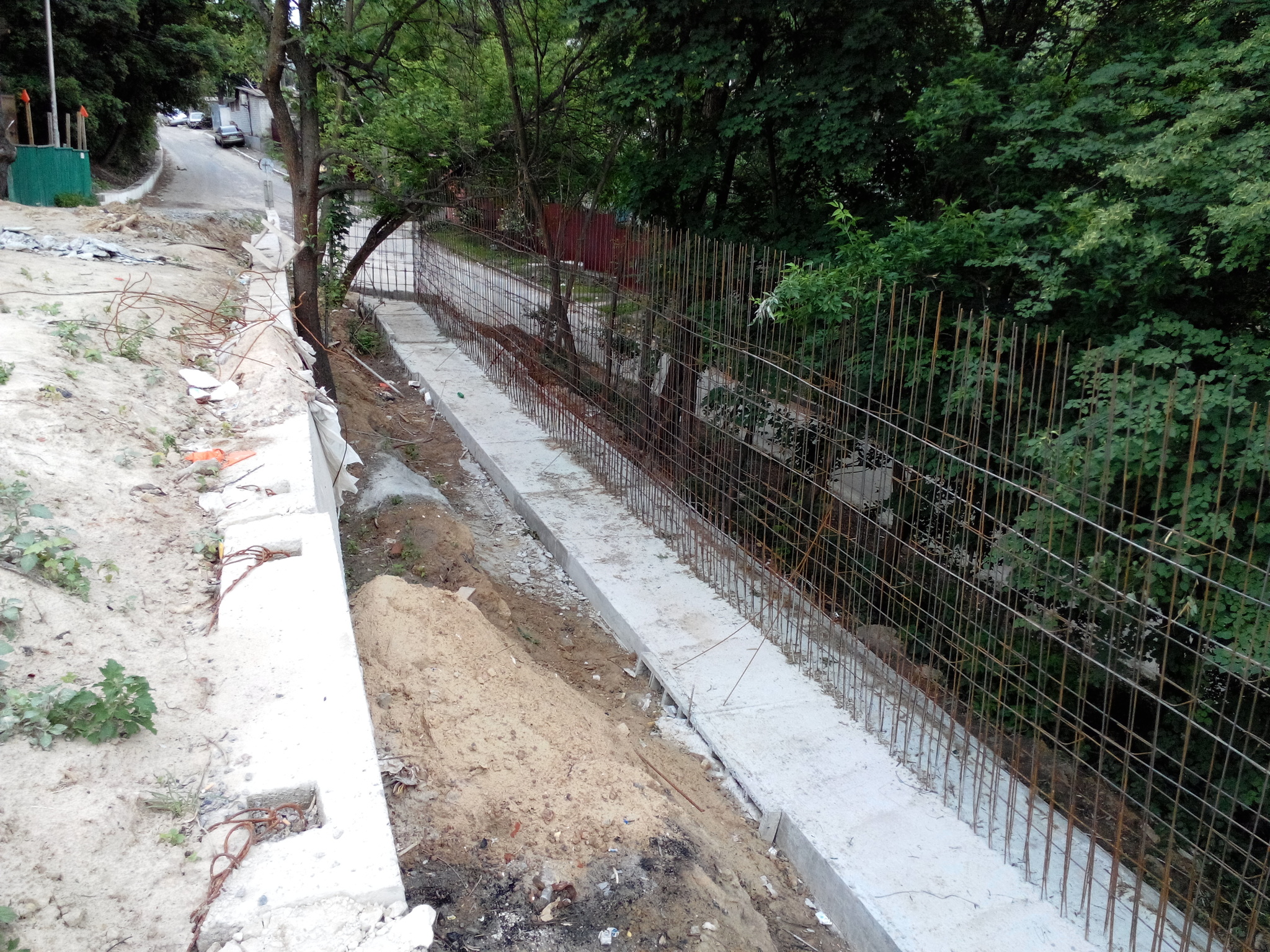

Цитата "GeorgeM":Какого склона? Там склона не было, пока не поставили блоки и не сделали насыпь. Вам это указание СУПРа показывали и разрешение на данные работы?
GeorgeM, ну хоть раз признайте свою неправоту! Вам же показывают фото со склоном, который был там всегда! Который теперь сделают доброе дело и укрепят! Но нет же, вам, простите за поговорку, в лицо мочись, а вы говорите, что дождь идет. Да, мне показывали разрешение на данные работы! В отличие от вас я не строю догадки, что там и зачем строят, а пошел в ОП и спросил. ВСЕ! Хватит делать выводы, основанные не на фактах, а на собственных умозаключениях.

Balun, ну так сфотографировали бы и скинули это разрешение. Я же не прошу себе на слово верить - я даю ссылку на официальные источники или выкладываю документы. Тут было уже столько голословных утверждений, не соответствующих действительности, что верить на слово стало глупым. Спорим, что они построят новую стену и наполнят зазор между старой и новой землей? Так какое это укрепление склона?

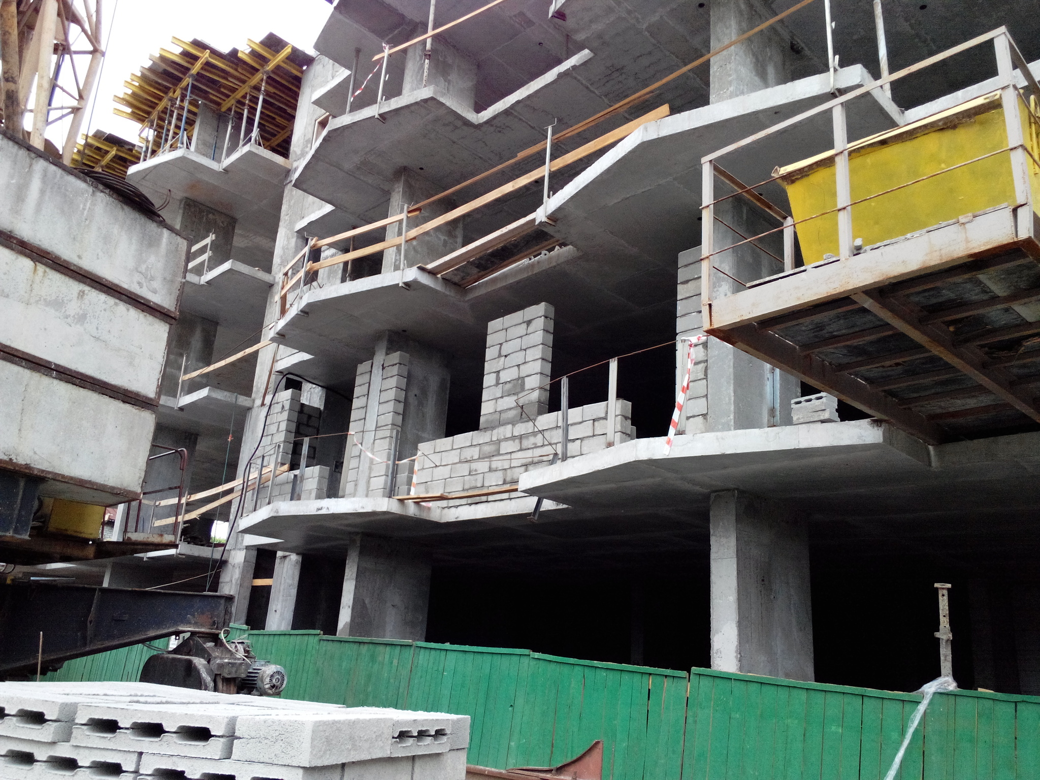

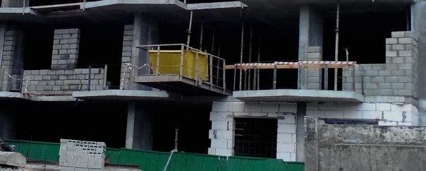

Был вчера на стройке. Домик подрос, но возник вопрос, стены и перегородки из газоблока это хуже чем из пенобетона?. На фото нежилого этажа стены из одного материала, а цокольные стены выкладывают из какого-то серого. Волнуюсь о звуко и теплоизоляции. Просветите. Спасибо.
GEGOR
G
170
18 лютого 2012
02 черв 2013 09:03
Тут лучше видно
mila_01
m
49
29 січня 2013
02 черв 2013 10:22
Спасибо за фото. На следующей неделе буду там. Спрошу у руководства про перестенки

Цитата "GeorgeM":Balun, ну так сфотографировали бы и скинули это разрешение. Я же не прошу себе на слово верить - я даю ссылку на официальные источники или выкладываю документы. Тут было уже столько голословных утверждений, не соответствующих действительности, что верить на слово стало глупым. Спорим, что они построят новую стену и наполнят зазор между старой и новой землей? Так какое это укрепление склона?
Давайте не будем делать предположений, а давайте? И кто бы говорил о голословности, я уверен, что вы не только не пойдете сами в ОП и не проверите инфу, чтобы не быть голословным – вы никогда тот холм в глаза не видели! Так о чем тогда разговор?

Газобетон вспенен при химической реакции (известь плюс алюминевая стружка один из продуктов водород каторый и является вспенивателем), пенобетон вспенен белковой пеной.
Плюс пенобетону.
Пенобетон закрытые поры , газбетон - открытые (закрытые меньше сасут воду) плюс пенобетону.
Газобетон обычно (но не всегда) имеет лучшую геометрию.
Дышат и те и другие.
При одинаковой плотности газобетон прочнее (обычно, но бывают и исключения, то есть пенобетонщики делают ооочень качественный пенобетон сам не видел только читал).
Трудно доверять небольшим производителям пенобетона, что они выдержуют плотности и прочности вами заказанные. (хотя можно взвешивать кубик померять обем и посчитать плотность)
По теплосопративлению и то и другое нужно утеплять если конечно не строить стену толщиной 700.
И того плюс мои субективные мысли поровну плюсов и минусов у этих материалов.
Плюс пенобетону.
