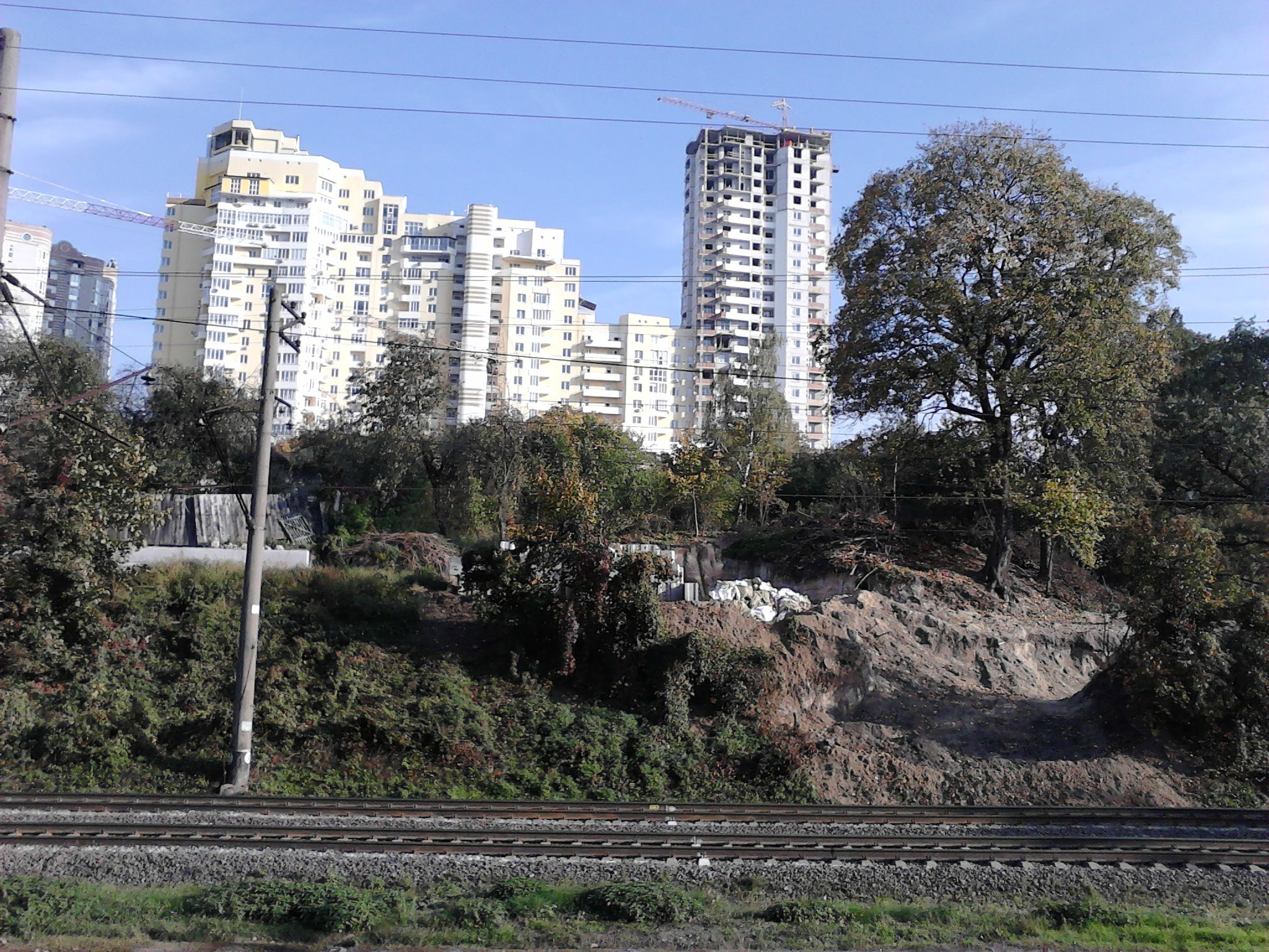

1). Где здесь написано о измерении со спутника, а не о дядьке с рулеткой))?! Если по прямой - согласен, 50 метров нет, но если рулеткой - то изгибы местности могут внести свои коррективы)))
2). Показываю на фото места перспективного озеленения. По Закону это должно составить не менее 25 метров. Тут опять в законе дыра, как измеряется эта процентовка, по территории, по количеству высаженых деревьев, по количеству травы и т.д., нет разъяснения)) Т.к. возле самого дома растут дереья + озеленят склон к ЖД, думаю, будет порядок с озеленением.
